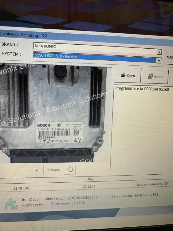

Ragazzi cerci aiuto per questo tipo di immo... .i hanno rubato la centralina adesso non so cosa fare.... qualcuno mi ha detto che questo tipo di ecu non si possono skod.... possibile xhe debba cambiare tutte le chiavi e body....

fai fare una scodifica parziale sulla eeprom della centralina che trovi e la monti sull'auto,all'accensione del quadro prenderà il codice dell'auto.
49 minuti fa, gigi6u ha scritto:
Va bene qualsiasi centralina 150cv? Giusto? Mi sai dire se la scodifica va fatta su eprom o sulla flasch? Grazie
Se metti il telaio ti diamo qualche codice ricambio

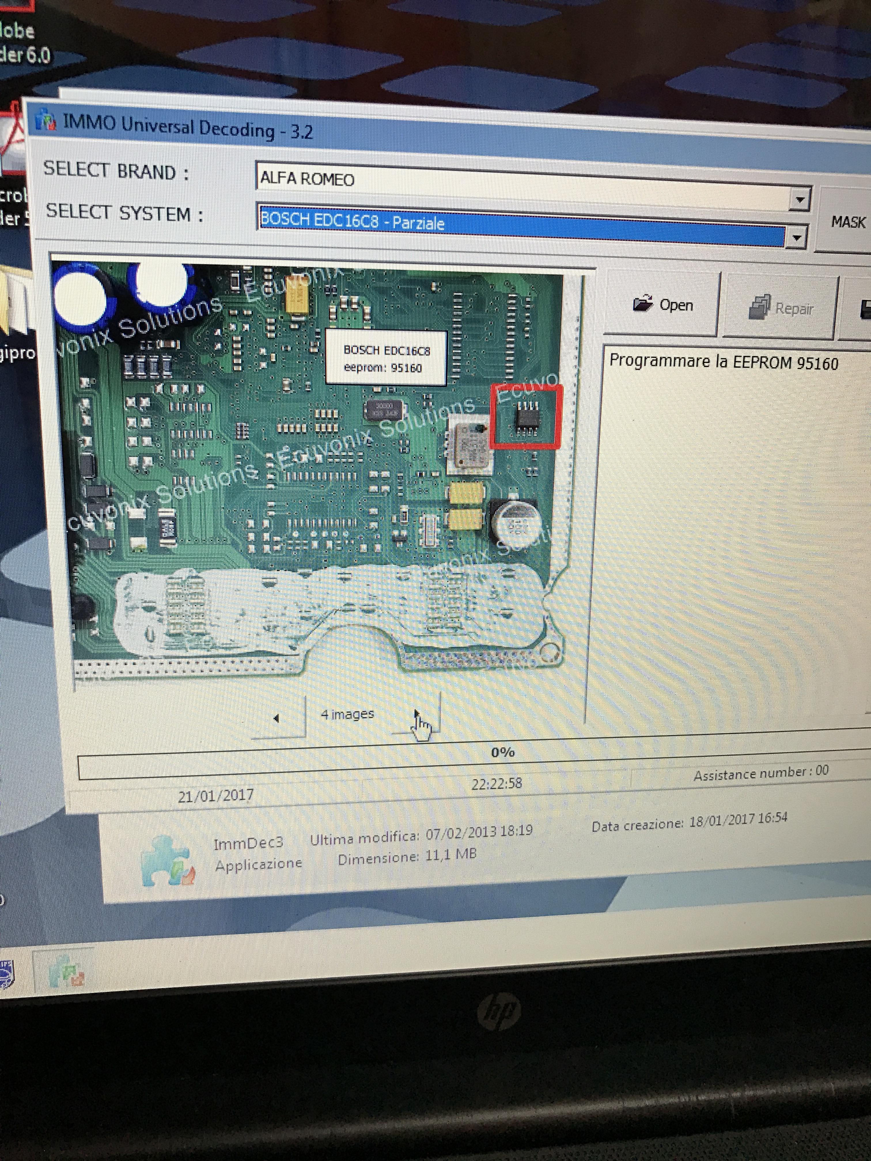

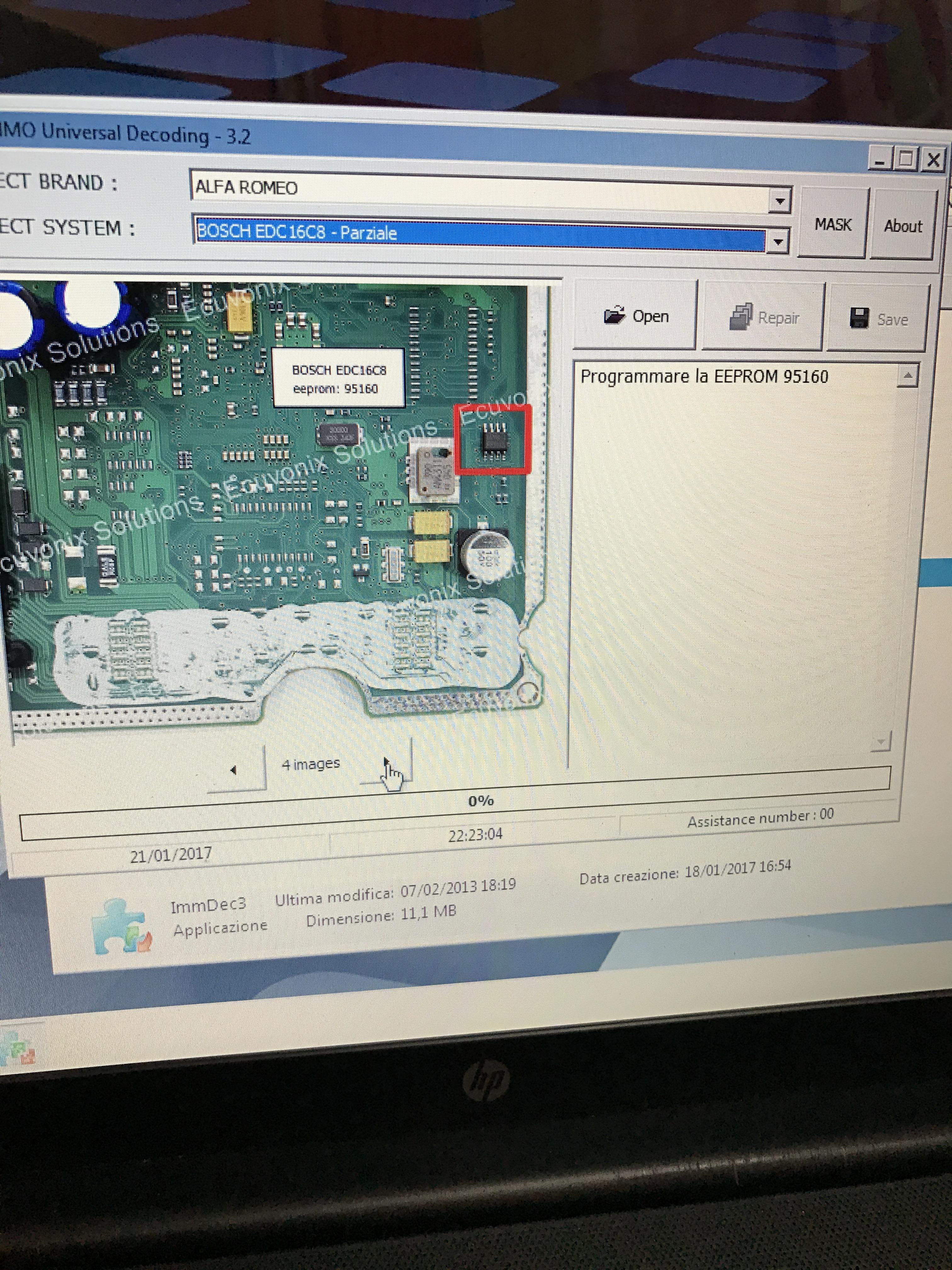

È una eprom 95160 la devi aprire al contrario ok un bello mi piace se sono stato utile grazie a dimenticavo attento al contestatore giallo si rompe
Grazie mille delsordo, domani provo a smontarla... anche se effettivamente staccarla è un casino.... ma a questo punto.... meglio provare...
Grazie mille a tutti....
come ti hanno detto i colleghi la eeprom è una 95160,ed è posizionata dall'altra parte della scheda,prova prima in bdm come ti ha consigliato gianniglf,ma alcune volte la lettura fatta in bdm della eeprom non viene riconosciuta da alcuni software e in quel caso la devi aprire con molta attenzione,dissaldare la memoria 95160 e leggerla con un programmatore di eeprom.
