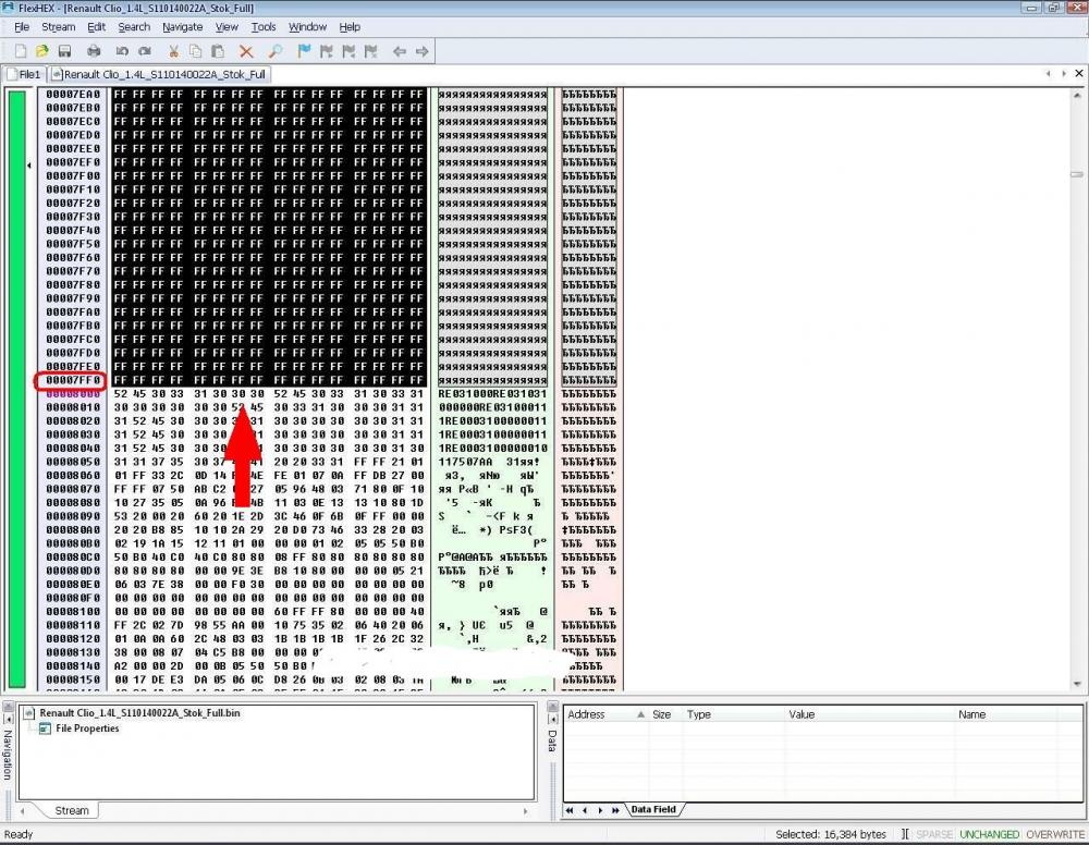

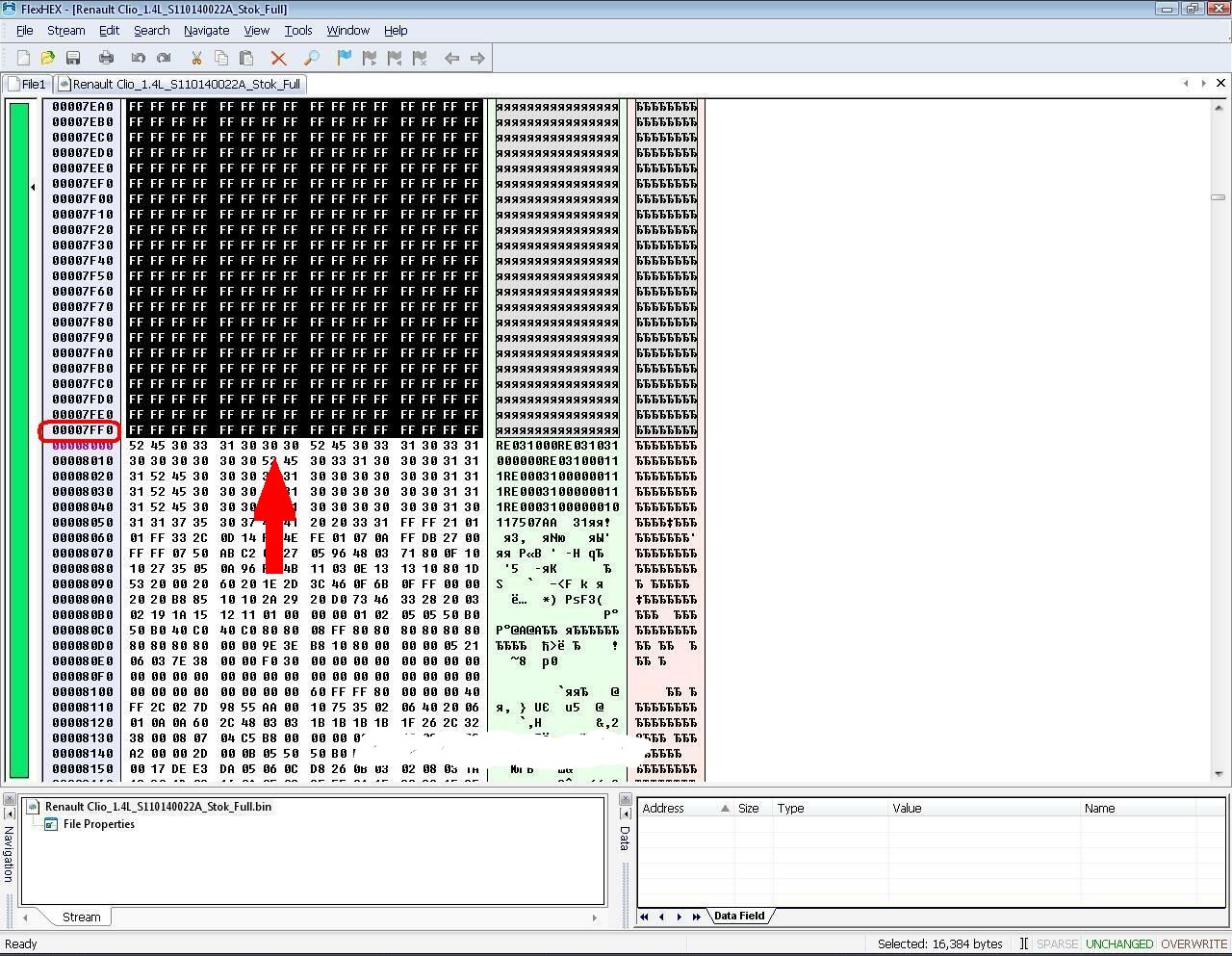

OMBRA Inviato 24 Gennaio 2017 Inviato 24 Gennaio 2017 1 ora fa, javed rehan ha scritto: si alessio ha il pin 58 sul impianto ok metti tutto a FF dall'indirizzo 4000 all'indirizzo 7FFF scollega pin 58 dacci il risultato ps- non dimenticare di correggere il cks

OMBRA Inviato 10 Febbraio 2017 Inviato 10 Febbraio 2017 scrivilo così come non ce bisogno di correzione
