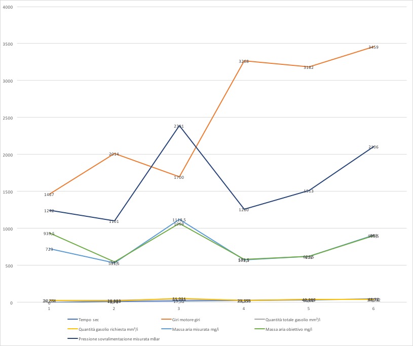

cuzzo Inviato 19 Febbraio 2017 Autore Inviato 19 Febbraio 2017 Ho caricato la mappa e cercato di fare un log, ma non ho trovato la strada adatta e non riesco a registrare decentemente con fes e elm usb. Comunque posto quel poco che sono riuscito a cavare. La macchina per quel poco che l'ho provata e tirata sembra molto più grintosa, soprattuto ai bassi dove era calata un pò con l'installazione del downpipe. log.csv
lsdlsd88 Inviato 19 Febbraio 2017 Inviato 19 Febbraio 2017 così non te ne fai nulla del log.. leggi qui a pag. 3-4.. e se hai voglia anche tutto.. e guarda anche la sua mappa magari 1
Tky Inviato 20 Febbraio 2017 Inviato 20 Febbraio 2017 @cuzzo quoto @lsdlsd88 per il log. Devi farlo a marcia unica e tirata a pedale giu.. Leggi quel topic che li ho spiegato anche cosa includere nel log. Cerca una strada possibilmente agevole per farlo, non rischiare e non postare roba cosi che non si arriva a nulla altrimenti 1

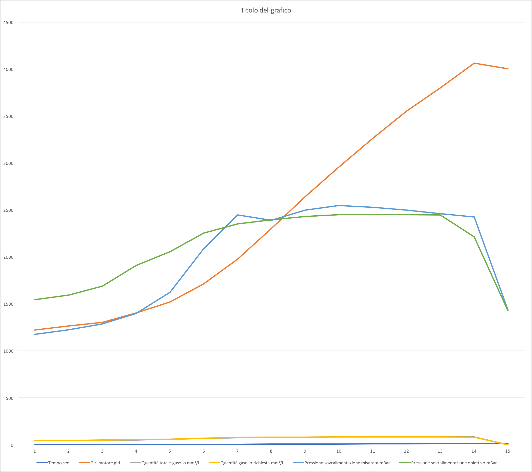

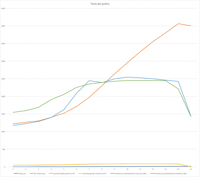

cuzzo Inviato 21 Febbraio 2017 Autore Inviato 21 Febbraio 2017 Ecco il secondo log, non sono riuscito ad arrivare a limitatore, causa strada... I valori misurati non mi sembrano tanto male, mi preoccupa la piccata del turbo a circa 2550 mbar di pressione I limitatori sembrano essere sbloccati correttamente log_2.csv 1
lsdlsd88 Inviato 21 Febbraio 2017 Inviato 21 Febbraio 2017 oh ma allora è un vizio. scusa l'ignoranza, è una 16 C8 questa? con solo 5 parametri hai neanche un dato ogni secondo?? fa pena! è l'elm che ha problemi di compatiblità o cosa? qualcuno ha mai provato con del**i/auto**m ? ah, beate VAG.....
cuzzo Inviato 22 Febbraio 2017 Autore Inviato 22 Febbraio 2017 Il 21/02/2017 at 23:46, lsdlsd88 ha scritto: oh ma allora è un vizio. scusa l'ignoranza, è una 16 C8 questa? con solo 5 parametri hai neanche un dato ogni secondo?? fa pena! è l'elm che ha problemi di compatiblità o cosa? qualcuno ha mai provato con del**i/auto**m ? ah, beate VAG..... Expand No è una c39... Non ho capito cosa devo provare... Comunque é un elm USB... Proverò a cambiare frequenze di aggiornamento
