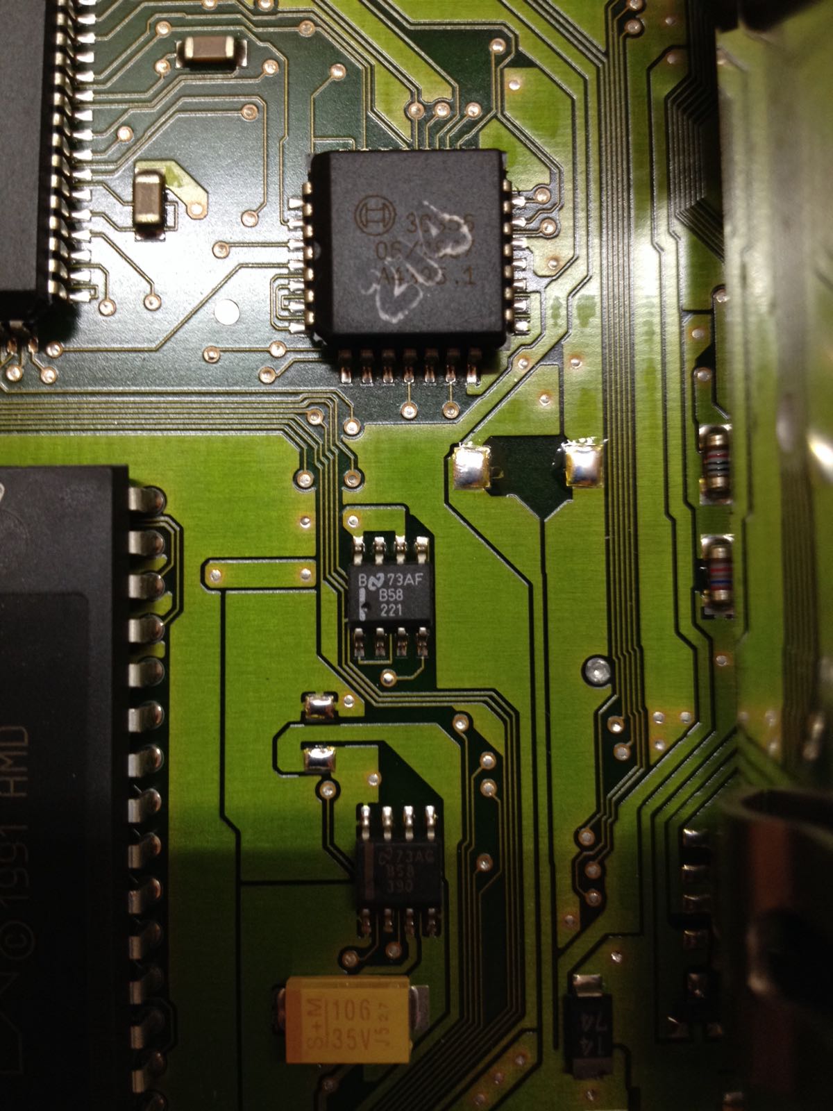

bengal Inviato 28 Gennaio 2017 Inviato 28 Gennaio 2017 buon giorno dovrei fare scodifica totale sulla seguente centralina 0261204625 ma3.1 installata su peugeot 106 è possibile avere la procedura? saluti
Gianniglf Inviato 28 Gennaio 2017 Inviato 28 Gennaio 2017 C'è qualche soluzione aprila e vedi che memorie monta
bengal Inviato 28 Gennaio 2017 Autore Inviato 28 Gennaio 2017 grazie per la risposta allego foto mi risulta una 93c46 giusto?
INSONNIA-75 Inviato 28 Gennaio 2017 Inviato 28 Gennaio 2017 57 minuti fa, bengal ha scritto: grazie per la risposta allego foto mi risulta una 93c46 giusto? È una 93cs46
