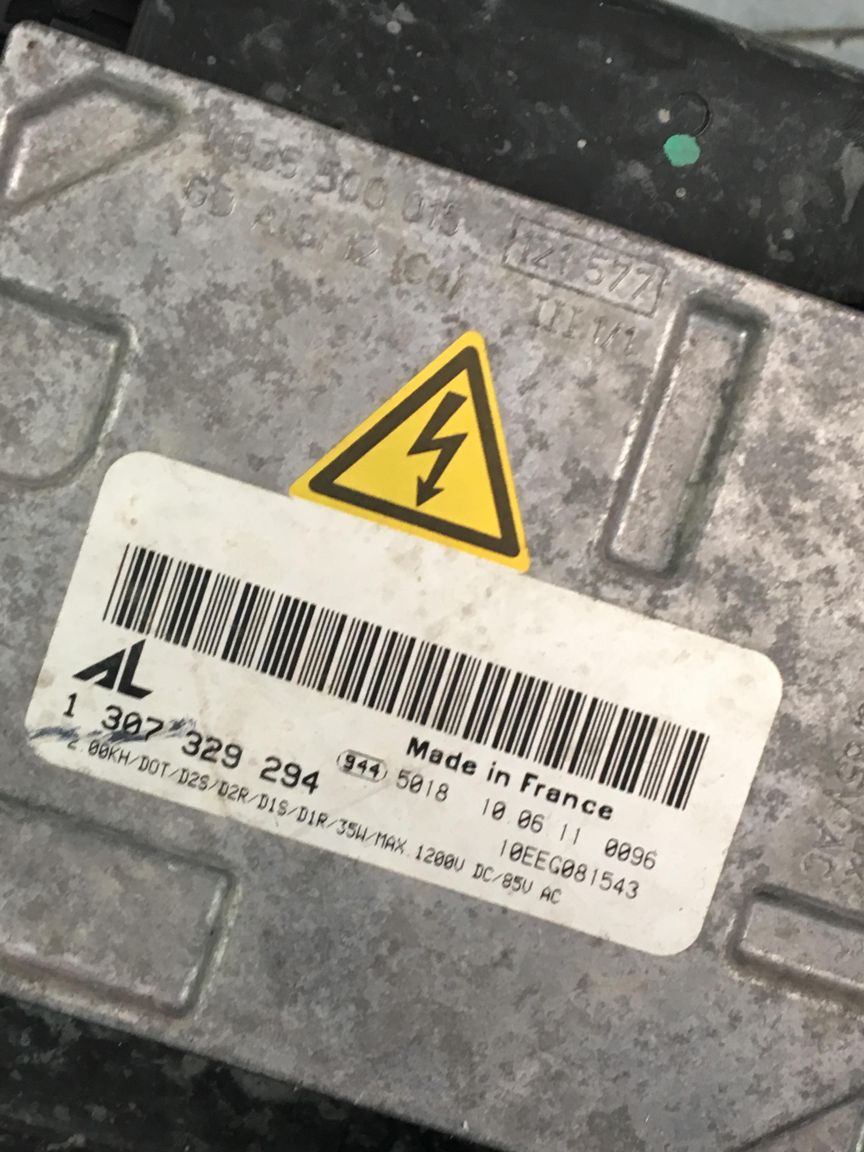

carmine1982 Inviato 3 Febbraio 2017 Inviato 3 Febbraio 2017 salve buongiorno ragazzi qualcuno ha mai riparato la centralina bixenon di un lancya new y vi allego le foto........... mi fa un problema strano che all improviso smette di funzionare tutto sia il faro lato antsx cge quello dx.. ma ho notato se stacco l alimentazione della centralina faro lato sx nn mi ci funziona neanche quello di destra...... volevo sapere se qualcuno gia a riparato questo tipo di centralina grazie....
INSONNIA-75 Inviato 3 Febbraio 2017 Inviato 3 Febbraio 2017 4 ore fa, carmine1982 ha scritto: salve buongiorno ragazzi qualcuno ha mai riparato la centralina bixenon di un lancya new y vi allego le foto........... mi fa un problema strano che all improviso smette di funzionare tutto sia il faro lato antsx cge quello dx.. ma ho notato se stacco l alimentazione della centralina faro lato sx nn mi ci funziona neanche quello di destra...... volevo sapere se qualcuno gia a riparato questo tipo di centralina grazie.... Non è normale avranno combinato qualche casino contolla impianto
carmine1982 Inviato 4 Febbraio 2017 Autore Inviato 4 Febbraio 2017 ciao buongiorno... ieri stavo controllando un po l impianto.. ed ho visto che arrivano 2masse... 1positivo.. ed il seginale del body quando accende i fari....... poi riguardo che quando staccavo l alimentazione dal faro sx e si spegneva anche quello destro era una coincidenza perche me la fatto proprio nel momento quando avevo staccato la centralina la sx.... lunedi me la riporta e contollo anche le masse del body e quelle del devio....... e ti faccio sapere grazie per la colaborazione
