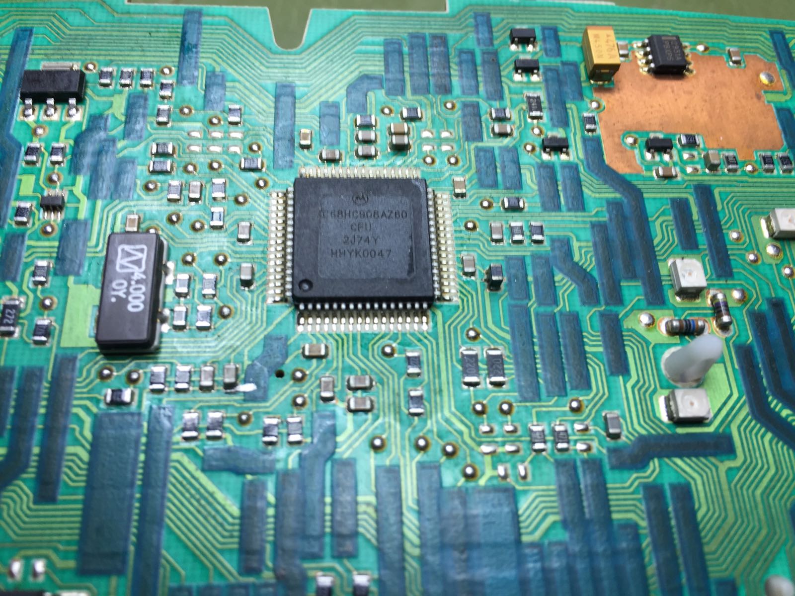

Ciao a tutti, ho preso un citroen berlingo 2.0 hdi con contachilometri morto, in centralina, una edc15c2 mi segna 142.000 km, io vorrei sostituirlo con uno di uno scudo (il suo non si trova) che è identico, il problema è che quello dello scudo segna 300.000 e oltre km; per a all'interno monta un processore motorola 908, come lo leggo sto processore? ho provato con carprog ad attaccarmi ai 3 pin del quadro ma non vuole saperne di leggerlo, come posso fare?

che marca e' ii quadro che devi fare ? una foto sarebbe pue meglio

hai perfettamente ragione, il quadro è un jaeger

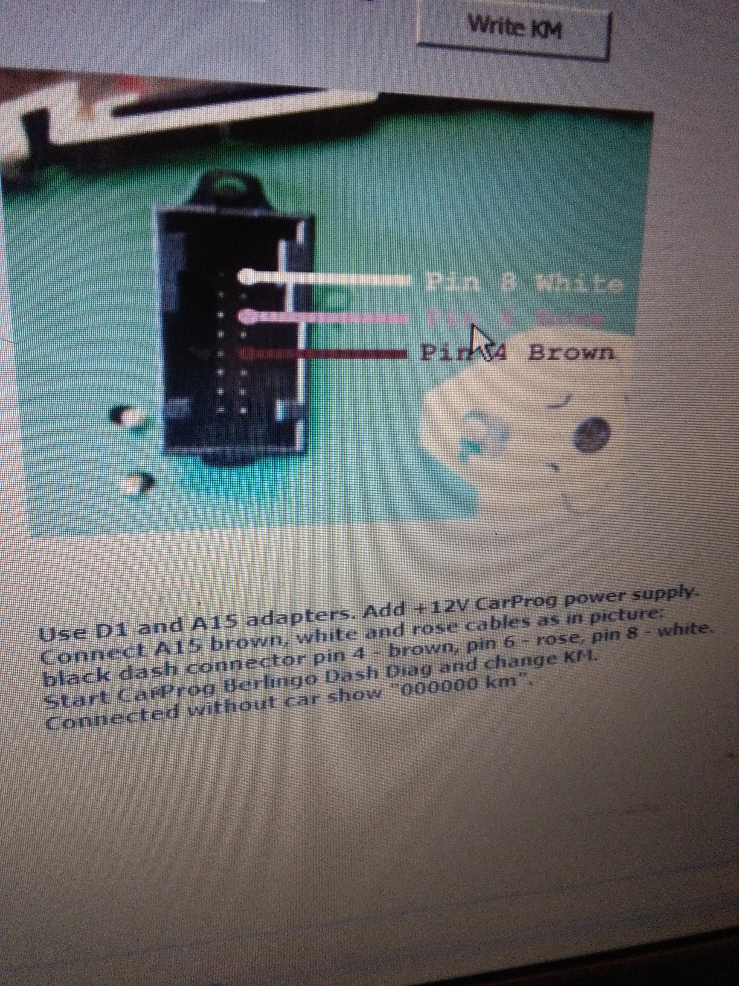

leggilo con carprog ( berlingo) hc08 v0.5
ok, dunque in dashboard, berlingo hc08v0.5, io ho provato a leggerlo con l'adattatore a15 e mi dice di collegare i 3 fili ma mi dice che il tachimetro non risponde, è lo stesso collegamento che mi dici tu?

sono semprer 3 fili ma non credo siano uguali i collegamenti , ora non posso domani se non riesci contolliamo i collegamenti fammi sapere
ok grazie mille, ho guardato sul sito codecard, visto che il tachimetro ha due connettori uno a destra e uno a sinistra, è possibile che i collegamenti vadano fatti su entrambi?

Ecco i pinout
1 ora fa, INSONNIA-75 ha scritto:
dire proprio di si ;)

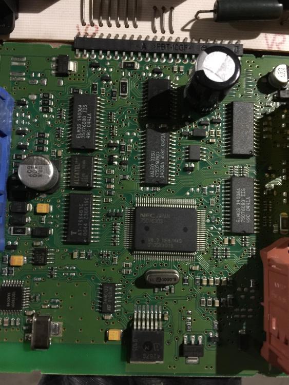

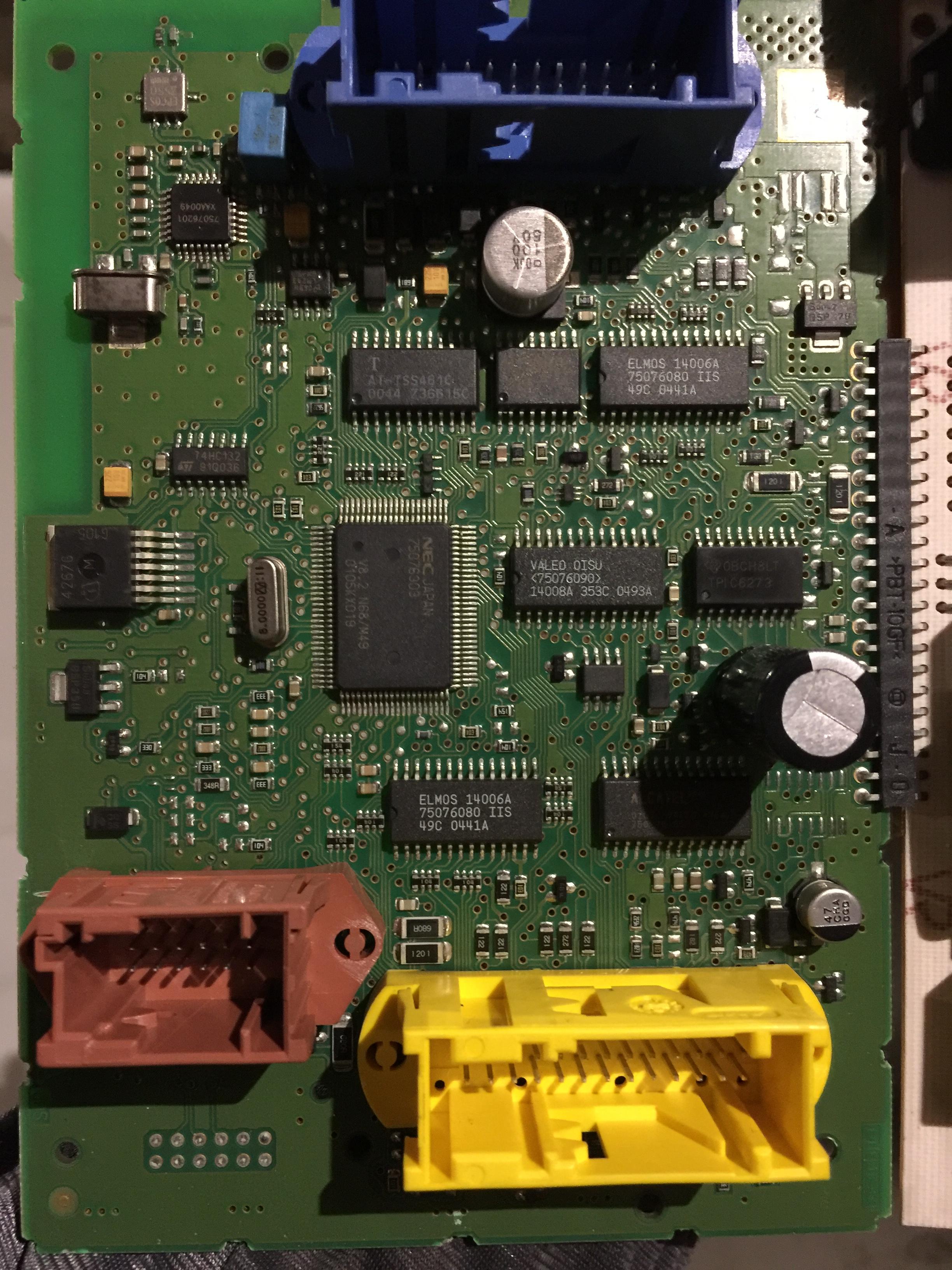

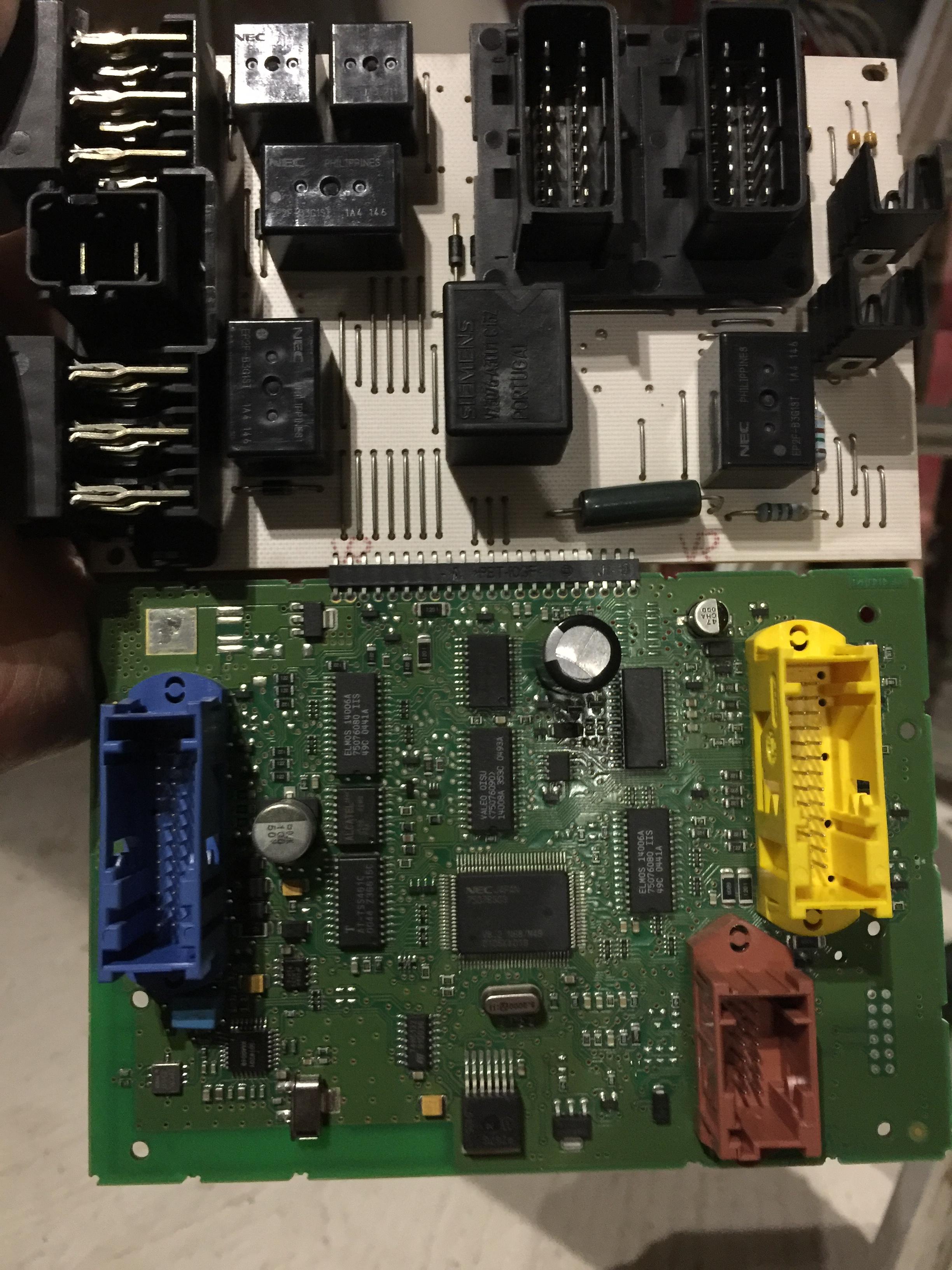

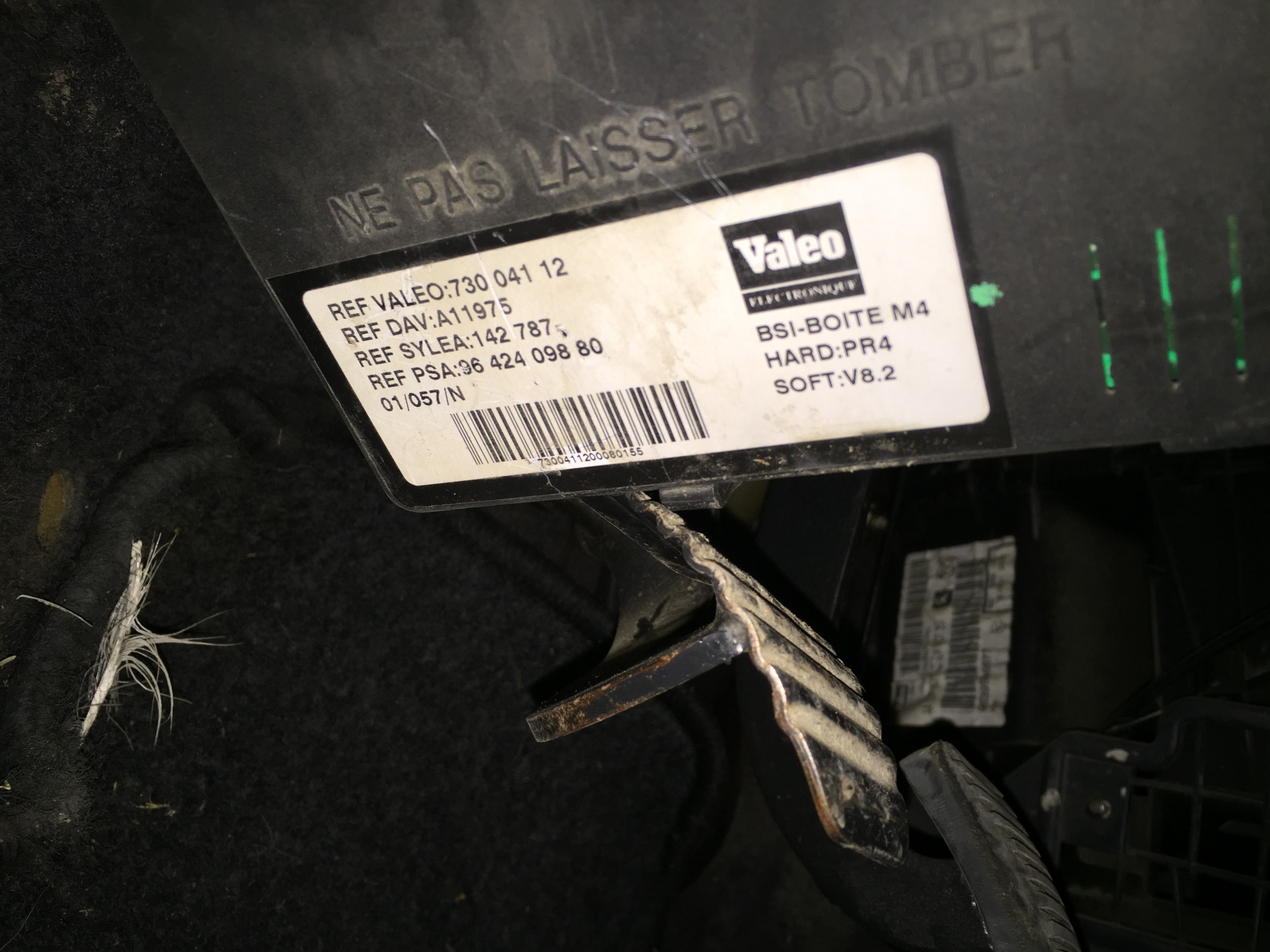

Quadro sistemato, ora ho smontato la bsi, il modello mio e quello in foto, cosa devo modificare???

Il 2/10/2017 at 19:53 , delsordo ha scritto:
vedi le mie foto mi da questo il quadro dello scudo e diverso se no sbaglio
Avresti anche il collegamento con upa al quadro? O mi consigli di andare direttamente sul processore come lo schema dell upa dice?

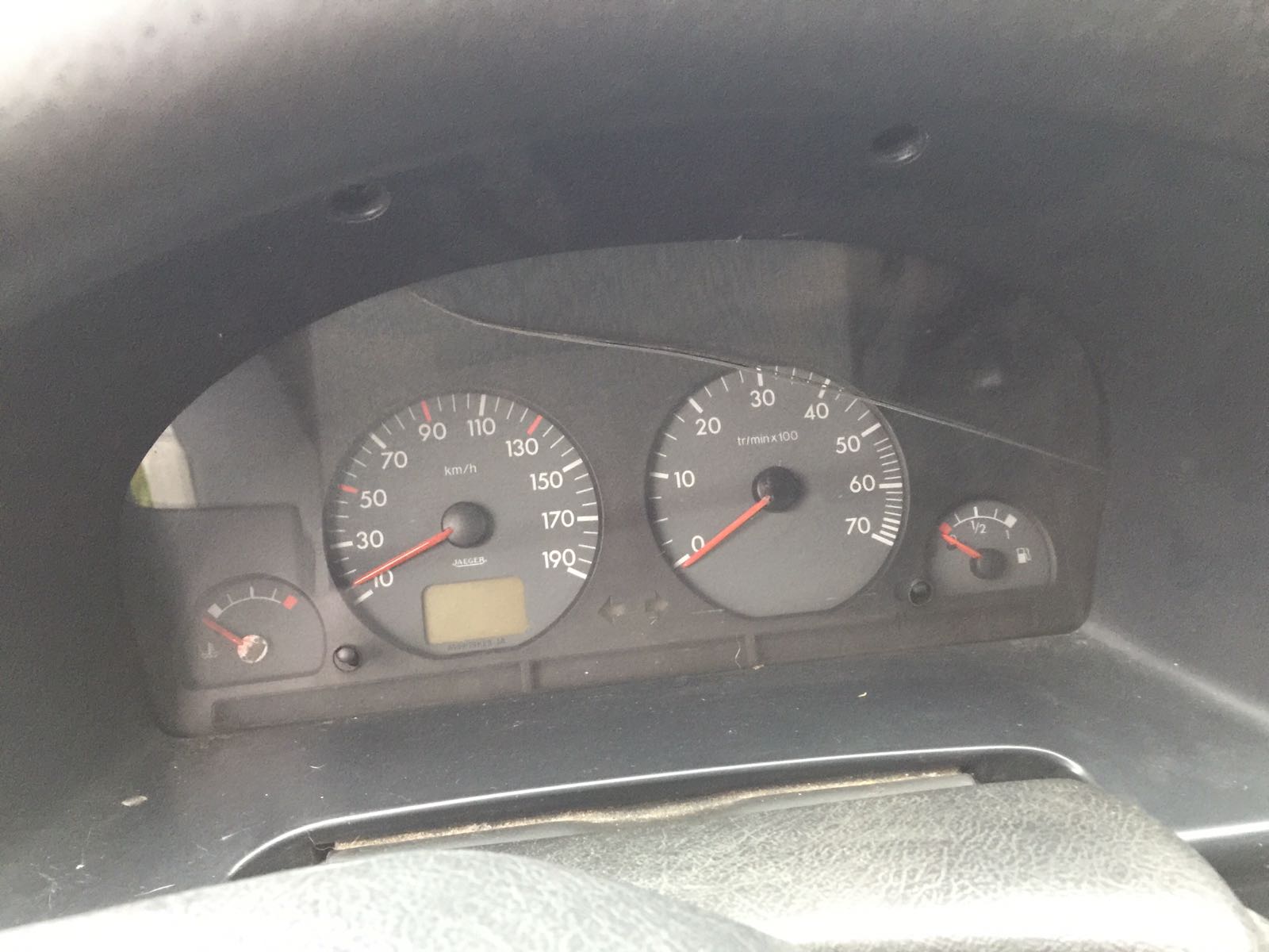

ciao ragazzi, allora sono riuscito a programmare il contachilometri con i suoi originali, 148.000, bene, sono riuscito anche a leggere il micro del bsi e con nyo lo ho "reiniziallizzato" (la voce modifica km non c'è), il fatto è che sono andato per rimontare il tutto, giro la chiave e ora il contachilometri mi segna 000000 km (come fosse nuovo) ho rimontato e riletto il micro del quadro e dentro ci sono 148.000 km, quello che io avevo impostato, come faccio a farli comparire sul display? è molto strana come cosa questa......

devi impostare anche nella bsi gli stessi km

sara la prossima cosa che faccio, ho notato inoltre che la lancetta del contagiri non si muove, mentre quelle dell'acqua e carburante si, il contachilometri è quello di un peugeot partner, li ho guardati entrambi, sono identici sia dentro che fuori, ad eccezione del modello del micro, ossia sono entrambi il motorola 908 solo che  sul berlingo monta il 1j35d mentre sull'altroil 2y...ecc..... ecc... (non ricordo con precisione me dovrebbero essere uguali e compatibili)
