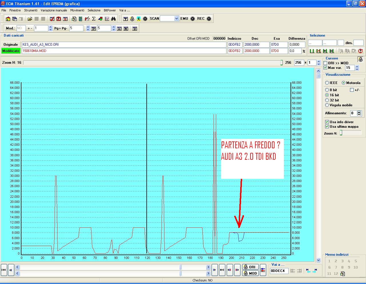

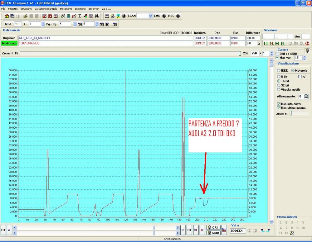

Ciao,

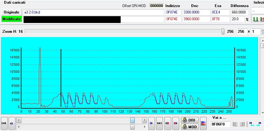

Sto impazzendo, alla mattina a freddo non  vuole proprio partire,  devo insistere parecchio ho paura che  mi si rompe il motorino d'avviamento, chiedo a voi massimi esperti, sono queste le mappe da toccare?
a caldo va benissimo.
grazie dell'aiuto.

Seconda foto, sono tutte e 2 mappe partenza a cadlo ;)
allora la prima immagine rimetti ORI che non è bello toccare cose a caso.....
sulla seconda alza entrambe le "zone" anche del 20%, tranne le ultime 2 "gobbette" di ogni zona (che si riferiscono a rpm sopra 800 come vedi dai BP).
non ho capito perche' hai lasciato ori la prima gobbetta che è proprio quella dei 200 rpm dove forse fatica..

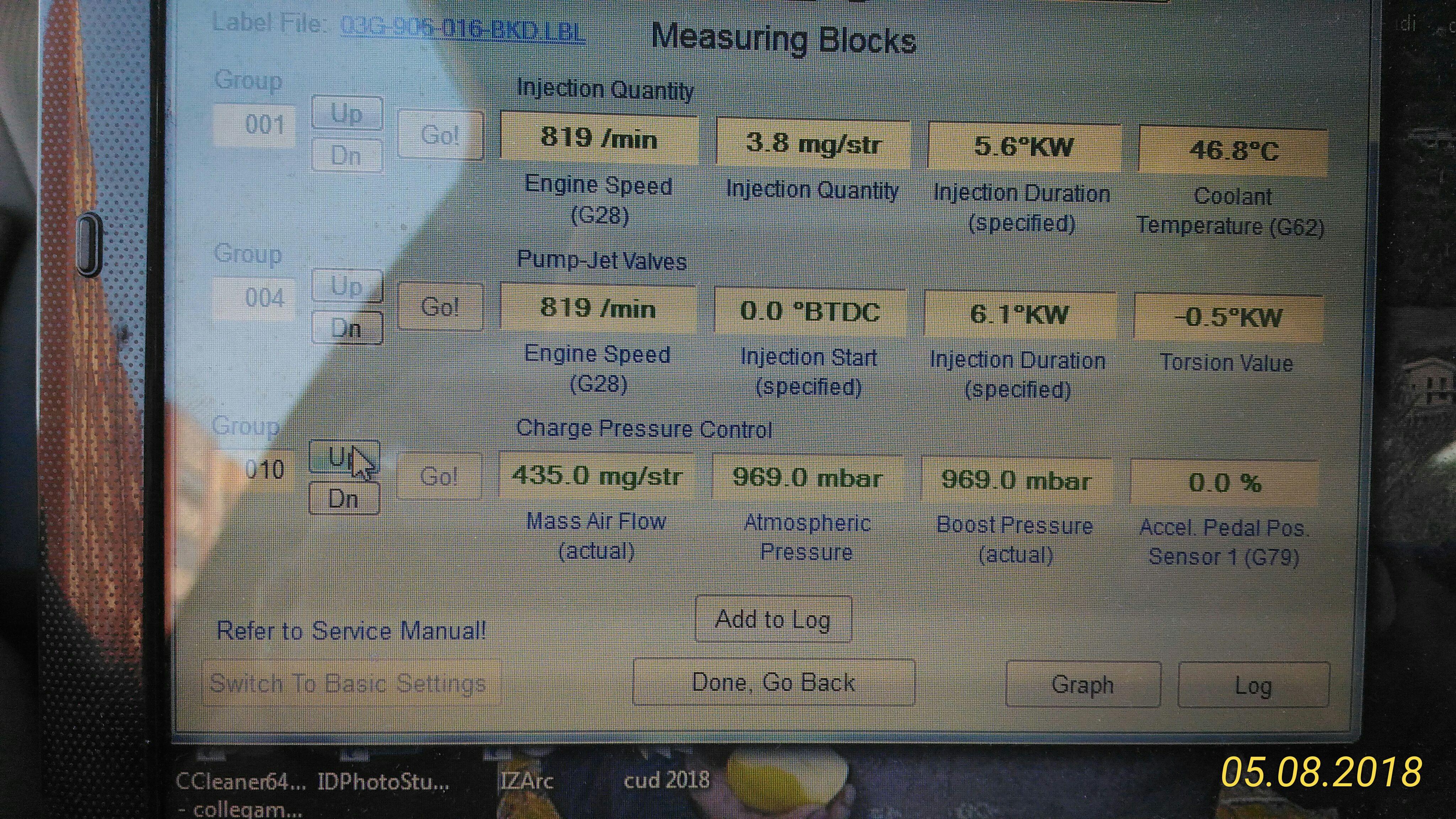

P.S. sei riuscito a vedere gli RPM in diagnosi? non vorrei avessi batteria o starter molto fiacchi.

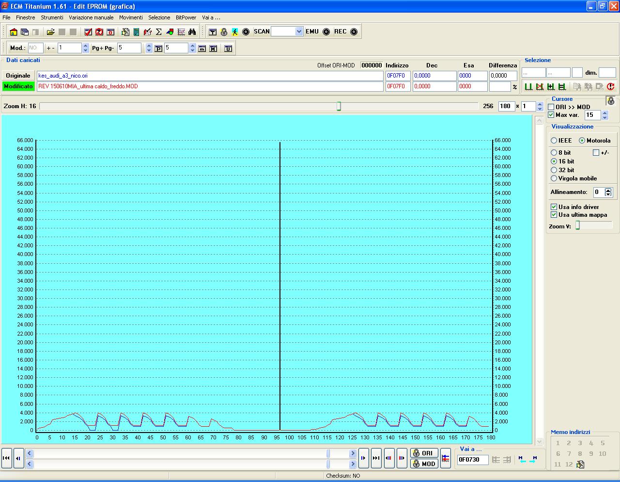

Scusi stessa ecu, golf v, cosi fatto va bene ? allego sotto
ORIIIIIIIIII MIO GOLF 5 03G906016FM 903_096 .MOD
AVV.FREDDO GOLF 5 03G906016FM 903_096R.MOD
no, hai alzato solo i primi 2 "punti" di ogni gobbetta, che se vedi dai BP corrispondono a temperature di -30 e -20 gradi... da -10 in su hai lasciato ori.
Cosi va bene ?
AVV.FREDDO 2 GOLF 5 03G906016FM 903_096R.MOD

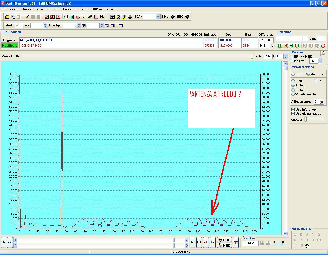

scusa vorrei capire, questo file adesso quale soluzione di avviamento ha? sia a caldo che a freddo? cmq grazie
dovrebbe essere la prima a freddo e la seconda a caldo.. in linea teorica cosi avrebbe senso ma non so specificatamente su questa ecu se è cosi.. aspettiamo qualcuno che abbia il damos e ce ne dia conferma

33 minuti fa, nicodemob ha scritto:
grazie 1000, però mi piacerebbe sapere quale delle due mappa influisce sulla partenza  a freddo.
Hai notato se fuma in avviamento?

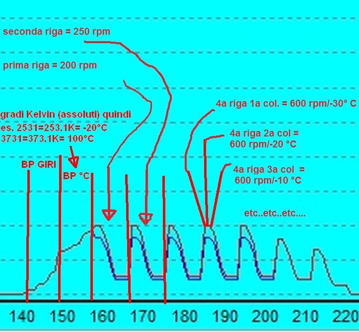

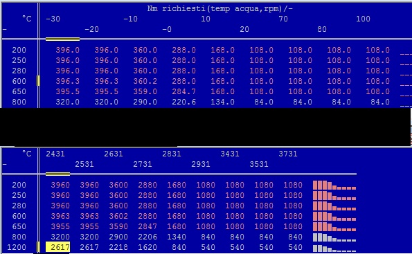

allora visto che a quanto pare PIU' DI QUALCUNO non ha ancora chiaro come siano organizzate le mappe, dove siano i BP e come vanno letti, ho preparato uno schemino. usa questa mappa di avviamento come esempio ma il principio vale per qualsiasi mappa. spero si capisca qualcosa..
nel secondo screenshot è come appaiono le mappe in Winols, sopra coi fattori giusti e sotto senza, spero si capisca come mai è infinitamente più semplice capire COSA si sta facendo.

Sul come mai a caldo venga scelta la PRIMA delle 2 mappe (quindi il primo "blocco" ) non mi è assolutamente chiaro.
stando al Funktionsrahmen dipende dal fatto che il pin 50 sulla ecu sia a massa o no, sembra sia collegato a uno dei relé del motorino di avviamento ma non ho capito perche' dovrebbe cambiare tra caldo /freddo.
in ogni caso come vedete entrambe le mappe contengono valori per ogni temperatura, io le copio sempre uguali una sull'altra per non sbagliare ;)
