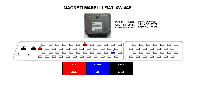

bicio's Inviato 21 Febbraio 2017 Inviato 21 Febbraio 2017 salve a tutti, cerco urgentemente per risoluzione guasto su cablaggio schema elettrico e/o pinout (completo) fiat panda 141a 1.1 mpi ecu iaw 4af.pp
sisco Inviato 22 Febbraio 2017 Inviato 22 Febbraio 2017 Il 21/02/2017 at 09:19, bicio's ha scritto: salve a tutti, cerco urgentemente per risoluzione guasto su cablaggio schema elettrico e/o pinout (completo) fiat panda 141a 1.1 mpi ecu iaw 4af.pp Expand ho postato un manuale per la panda nella sezione download dove potresti trovare quello che ti serve, però ti serve abbonamento al forum, credimi postare gli schemi come sono rappresentati nel manuale è un casino, e non si riesce a capire se non con il manuale completo e installato
bicio's Inviato 22 Febbraio 2017 Autore Inviato 22 Febbraio 2017 Ciao..per l abbonamento lo avevo completo fino a qualche mese fa ma non l'ho piu rinnovato perché non ho il tempo fisico per seguire il forum. Quello che hai postato è il manuale fiat? Perché uno lo ho ma non c'è la piedinatura della ecu, almeno non della iaw 4af.pp. comunque per il guasto ho risolto anche senza manuale ma se qualcuno lo ha se lo postasse in download sarebbe un bene in più...
sisco Inviato 22 Febbraio 2017 Inviato 22 Febbraio 2017 è un manuale di quelli delle elearn che si installano, per la piedinatura la si ricava dallo schema a blocchi ma anche da testo, c'è la motorizzazione 1.1 1.2 8 valvole e 1.3 jtd 16 valvole,
bicio's Inviato 23 Febbraio 2017 Autore Inviato 23 Febbraio 2017 Su elearn la panda parte dalla 169..a me serviva per la 141a che solitamente è in formato cartaceo
bicio's Inviato 25 Febbraio 2017 Autore Inviato 25 Febbraio 2017 utilissimo, anche se non era proprio questo quello che serviva a me.. schema uguale ma non lo stesso l'avevo già trovato frugando qui sul forum, a me sarebbe servito completo diciamo.
