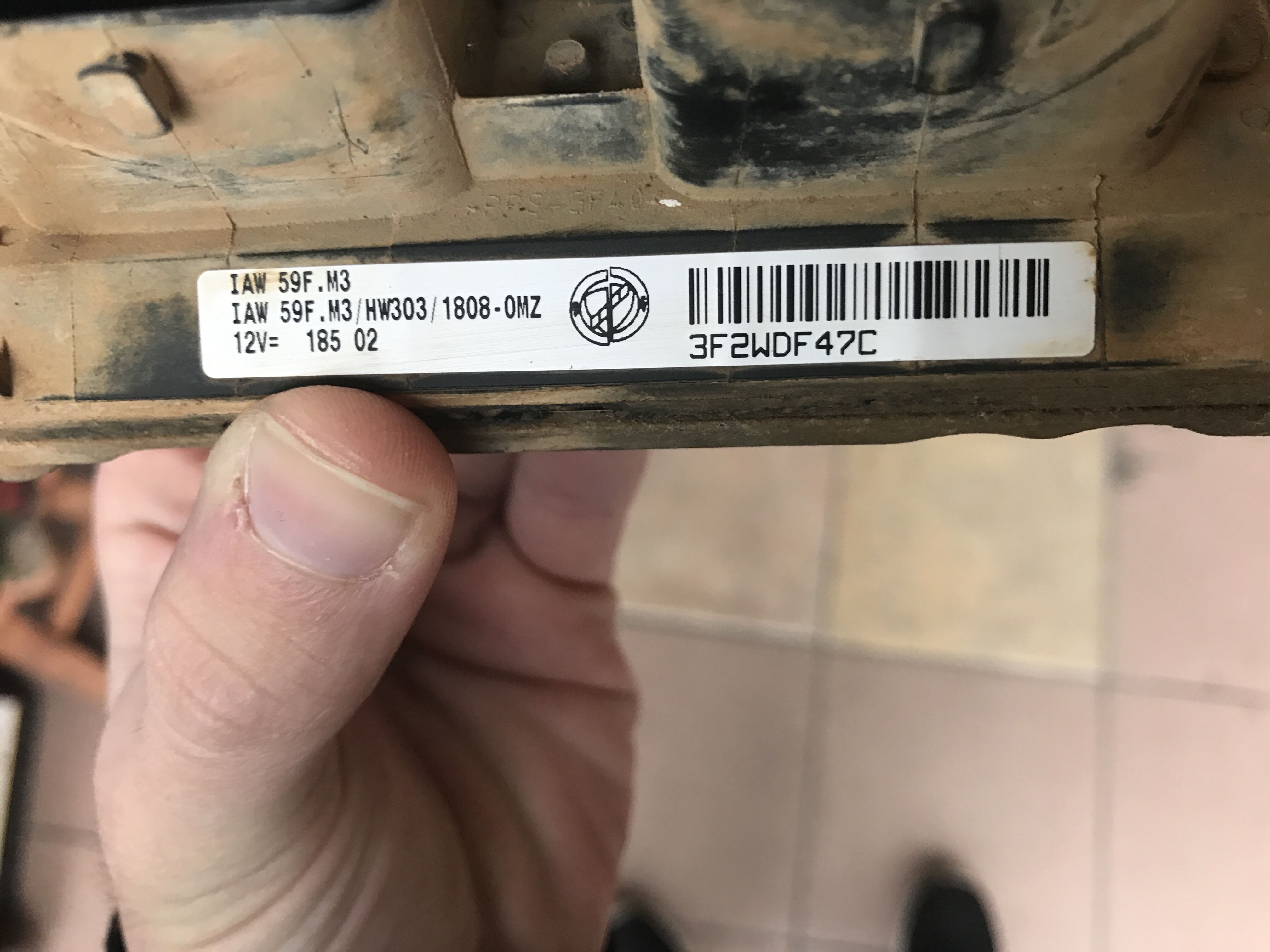

Antoniareddu Inviato 23 Febbraio 2017 Inviato 23 Febbraio 2017 Salve a tutti, posseggo un galletto v54,domani dovrei effettuare una scodifica su una marelli IAW59F M3 ..Ho già tutti i documenti del galletto con misure per foro e collegamenti in boot..mi rimangono pero dei dubbi e spero che qualcuno mi aiuti..Il contatto del boot strap va rotto/spezzato o lasciato integro? ..il collegamento al contatto va fatto con uno dei fili neri GND(massa)? per quanto tempo va lasciato in boot strap? e sopratutto mi chiedevo se la tra il contatto e la massa ci vuole una resistenza.. Spero qualcuno mi aiuta..sulla parte software non dovrei avere problemi grazie al tool del galletto clona e scodifica. Allego foto codici centralina Saluti e grazie anticipatamente..
