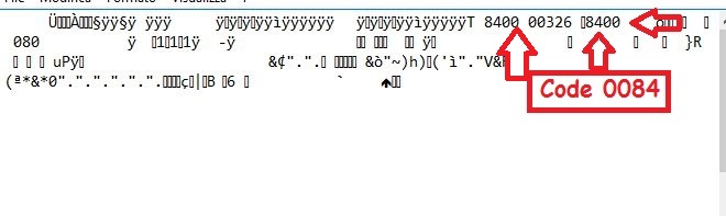

Bravo Inviato 4 Marzo 2017 Inviato 4 Marzo 2017 ciao, guarda dovrebbe essere un'operazione semplice, leggi eeprom 24c128 e trovi il codice come da foto. Ma può essere fatto anche tramite il seriale (per questo metodo non posso aiutarti) 1
