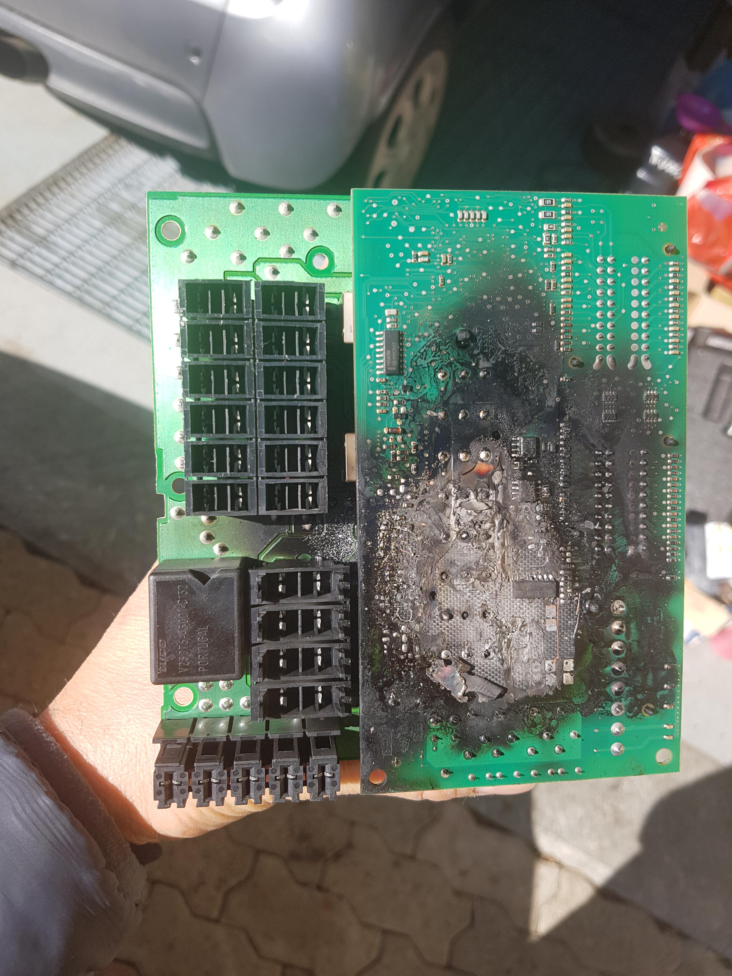

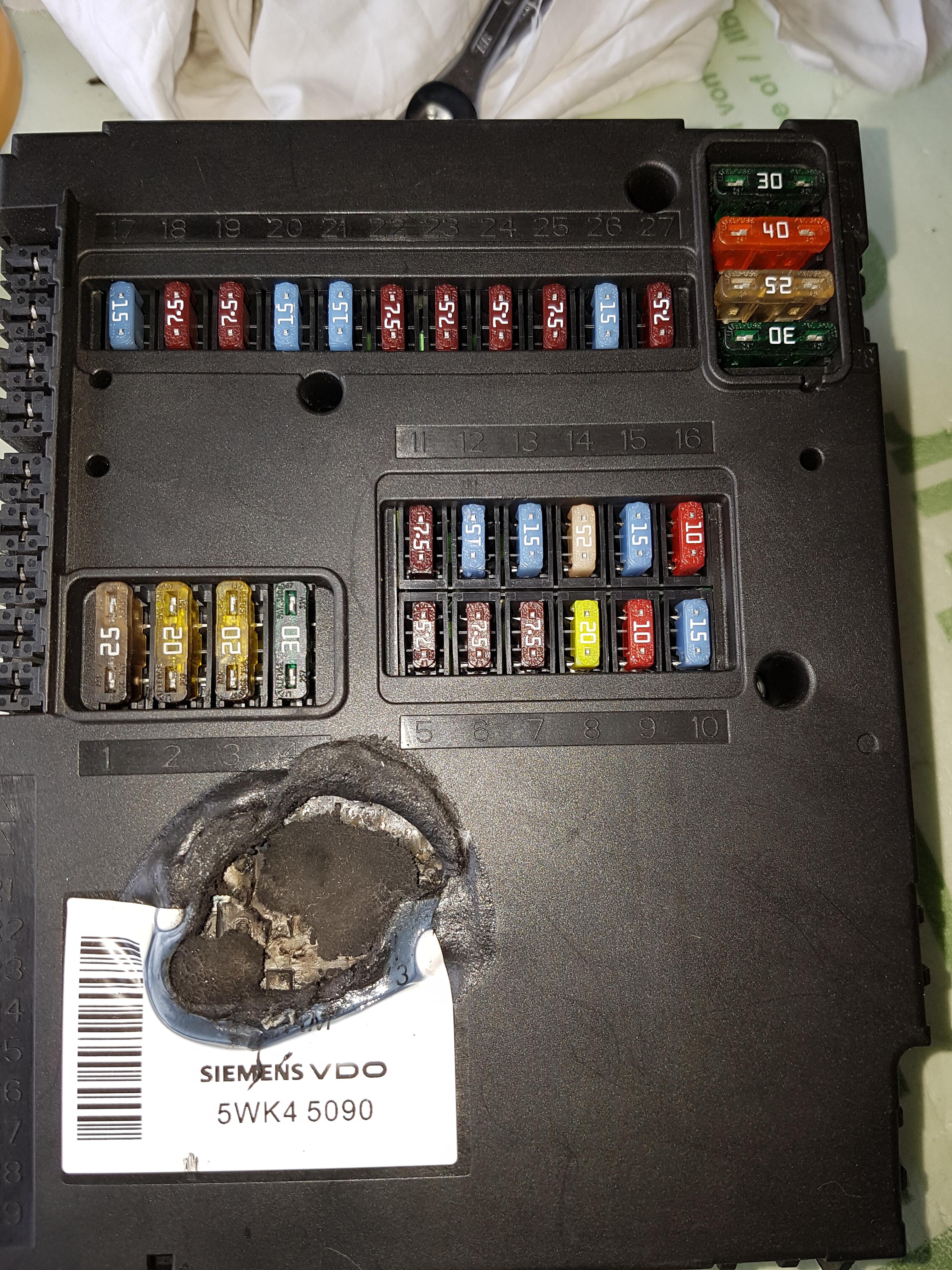

Alexandersmart75 Inviato 7 Marzo 2017 Inviato 7 Marzo 2017 Salve a tutti sono nuovo su questo forum, ho letto molte discussioni a riguardo di centraline sam smart 450 ma nn mi basta,vorrei approfondire xchè ho un bel problema da risolvere sulla mia smart. ( praticamente ed involontariamente ho fuso la sam 0011868v013 , 5wk45090 della mia smart 450 pulse anno 2006, cercando di montare una centralina x avviare il motore con il telecomando) al che essendo proprio colata ,cercando via internet a lungo ho trovato a buon prezzo quella di una roadster brabus 101con tanto di ecu cruscotto e chiavi,ho montato il tutto e l'auto si avvia perfettamente anke se la carburazione e molto grassa, ho provato tutte le funzioni della mia auto e praticamente mi ritrovo che e tutto funzionante a livello elettrico tranne il tergicristallo anteriore che una volta avviato nn si ferma piu fin a che nn si spegne l'auto,il tergicristallo posteriore xche sulla roadster nn era previsto , l'abs esp sempre accese fisse e il cruise control,tutto il resto funziona perfettamente sia servosterzo elettrico che pad f1,e da qui iniziano i guai xche vorrei sapere e capire se e possibile cambiare il codice vin sulla sam x usufruire della ecu e cruscotto originale e tutte le funzioni mancanti ,secondo voi come e meglio procedere e con quali apparecchiature, allego una foto della mia sam dubito sia ancora leggibile
Alexandersmart75 Inviato 7 Marzo 2017 Autore Inviato 7 Marzo 2017 a dire il vero vorrei tentare a dissaldarla e leggerla con qualche programma..., nn so se ne vale la pena...
Alexandersmart75 Inviato 7 Marzo 2017 Autore Inviato 7 Marzo 2017 O meglio sto cercando di capire come procedere ..in quanto l'auto l'ho bisogno x andare a lavorare, praticamente: ( 1°se tenere questa sam con vin nn originale e cruscotto roadster allineando solo ecu abs esp e cruise originali su questa sam e ovviamente modificando cablaggio tergicristalli o 2° se cambiare cambiare vin sulla sam x far tornare tutto come originale) contando poi che l'auto nn e già di suo tutta originale ho adattato turbina smart 1000 brab ,scarico e aspirazione liberi e ho già anke pronto un motore roadster 82 da poter montare quindi anke la ecu 101 mi verrà comoda x quel motore

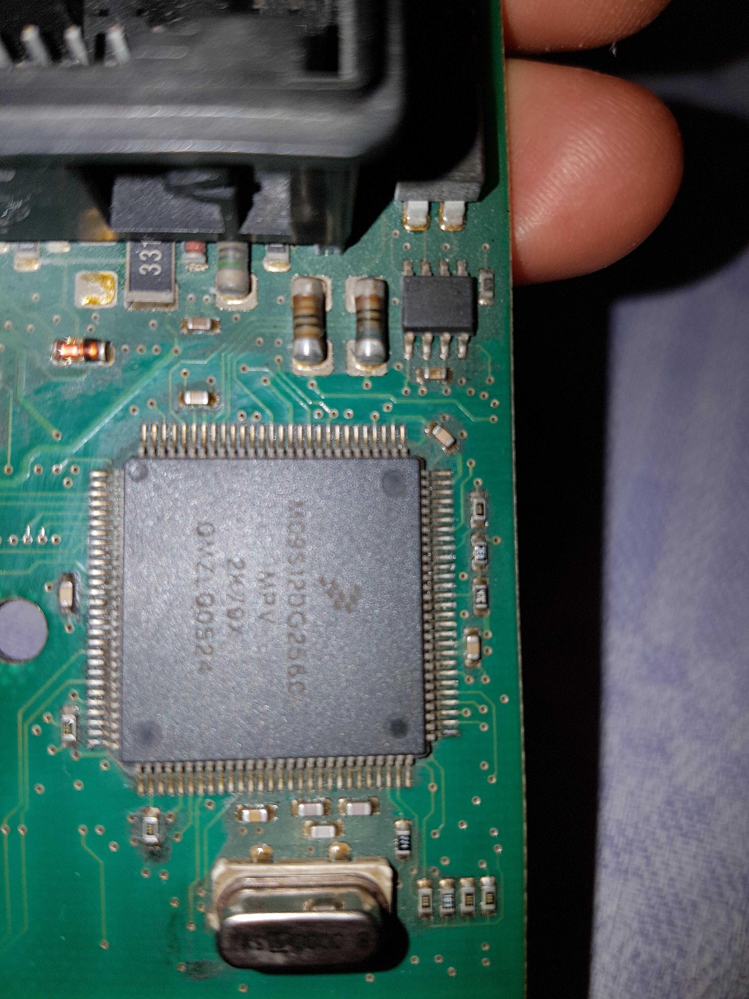

Alexandersmart75 Inviato 8 Marzo 2017 Autore Inviato 8 Marzo 2017 Sono riuscito a smontare la scheda dove e montato il.micro e a vederlo cosi sembra ancora in ordine...ora leggendo i vari forum ho un po di confusione...senza fare enormi spese che programmi mi consiglierebbe x poterlo leggere e quali x poter riscrivere sulla nuova sam? O mi conviene sostituire direttamente il.micro con questo?

Alexandersmart75 Inviato 8 Marzo 2017 Autore Inviato 8 Marzo 2017 Leggendo qua e la sul forum ho trovato interessanti questi 2 programmi xprog x leggere e scrivere il.micro sam e Mbstar x allineare vin e tutto il resto....xo mi sorge un dubbio , visto che il micro della sam usata e protetta nn ho capito se e possibile sovrascriverla o prima va resa vergine? E nel caso quale sarebbe la procedura ?
pagoda1968 Inviato 19 Marzo 2017 Inviato 19 Marzo 2017 prima li devi leggere tutti e due poi passare i dati della tua bruciata a quella da mettere nel leggere va inserito il security byte senno non legge auguri
