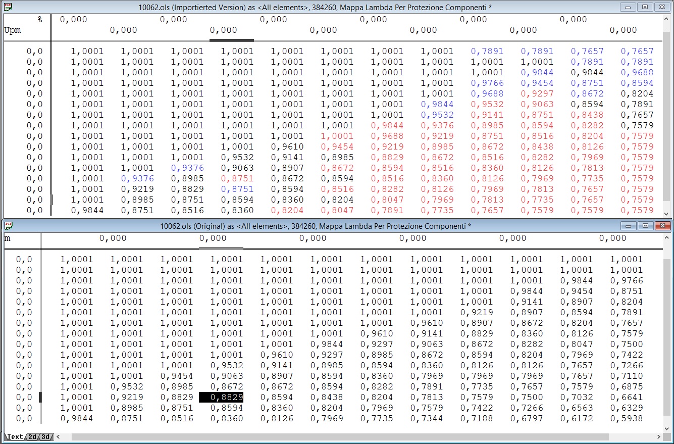

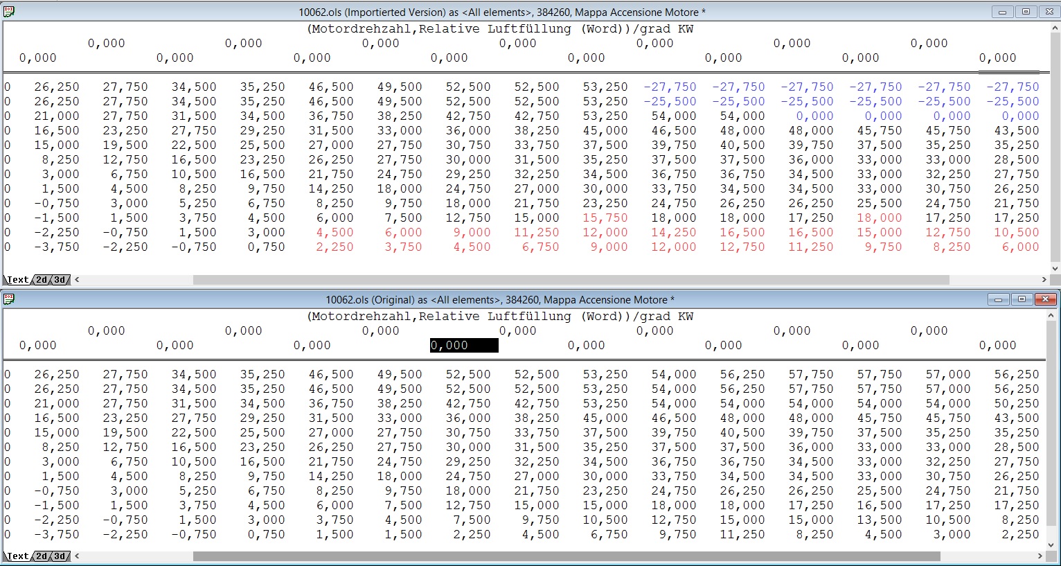

in Inghilterra e anche definito "superretarded ingnition" in pratica vengono abbassati tantissimo gli anticipi in un certo punto della mappa anticipo KFW
Immaginavo qualcosa del genere :) con abbassati intendi molto posticipati o anticipati?

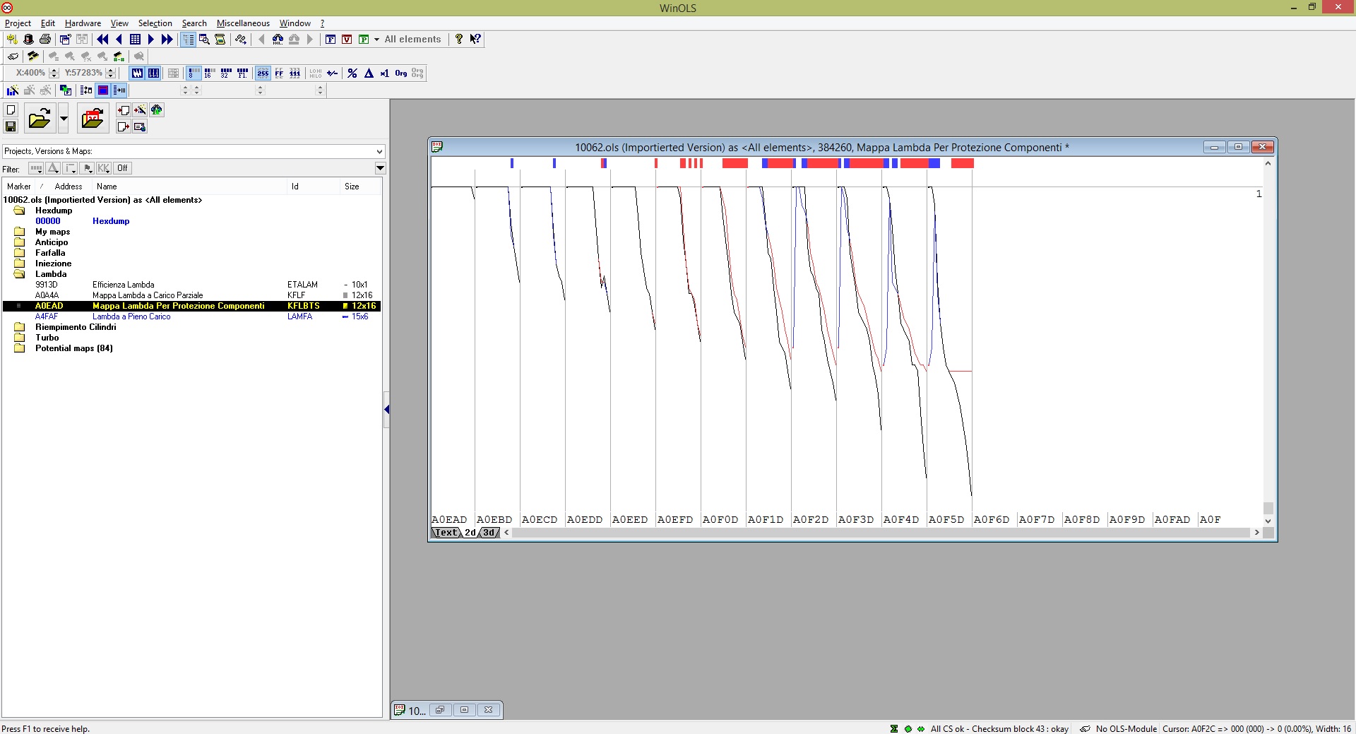

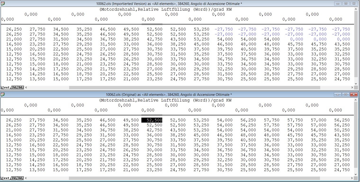

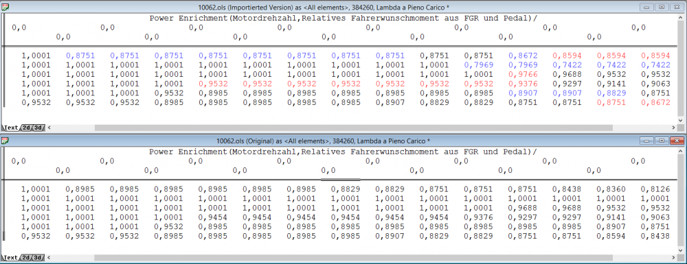

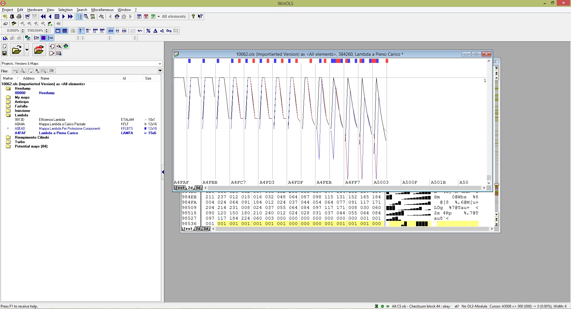

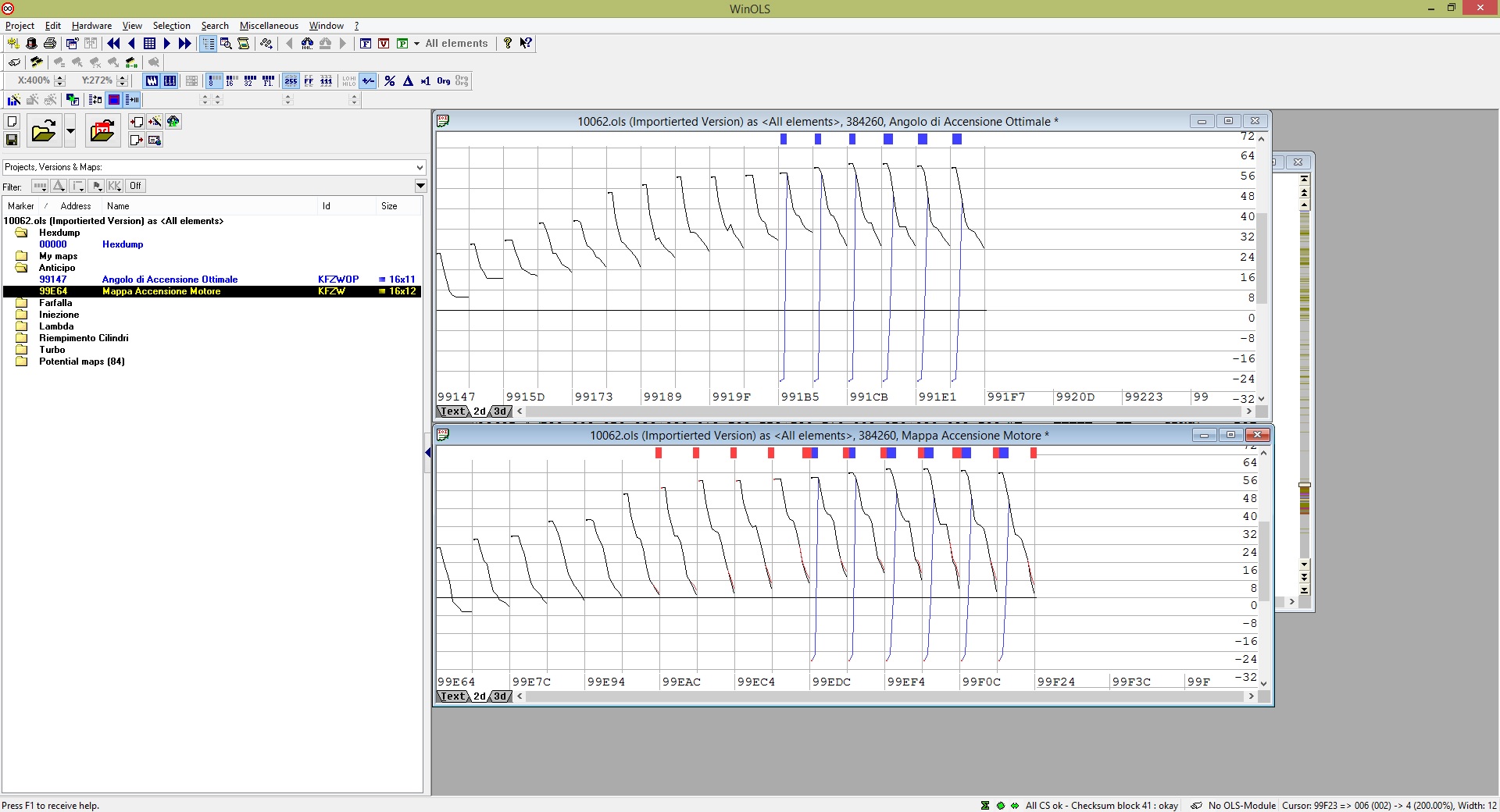

Ciao vorrei capire come si ottengono gli scoppi puoi spiegarmi meglio magari con screen visto che non posso scaricare nulla
Ciao a tutti come promesso ecco qualche screen, se volete darci un occhio
no no non c'entrano nulla con l'antilag, per il launch control ed antilag vanno toccate altre cose come i limitatori di giri di cui ci sono molte mappe, queste modifiche fanno fare solo degli scoppiettii allo scarico

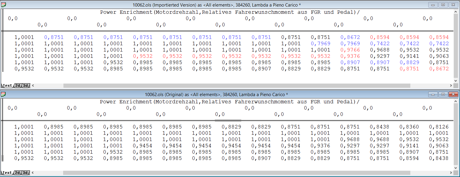

ciao sto provando ad attivare gli scoppi puoi mettere il tabellare degli anticipi e della lambda per capire bene come fare? grazie mille
2 ore fa, patrickmotors ha scritto:
Perfetto gli anticipi ho fatto uguale per la lambda non ho capito molto e ho fatto in un altro modo vediamo appena la carico se funziona
Grazie mille per aver postato gli screen
Figurati, fammi sapere se alla fine hai ottenuto l'effetto voluto. ;)

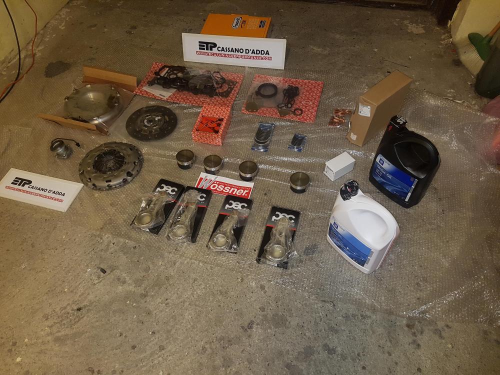

Pistoni Wossner 79,5mm decompressi
Bielle PEC forgiate
Iniettori 613cc BOSCH 123
Volano monomassa 240mm
Spingidisco Astra H OPC
disco 240mm con molle HELIX
Termostato anticipato
Per ora di originale ce solo il turbo K03
Modificato da ETP Staff
Adesso ho circa 3000km di rodaggio da fare e altri 3 cambi olio...i primi 800 gli ho quasi finiti con il 15w40 minerale tutti sotto i 3000rpm e senza far caricare il turbo
poi altri 800km sempre con 15w40 passando un pochino i 3000rpm e aggiungendo un po di turbo qui e la,
poi altri 1500km con 10w40 semisintetico per una pulizia generale di tutto è ogni tanto arrivare a circa 6000rpm e facendo caricare di più il turbo a circa 0,7 bar,
poi finalmente olio definitivo Valvoline 5w50 e forse la mappa definitiva per la configurazione attuale.
Appena ci saranno le finanze aggiungerò un bel kit turbo k04 di derivazione astra h OPC e dovremmo avvicinarci ai 300cv
Correzioni ortografiche
