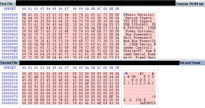

reinier Inviato 13 Marzo 2017 Autore Inviato 13 Marzo 2017 ho utilizato il progm "Mprog" mi ha letto perfettamente senza errori senza disaldare niente, ma si con un dubbio ed è per quello ho fatto due letture, 1-modalita "ft232r" e 2- "ft2232h", so che appartengono al gruppo ftdi, e fino lì sono arrivato......ok......ho finito adesso cmq faccio come ho visto esempio: 1eeprom24c04.............modalita-ft232r 0000:00 40 03 04 01 60 00 00 80 32 08 00 00 00 98 0A 0010:A2 0C AE 12 55 52 02 00 0A 03 46 00 54 00 44 00 0020:49 00 0C 03 45 00 4F 00 42 00 44 00 32 00 12 03 0030:34 00 37 00 31 00 43 00 47 00 4F 00 52 00 43 00 0040:00 00 00 00 00 00 00 00 00 00 00 00 00 00 00 00 0050:00 00 00 00 00 00 00 00 00 00 00 00 00 00 00 00 0060:00 00 00 00 00 00 00 00 00 00 00 00 00 00 00 00 0070:00 00 00 00 00 00 00 00 00 00 00 00 00 00 BF 38 0080:C4 04 3B FB 00 00 7B D2 FD 90 42 00 00 00 00 00 0090:00 00 00 00 00 00 00 00 39 41 46 53 4E 59 43 36.. .. .. ..A9 5F YN 6C ------------------------------------------------------------------------------------------------------------------------------------------------------------------ esempio: 2eeprom24c04..........modalita-ft2232h lo stesso di sopra ma con questo aggiunto; 00A0:FF FF FF FF FF FF FF FF FF FF FF FF FF FF FF FF 00B0:FF FF FF FF FF FF FF FF FF FF FF FF FF FF FF FF 00C0:FF FF FF FF FF FF FF FF FF FF FF FF FF FF FF FF 00D0:FF FF FF FF FF FF FF FF FF FF FF FF FF FF FF FF 00E0:FF FF FF FF FF FF FF FF FF FF FF FF FF FF FF FF 00F0:FF FF FF FF FF FF FF FF FF FF FF FF FF FF FF FF tante grazie per il vostro intervento, vi ringrazio molto, buona giornata 1eeprom 24c04.ept 2eeprom24c04.ept

reinier Inviato 13 Marzo 2017 Autore Inviato 13 Marzo 2017 27 minuti fa, lsdlsd88 ha scritto: Mprog ti avrà letto il chip ft232 che è nel tuo tool. Cosa c'entra con la eeprom dentro la ecu? b.giorno, quindi , non centra niente?..... io dopo la lettura ho scollegato la centralina e lì non vedeva nessuna eeprom nessuna lettura, la riconnettevo, e leggeva, forse sara la forma in qui si identifica il programma per fare la lettura, poi ci sta la opzione per modificarla, e riscriverla, poi addirittura, l'ho fatto con tutte le opzioni possibili che aveva sia ft232,ft8420, ft2232h, ecc che sono come 8....10, e in tutte era sempre gli stessi numeri prima citato, l'unica diversa è stata quella che ho lasciato come esmpio 2 che era lo stesso col aggiunto, ok poi dirmi in che ho sbagliato per piacere, grazie di tutto
lsdlsd88 Inviato 13 Marzo 2017 Inviato 13 Marzo 2017 strano non te lo leggesse senza ecu.. ma lo lasciavi alimentato? ad ogni modo i file che hai allegato non sono gli stessi di cui hai postato l'HEX! ti consiglio di fare più attenzione e dare sempre nomi riconoscibili perche' usare file sbagliati è il primo metodo per fare danni costosi. se li apri con un qualsiasi editor vedrai che le scritte a destra (ASCII) non hanno nulla a che vedere con la ecu (vedi screen allegato) se fosse così semplice non venderebbero strumenti da migliaia di euro per leggerle, no? 2
