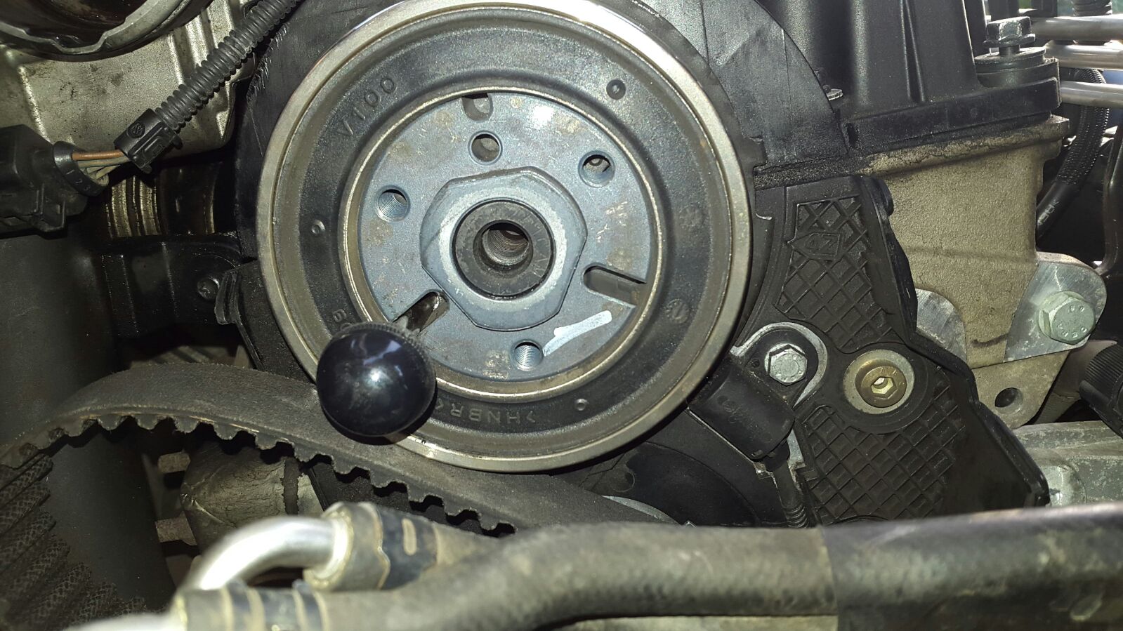

Raffaele96 Inviato 13 Marzo 2017 Inviato 13 Marzo 2017 (modificato) Salve ragazzi ho un serio problema con il sensore del albero a camme, non so come risolvere il torsion value non sta fermo, cambia di valore in continuazione. i giri non stanno a meta dei giri del albero a camme ma variano di parecchio, non so come comportarmi. ho comprato già due sensori nuovi non originali ma la macchina non li accetta. Mi da errore in diagnosi e ci mette tanto per andare in moto! Modificato 14 Marzo 2017 da Tky non scrivere in maiuscolo
elettro2 Inviato 14 Marzo 2017 Inviato 14 Marzo 2017 Controlla la puleggia asse a camme magari si è rovinata dove legge il sensore ,uppure controlla la fase !
Raffaele96 Inviato 14 Marzo 2017 Autore Inviato 14 Marzo 2017 eccovi la foto. é questa la fase della puleggia! ma non capisco il motivo perché fa cosi! a qualcuno di voi è mai capitata una cosa del genere?

elettro2 Inviato 15 Marzo 2017 Inviato 15 Marzo 2017 A me mai capitato sinceramente penso che se il sensore e nuovo e la puleggia (albero a camme ) lato distribuzione e ok nn so che dirti. Quello che è capitato a me più volte che la macchina faceva fatica ad avviarsi e poi in diagnosi avevo come codice coerenza sensore asse a camme /giri motore , ho risolto sostituendo la puleggia che precedentemente un meccanico facendo la distribuzione aveva danneggiato.
