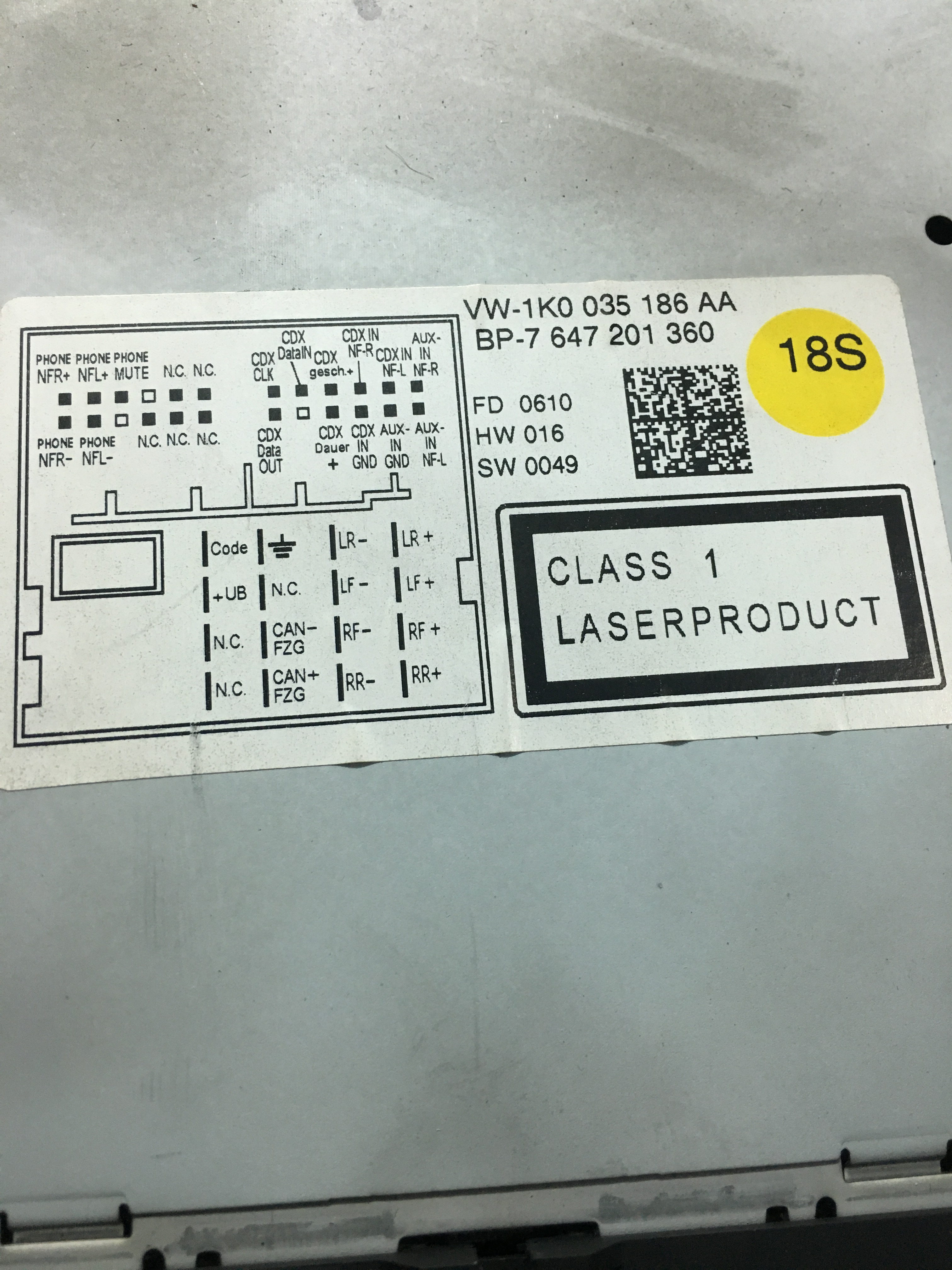

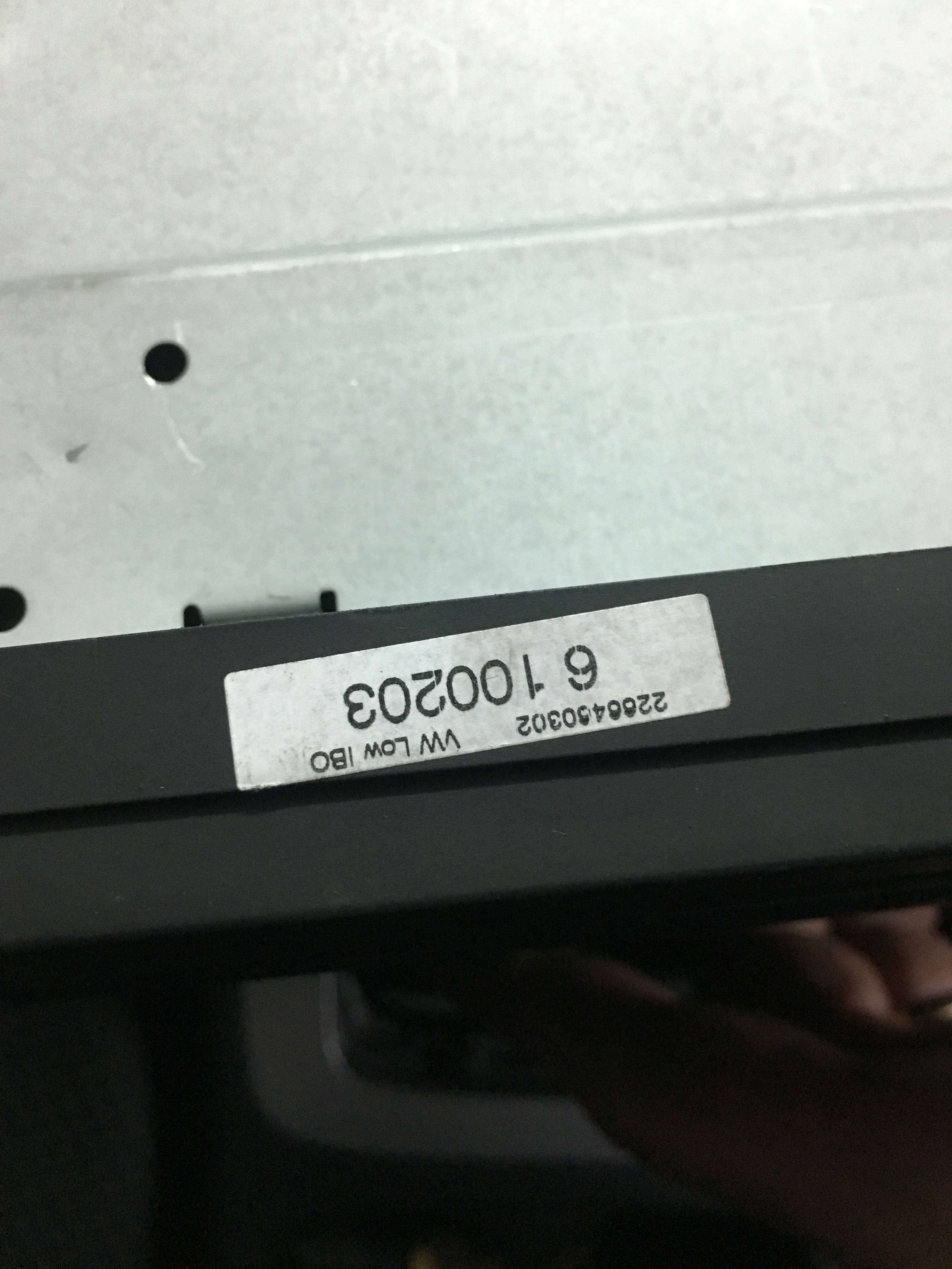

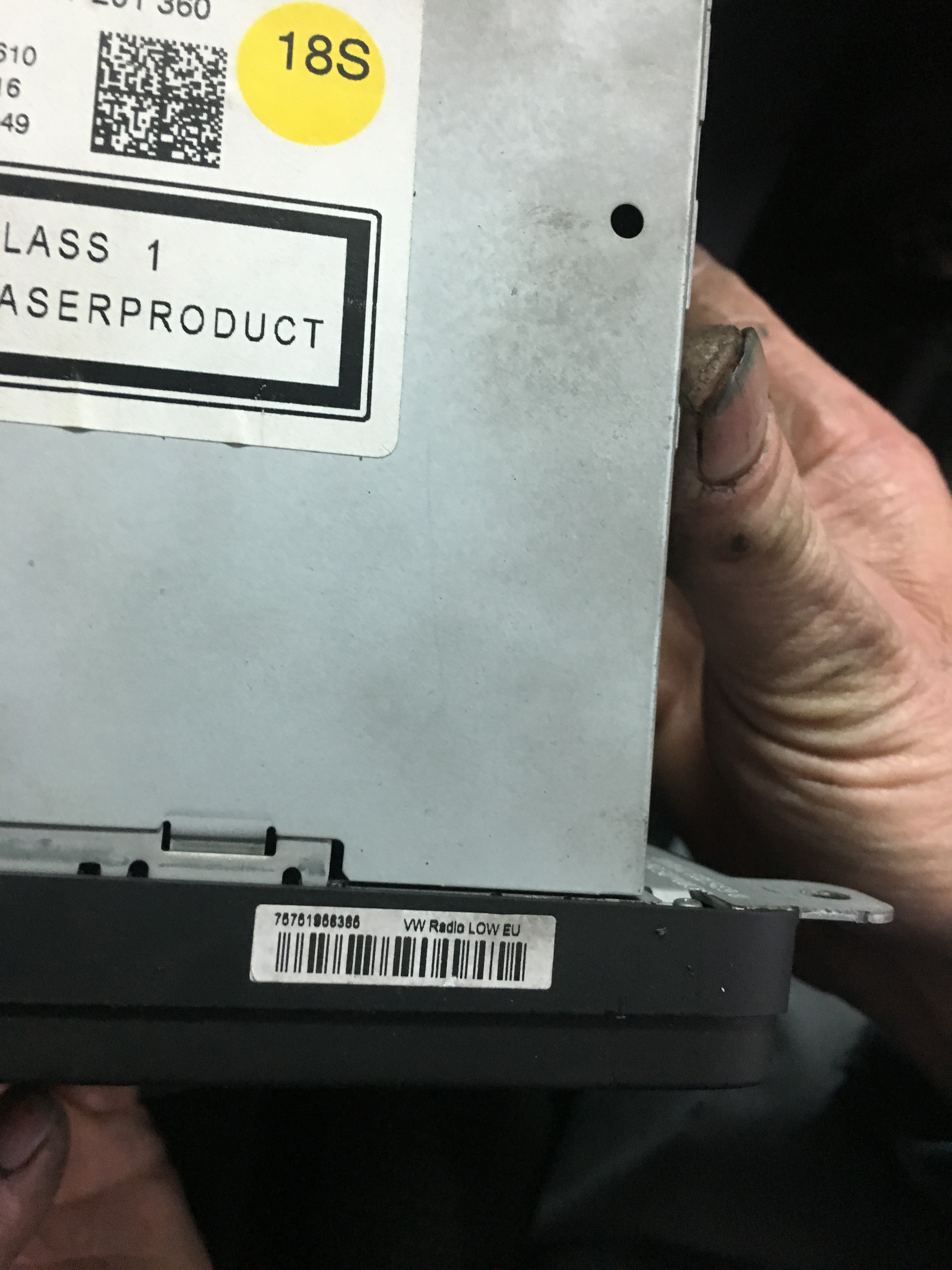

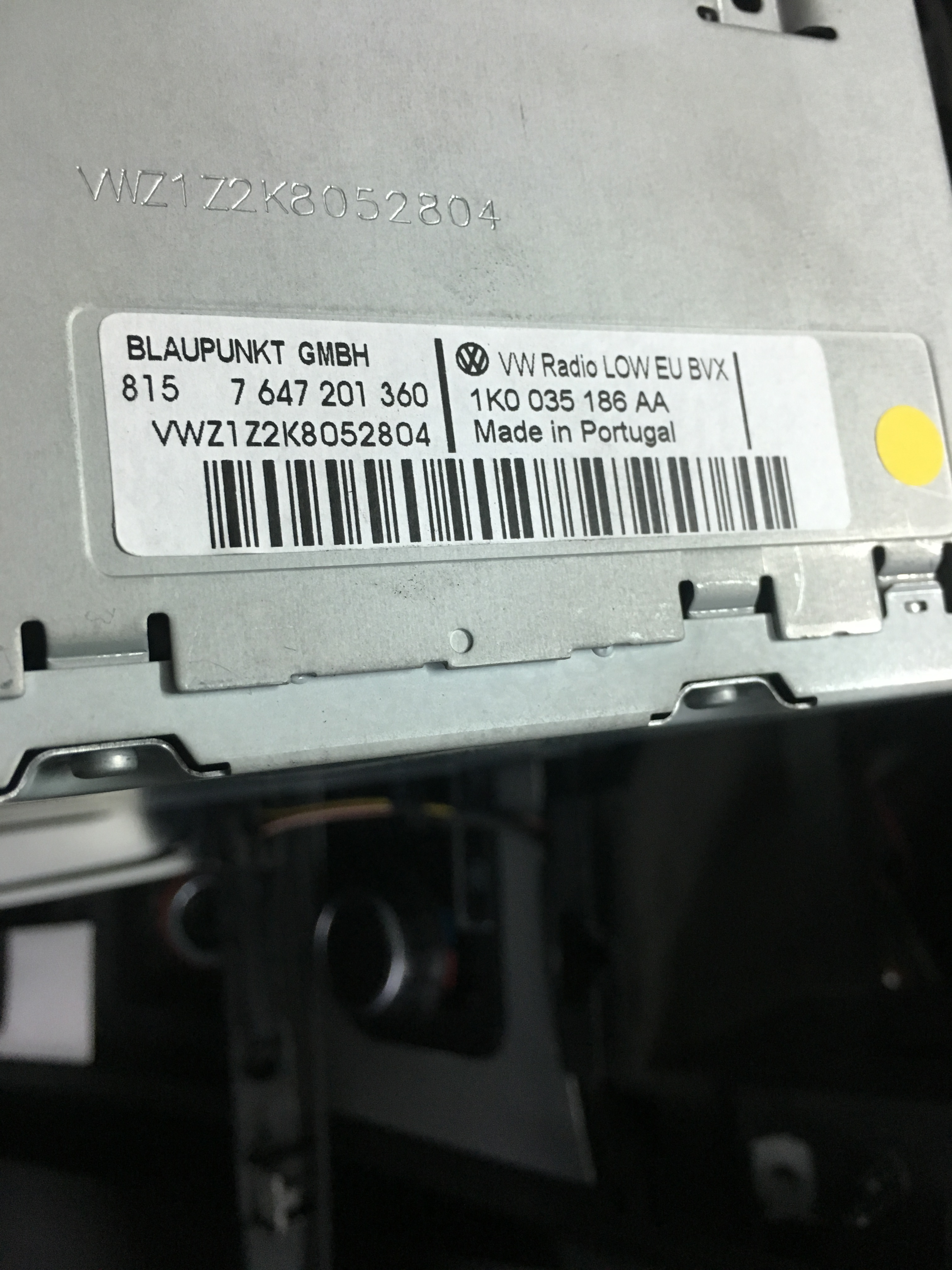

GF PowerPerformance Inviato 15 Marzo 2017 Inviato 15 Marzo 2017 strano...ho provato diversamente ma ottengo sempre lo stesso file... per caso puoi fornire una foto dell'etichetta con i vari codici?
Ospite Brunocincatti Inviato 16 Marzo 2017 Inviato 16 Marzo 2017 certo eccole queste sono tutte le targhette che ha ! io in pratica ho provato sia il codice che mi hai dato e poi come seconda fase ho riscritto la 95128 con il file 00 lo risaldato ma sempre safe e mi chiede il code

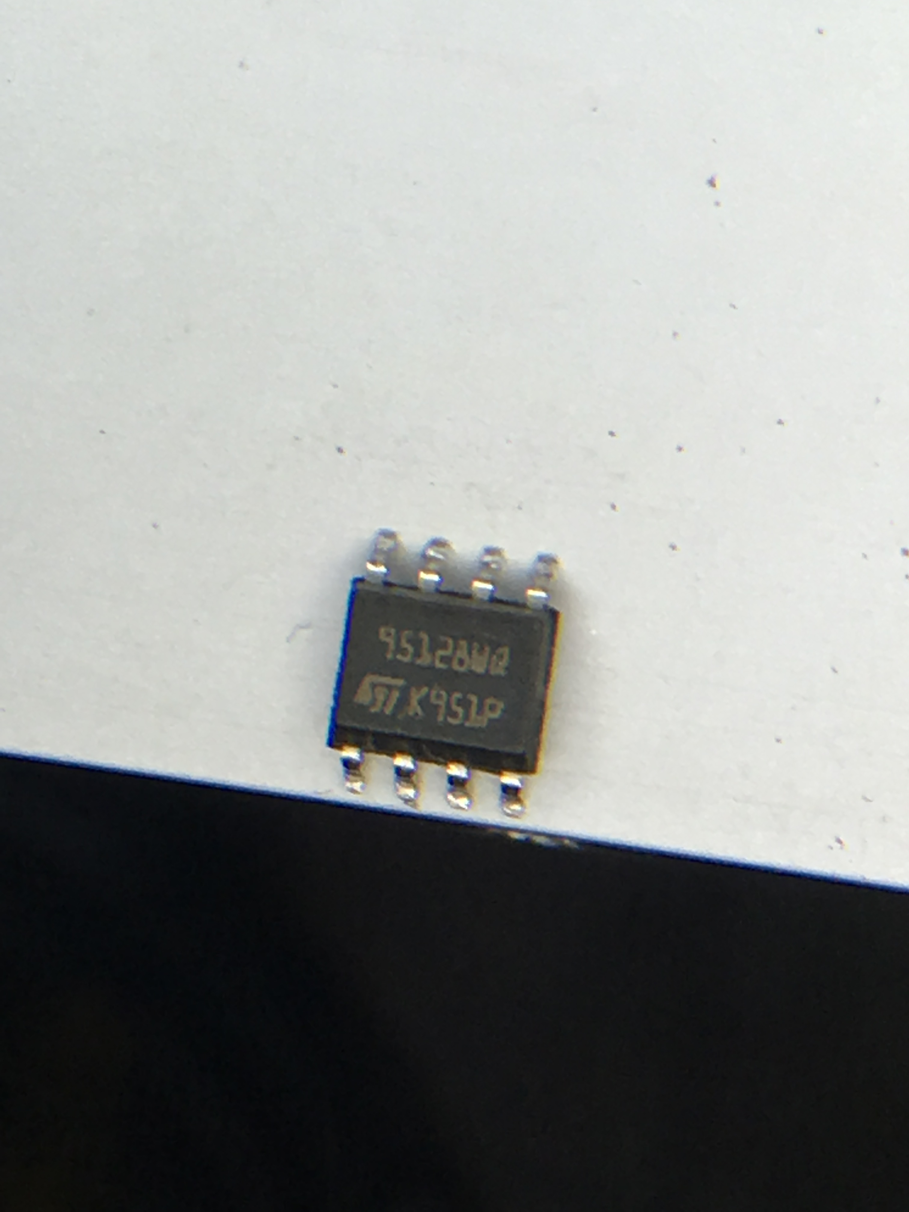

GF PowerPerformance Inviato 16 Marzo 2017 Inviato 16 Marzo 2017 2 ore fa, Brunocincatti ha scritto: ok grazie mille se puoi metti anche la foto della memoria letta (potrebbe venirmi utile leggere i dati scritti sopra)
