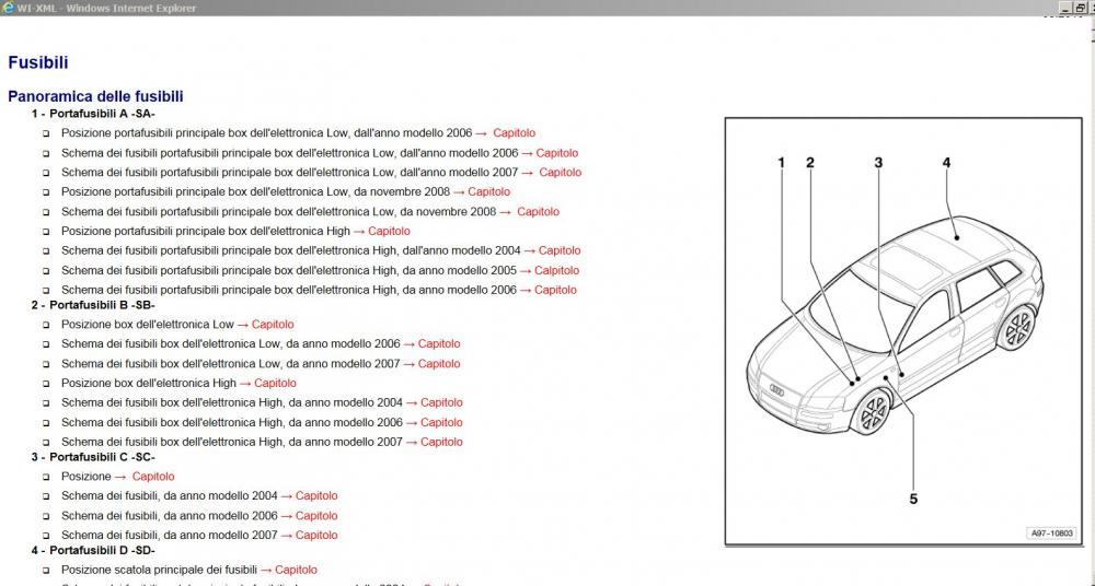

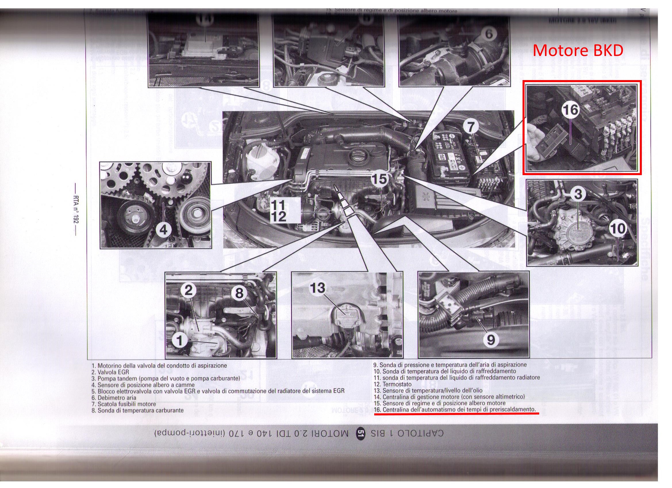

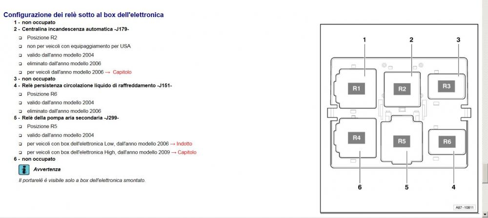

sisco Inviato 14 Marzo 2017 Inviato 14 Marzo 2017 (modificato) vedi se queste immagini ti aiutano a trovarla, dovrebbe essere nella zona sx del cofano altezza passaruotata Modificato 14 Marzo 2017 da sisco 1
nicodemob Inviato 15 Marzo 2017 Autore Inviato 15 Marzo 2017 grazie del tuo aiuto, ma niente da fare, anche a me autodata mi da quella posizione ma non la trovo, cè solo la scatola fusibili, ma nessuna centralina per candelette. attendiamo altre risposte. B.Giornata.

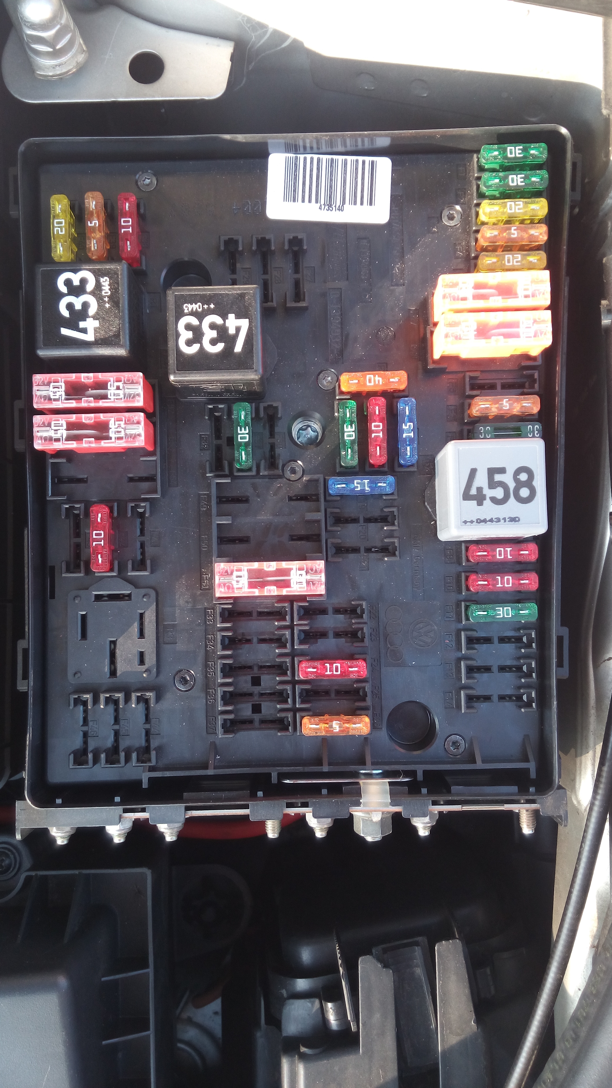

Tky Inviato 15 Marzo 2017 Inviato 15 Marzo 2017 strano.. nelle ricerche trovo solo quel relè e non la centralina di gestione.. possibile sia solo un relè a gestirle col body? cmq dovrebbe essere quello da te indicato 1
nicodemob Inviato 15 Marzo 2017 Autore Inviato 15 Marzo 2017 non credo sia solo un relè, a meno che non ci sia una centralina pilota temporizzata che comanda il relè

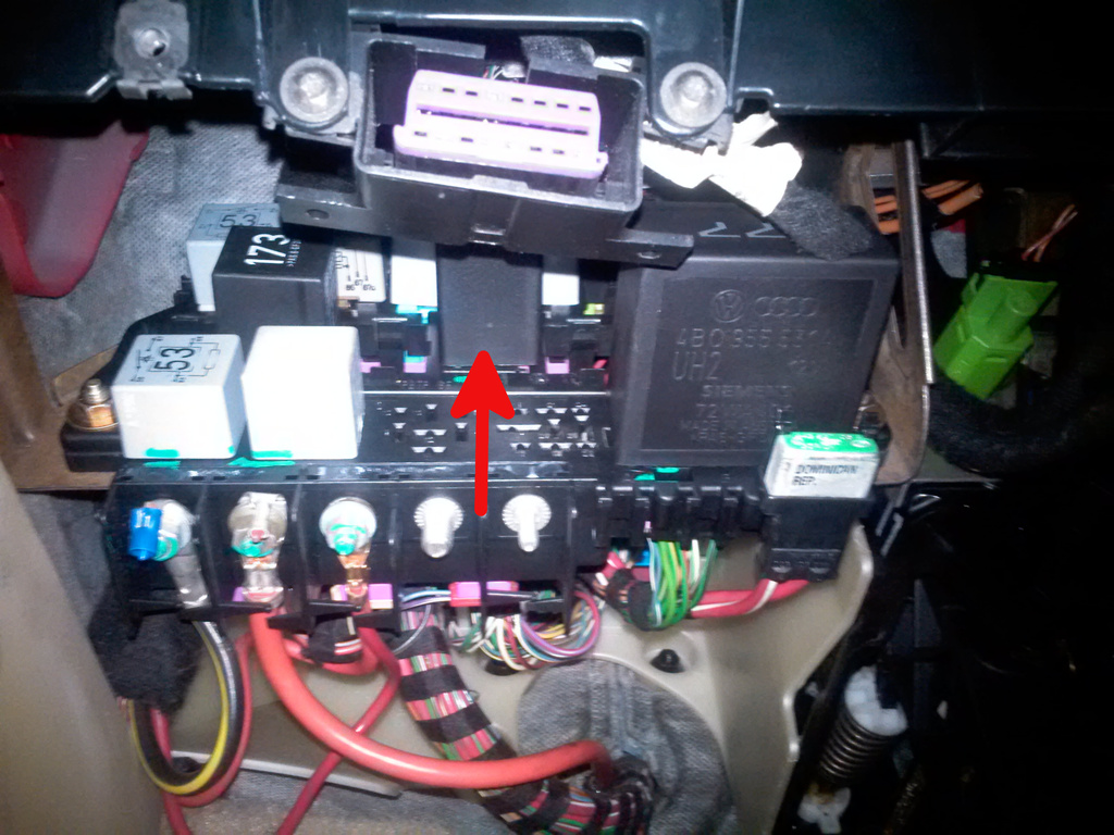

DIL 68 Inviato 15 Marzo 2017 Inviato 15 Marzo 2017 8 ore fa, nicodemob ha scritto: grazie del tuo aiuto, ma niente da fare, anche a me autodata mi da quella posizione ma non la trovo, cè solo la scatola fusibili, ma nessuna centralina per candelette. attendiamo altre risposte. B.Giornata. Questa è l'ubicazione 1

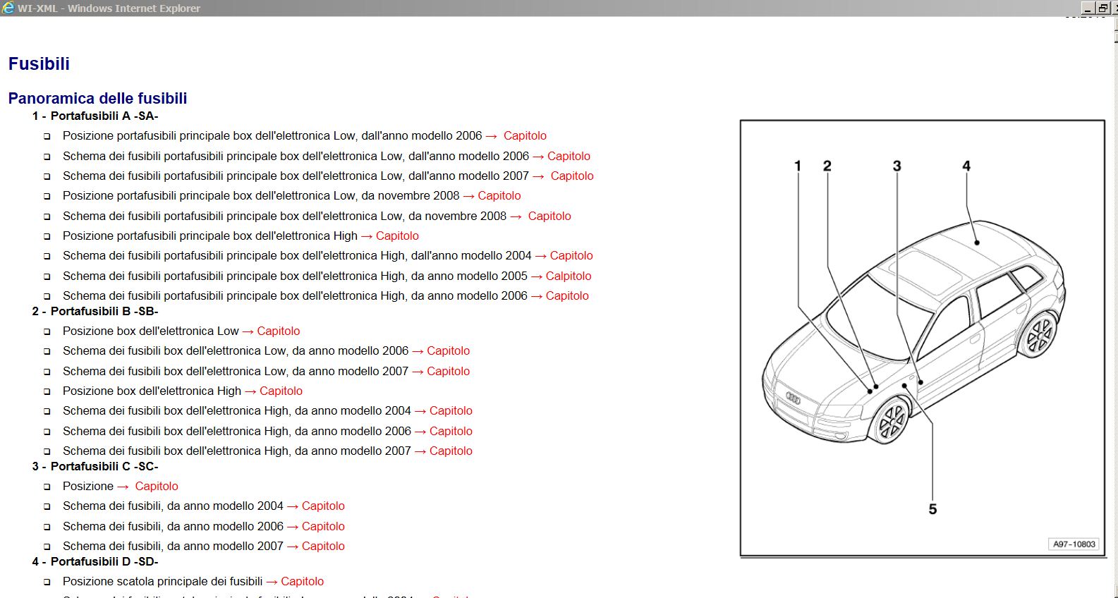

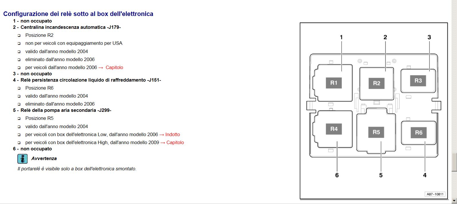

sisco Inviato 15 Marzo 2017 Inviato 15 Marzo 2017 nei documenti che ho postato (in fondo) è scritto che il portarelè è visibile solo con box dell'elettronica smontato, io non l'ho mai cercata e quindi non ho la certezza che sia lì, però se vuoi potresti provare a smontarlo e sollevarlo, di più non sò. 1
