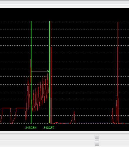

Sasquatch Inviato 19 Marzo 2017 Inviato 19 Marzo 2017 anche io ho quello , ma avendo fatto lo stesso lavoro su una Bmw c02 ho trovato questa che e' simile che sul damos e' a 1808c2 . tu che dici ?? 2
marcoecutech Inviato 20 Marzo 2017 Autore Inviato 20 Marzo 2017 12 ore fa, genlig ha scritto: io ho un ols di una 1600 192D1F__192D1E sono gli indirizzi che ho citato sopra sulla mappa di marco ols PSA_1.6HDI_92hp_EDC17C10.rar Scusa ma su ecm Titanium a quale indirizzi corrispondono a 16 bit intel in 2D ? 192D1F e 192D1E ?
marcoecutech Inviato 20 Marzo 2017 Autore Inviato 20 Marzo 2017 12 ore fa, Sasquatch ha scritto: anche io ho quello , ma avendo fatto lo stesso lavoro su una Bmw c02 ho trovato questa che e' simile che sul damos e' a 1808c2 . tu che dici ?? Ciao anche io avevo visto questa parte di mappa che hai evidenziato e postato sull'immagine ma ovviamente anche se simile non ho riflettuto abbastanza e sorvolato, quindi adesso proverò ad alzare al massimo tutti i valori al max e vedo se ottengo qualche risultato. Ma nella mappa mi sembra di notare che c'è solo questa curva e quindi non doppione pertanto adesso provo e vi farò sapere se ho concluso qualcosa.
marcoecutech Inviato 20 Marzo 2017 Autore Inviato 20 Marzo 2017 2 ore fa, Sasquatch ha scritto: si vi e solo quella , fai sapere Oggi provo è vi informo se ha funzionato oppure no. Grazie per l'interesse avuto. 1
marcoecutech Inviato 20 Marzo 2017 Autore Inviato 20 Marzo 2017 Niente da fare purtroppo non va bene nemmeno quella modifica non ho provato ad azzerare ma ho aumentato la max i valori come si fa con le bmw su edc17cp02 ma il sistema sarà secondo me completamente differente.......Risolvo solo secondo me se qualcuno lo ha già fatto e conosce i bit da azzerare oppure anche se ci fossero le zone da aumentare per questo tipo di centralina..............
