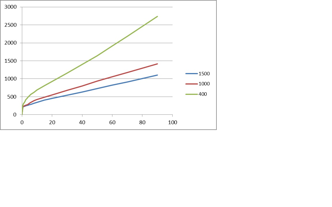

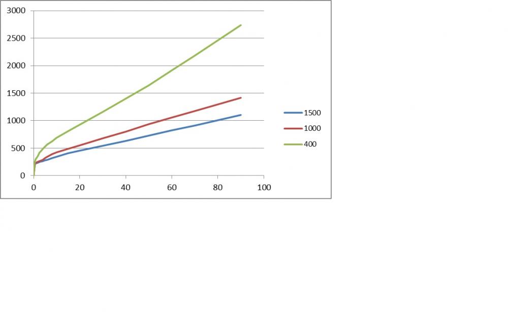

Skid72 Inviato 19 Marzo 2017 Autore Inviato 19 Marzo 2017 Grazie per le dritte Lsd, per gli anticipi vi riporto i valori calcolati di EOI ori per 70 mm^3 e la mod a 90mm^3 EOI rpm ORI (70mm^3) mod (90mm^3) 1000 -5.42 -7.48 1250 -7.28 -9.86 1500 -7.13 -9.50 1750 -6.56 -6.30 2000 -6.15 -6.03 2250 -3.34 -3.63 2500 -2.89 -2.98 3000 -2.54 -2.56 3500 -0.88 -1.48 3750 -0.80 -1.70 4000 -0.72 -1.41 4250 0.86 -1.12 4500 2.44 -0.83 Ho fatto in modo di avere la fine dell'iniezione poco dopo il punto morto superiore (valori negativi) come vedi invece da ori finisce un pò prima con valori positivi. Siccome da ori, dopo i 4000rpm,si sente il motore che si siede, ho pensato di dare un pò di allungo facendo finire l'iniezione dopo il PMS. Forse bisognerebbe aumentare l'anticipo anche alle IQ più basse dopo i 4000. Mi sto sbagliando? Mi ricontrollo tutto con calma, ma la linea guida se ho ben capito è quella di mantenere le EOI come da originale anche con le IQ aumentate, da quì la necessità di aumetare l'anticipo. Poi se i tempi sono troppo lunghi si va a lavorare sulla pressione rail per ridurre un pochino i tempi. Corretto? Grazie per le dritte su limitatori IQ, appena posso studio.

lsdlsd88 Inviato 19 Marzo 2017 Inviato 19 Marzo 2017 (modificato) no allora. mantenere le eoi originali è utopia. dipende da QUALI valori parti (cioè da quanto sono sovradimensionati gli iniettori in pratica). a bassi giri non preoccuparti, aiutano lo spoolup e le EGT non dovrebbero dar preoccupazione. secondo me ti devi preoccupare di anticipi solo se salendo di giri finisci intorno ai 10 gradi ATDC o oltre. la linea guida che so io è appunto che fino a 10 si riesce comunque a briuciare tutto o quasi, non fuma, e non alza "troppo" le egt. tieni conto che per avere la coppia ottimale si dovrebbe avere la massima pressione in camera tra i 10 e i 15. poi c'è di mezzo la velocità del fronte di fiamma, l'ignition delay, etc etc.... e non si finice mai di fare ipotesi, che senza un banco, una EGT, e senza poter monitorare la PCP, restano solo ipotesi. Modificato 19 Marzo 2017 da lsdlsd88

Skid72 Inviato 8 Aprile 2017 Autore Inviato 8 Aprile 2017 Ragazzi, causa impegni vado un pò a rilento! Comunque ho modificato i 4 limitatori fuori driver ( E8A24 --temp refrigerante, E8AE8 --> pedale, EB766 --rpm, EB7A2 --> temperatura gasolio). Ho rimesso ori gli anticipi e le EOI che ottengo sono: rpm EOI btc ORI EOI btc (90mm^3) - SOI ORI 1000 -5.42 -7.48 1250 -7.28 -9.86 1500 -7.13 -9.50 1750 -6.56 -6.30 2000 -6.15 -6.03 2250 -3.34 -3.63 2500 -2.89 -2.98 3000 -2.54 -2.56 3500 -0.88 -1.48 3750 -0.80 -1.70 4000 -0.72 -1.41 4250 0.86 -1.12 4500 2.44 -0.83 numeri negativi significa atc. Direi che visto che sono tutti sotto i 10° dovrebbe andare, giusto? Un pò alto ai bassi ma non dovrebbero fare male li. Ho poi rimesso il BP del turbo a 65 come suggerito da @lsdlsd88 La VGT l'ho lasciata ori. Mi fate avere un vostro parere? Se mi date l'ok la carico. Grazie!! Mod_v2.zip
lsdlsd88 Inviato 9 Aprile 2017 Inviato 9 Aprile 2017 la mappa la puoi caricare. comunque io avrei lasciato stare i bp del turbo o cmq lo terrei più basso, in modo da chiedere la prex massima già a 70-80 mm, se la chiedi a 90 rischi di non vederla mai ^^ non mi tornano le EOI che hai messo sopra, com'è possible che ce ne sono alcune minori della IQ ori se non hai toccato le SOI? 1
Skid72 Inviato 11 Aprile 2017 Autore Inviato 11 Aprile 2017 Grazie @lsdlsd88, effettivamente avevi proprio ragione, le EOI riportate in tabella erano errate, ho fatto confusione con le mille tabelle che mi sono fatto. M'hai beccato in un attimo! Quì sotto riporto quelle corrette... almeno spero rpm Rail pressure duration [micro sec] duration [°] SOI btc EOI btc IQ [mm3] 70 90 70 90 70 90 70 90 70 90 1000 600 600 1571 1915 9.43 11.49 4.01 4.01 -5.42 -7.48 1250 700 700 1432 1736 10.74 13.02 4.5 4.5 -6.24 -8.52 1500 800 800 1292 1556 11.63 14.00 4.5 4.5 -7.13 -9.50 1750 900 900 1235 1488 12.97 15.62 7.01 7.01 -5.96 -8.61 2000 1000 1000 1178 1419 14.14 17.03 7.99 7.99 -6.15 -9.04 2250 1100 1100 1102 1326 14.87 17.89 10.5 10.5 -4.37 -7.39 2500 1200 1200 1025 1232 15.38 18.48 12.49 12.49 -2.89 -5.99 2750 1200 1200 1025 1232 16.91 20.33 14.51 14.51 -2.40 -5.82 3000 1250 1250 1006 1210 18.10 21.77 19.01 19.01 0.91 -2.76 3250 1350 1350 967 1165 18.85 22.71 20.51 20.51 1.66 -2.20 3500 1400 1400 947 1142 19.89 23.98 22.01 22.01 2.12 -1.97 4000 1400 1400 947 1142 22.73 27.41 25.01 25.01 2.28 -2.40 4500 1400 1400 947 1142 25.57 30.83 28.01 28.01 2.44 -2.82 C'è tutta la storia dei calcoli. Appena ho un attimo carico e faccio un log, così vediamo cosa viene fuori. Grazie per i preziosi consigli. Buona giornata!
