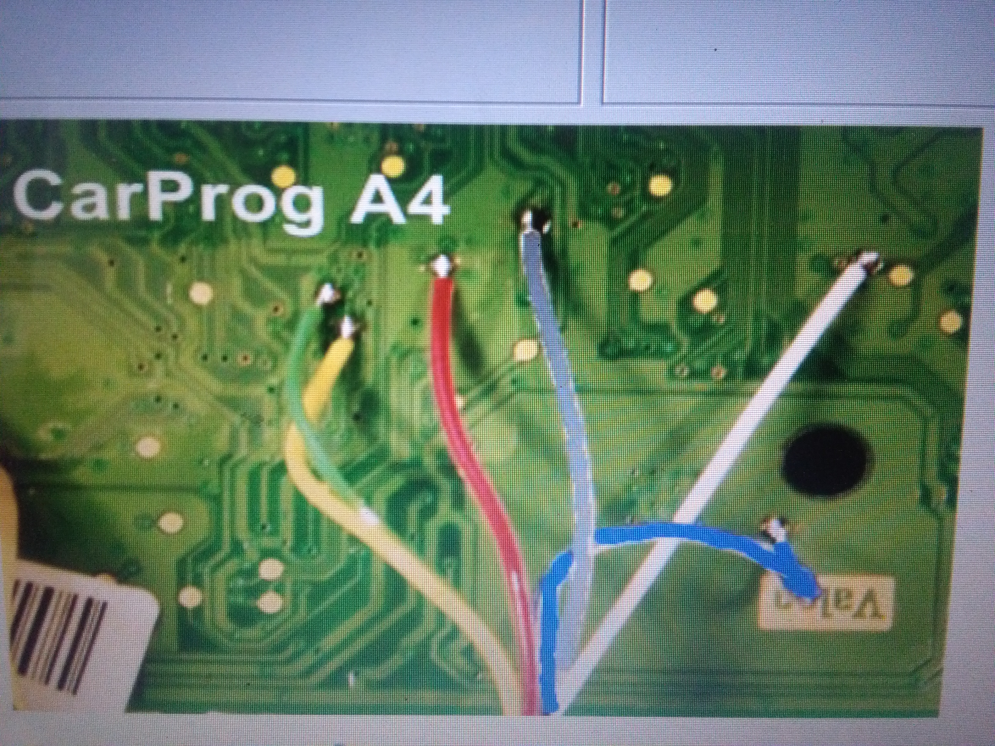

Ciao a tutti vi chiedo una cortesia, c'è un modo per leggere la 95128 della bsi di una citroen c3 2009  , quella dove la e2p è fra le due piastre e non si va.
Di solito dissaldo e leggo con wellon  ma visto che qui non è il caso di dissaldare, cerco se c'è la possibilita leggere la e2p  facendo un collegamento diretto sulla scheda, ma non so i collegamenti ,mi potete aiutare?

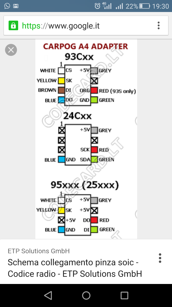

Ciao grazie  per i collegamenti mai numeri che ci sono sulla foto sono gli stessi della eprom? Dico come ordine per collegarli al programmatore wellon.
Visto che  manca il numero 3 e 7 non capivo, vuol dire che non serve per la lettura di questa 95128.
Provo grazie ancora

Ciao niente da fare non mi legge  niente con quei collegamenti. ,  c è  nessuno che le legge con il digiprog3?
Non c è  modo di leggerle facendo dei collegamenti  sulla scheda? Non è  mai capitato a nessuno?

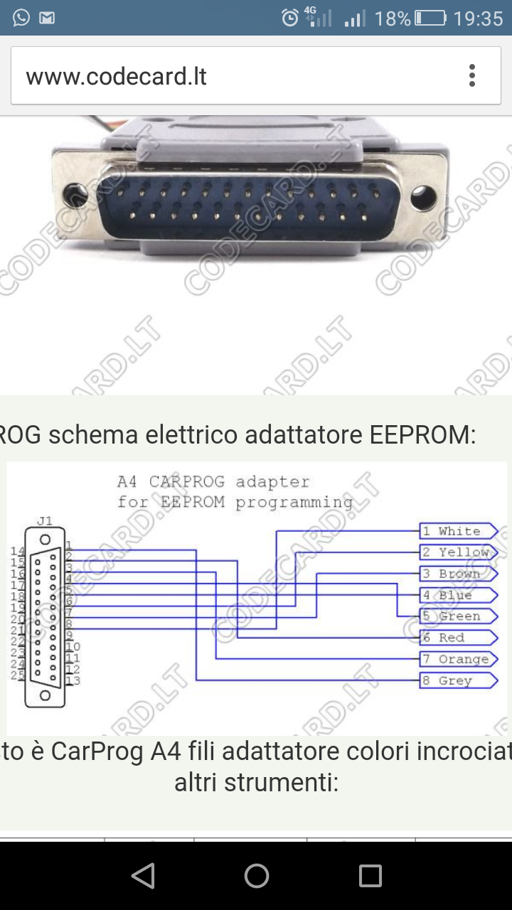

hai solo quello di programmatore ??  ora do uno sguardo e stasera massiomo domattina ti posto lo schema x il carprog con quello lo dovresti leggere sicuro
Si ma io come faccio sapere i colori a quale Pin della 95128 corrisponde?
Io la dovrei leggere con wellon programmatore i fili non hanno i numeri e poi come mai sono sei invece di otto?
