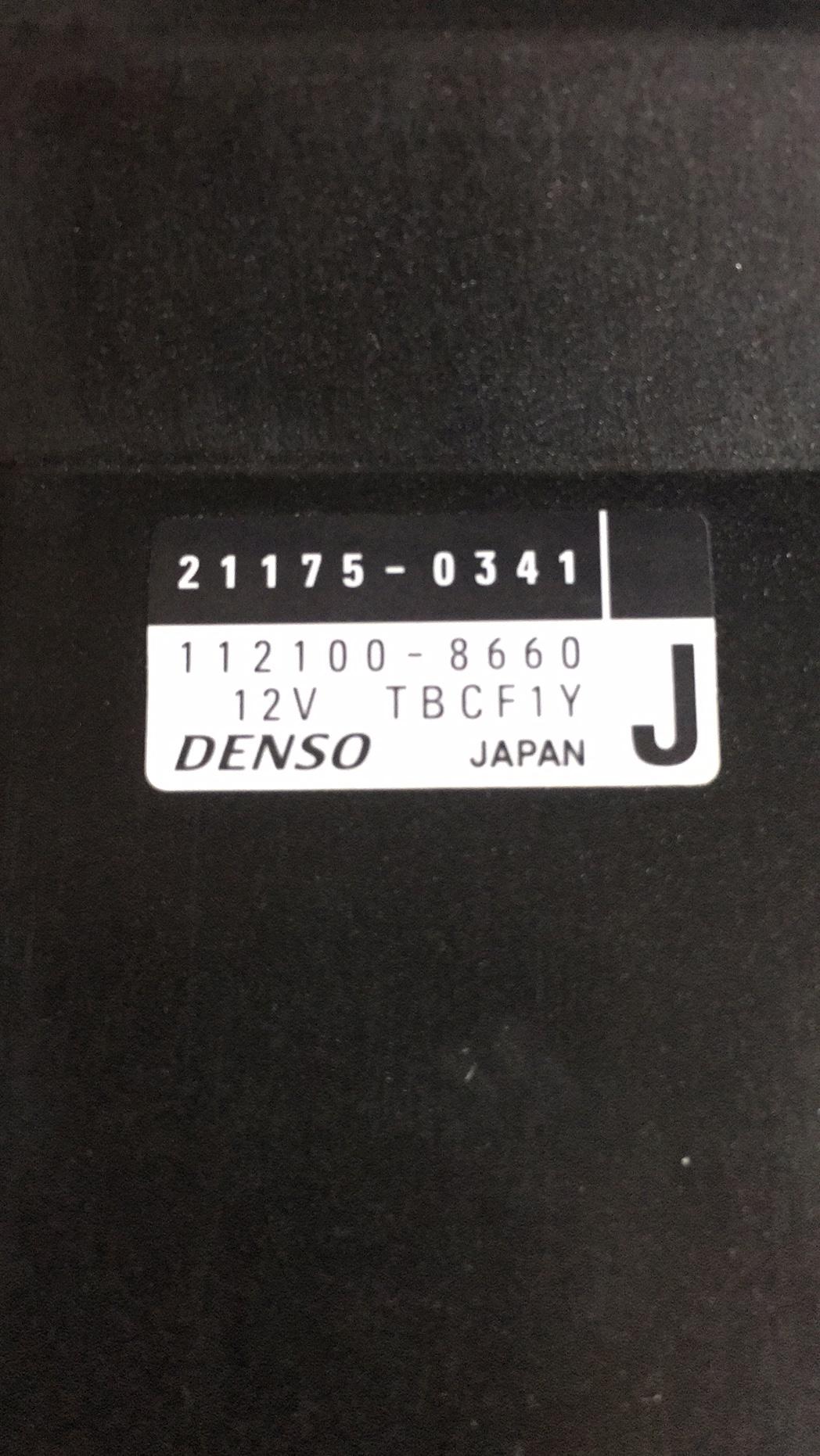

se puoi quali interfacce possono leggere e scrivere z900 del 2018 centralina denso
P.s. possibilmente senza aprirla, grazie
Modificato da lupotto
Con un semplice KKL VAG-COM con chipset CH340, per l'interfaccia grafica c'è il programma a 16 bit della Kawasaki\Suzuki comprensivo di definizioni e di pinout
grazie
