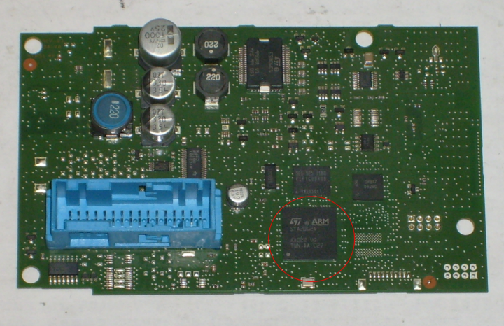

Dil, io non ne ho mai aperta una, ma che tipo di micro è? Con upa o xprog non si puo leggere?
Mi era capitata una anni fa, ma l’ho sostituita con un altra e quella rotta nn so dove l’ho messa, quindi nn posso sperimentare
IL micro è quello cerchiato.
Il 28/1/2018 at 13:57 , Gianniglf ha scritto:
ST 992 AY non è una memoria, dovrebbe essere un amplificatore operazione.... escludiamo
E invece no. Dev' essere proprio quell' amplificatore operazionale il problema. E' fatto di porte NAND ed è simile a sistemi Samsung programmabili in J-TAG.
Il problema è che, essendo un Ball Grid Array (componente con tecnologia di saldature BGA), è difficile accedervi e, non credo basti conoscere BKGD, RESET Vcc e GND come un semplice processore Motorola, Freescale o Nec con le 8 porte di segnali.
Bisogna capire bene com' è fatto un BGA, quali siano (e quanti siano) i pin necessari alla lettura ed alla scrittura, e i programmatori che li supportino per far sì che questo venga letto.

Ho l' ultima versione di UPA-S 1.5.1 Gennaio 2018 e STA2062A non c'è
Scusami, ho confuso ST992AY a SOIP a 8 pin con il BGA STA2062A.
Hai ragione, mi scuso di nuovo con te.
Comunque il tutto sta in quel BGA che hanno cerchiato in rosso

Ci vorrebbe un lettore di J-TAG, tipo quelli che si usano per flashare i componenti dei cellulari, come RIFF Box
Quindi se ho capito bene,per noi umili mortali sarà impossibile accedere a quel micro, comunque  il problema potrebbe essere da qualche altra parte,e non nel file del micro.
Non credo DIL 68, gli altri che lo riparano a 150€ come si diceva su nel forum (tra l' altro ho sentito dire che ad Aosta c' è uno che li ripara e, un altro ancora afferma di riuscire a ripararli ma solo sulla Lancia Delta e non sulla Grande Punto... non so perchè) sono umili mortali come noi :)
Bisogna solo capire e trovare quali sono i mezzi giusti per accedervi
Ok non molliamo. ;)
comunque al 99% sono i dati in quel BGA che sono corrotti/saltati, proprio come succede nel Micro della FRM della Mini/BMW quando viene scollegata o si scarica la batteria. Il mio cliente accusa questo difetto da quando gli si è scaricata la batteria alla vettura

per i collegamenti in J-Tag del processore ARM potrebbero essere i 10 pin che si trovano in basso a destra del mcu ??
potrebbero anche essere,ci vorrebbe la conferma di qualche perito elettronico o informatico che conosca quel micro,o qualcuno che l'abbia già letto
Io ho una centralina Blue&me rotta ed una da aggiustare. Per trovare i collegamenti potrei sacrificare quella andata per seguire le piste per trovare i punti dove poter saldare i fili, magari potrei anche fare una foto e postarla.
Il problema rimane uno solo: con quale programmatore si legge quel micro?
Io ho sia upa che xprog, ma non c'è..
Qualcuno ha idee?

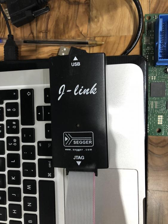

Raga chi si ricorda il vecchio j-link? io la farei una prova...
Io ce l’ho!
non ci avevo pensato onestamente
11 ore fa, alenot9797 ha scritto:
Faccio qualche prova e vi faccio sapere
ci avevo già pensato,ma non ho trovato nell'elenco quel micro,e poi c'è sempre il problema di come e dove collegarsi.
