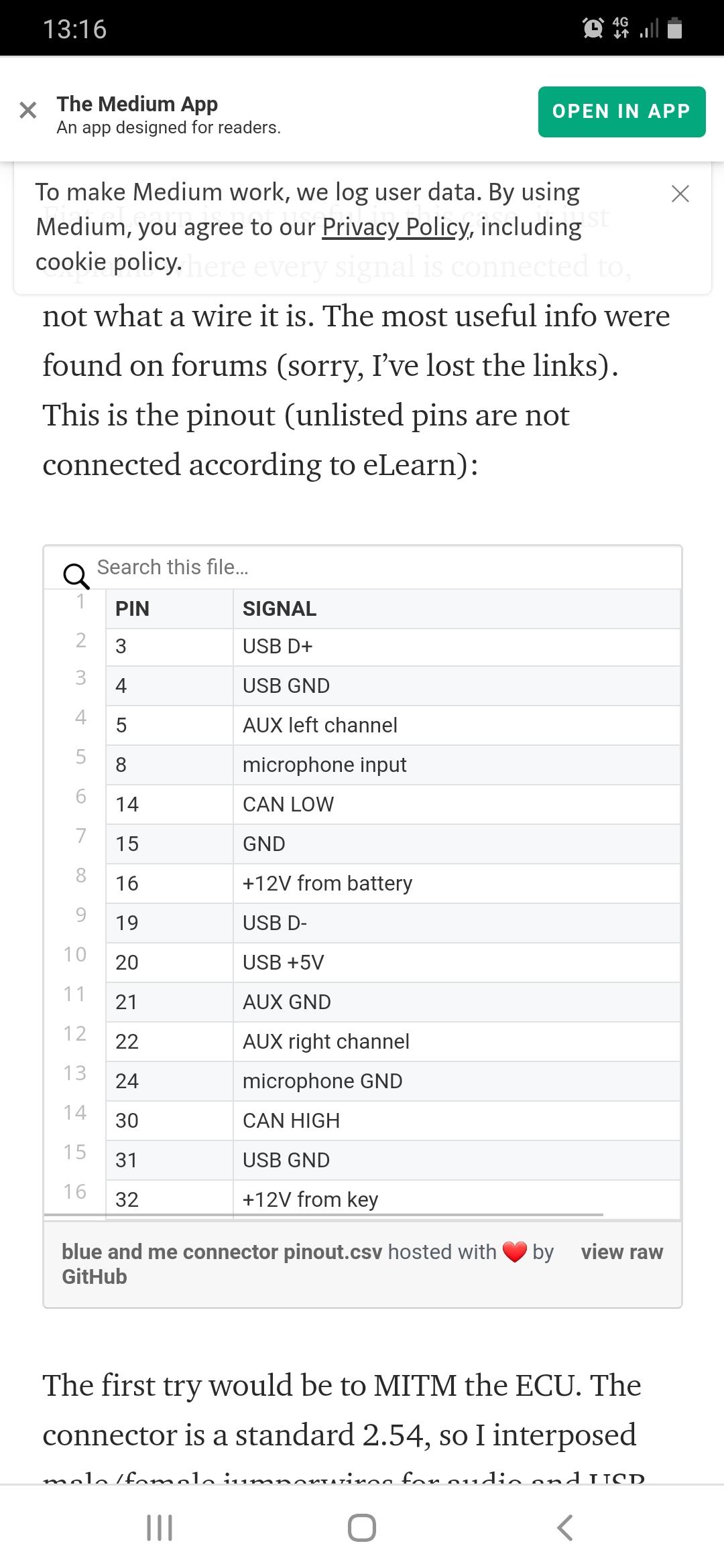

Buonasera ragazzi, ho letto questo post cercando in rete varie discussioni sul blu&me. Io vorrei installarlo sulla mia auto che ne è sprovvista. Ho recuperato tutti i componenti ma mi sono fermato perché non trovo da nessuna parte il pinout del connettore blu che va sopra alla centralina? Qualcuno di voi mi sa aiutare???
grazie molte.

Mi sapete dire come sia collegata la presa usb nuova versione (quella con usb e aux) perché dallo schema del cablaggio ci sono i classici 4 fili dell’usb + la calza del cavo, mentre la presa con usb e aux vedo che ha sei pin. Come si collega alla centralina b&m??
Modificato da Fede1112
