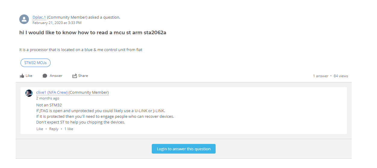

Sto bazzicando anche in forum stranieri ma non sono tanto più avanti di qui, ho trovato anche questo che non ne cava piede:
Ciao amici,
sono nuovo nel campo JTAG, compro un originale RIFF BOX.
Ho studiato l'unità Fiat AlfaRomeo Iveco Blue & Me, perché questa unità ha problemi Bluetooth e USB che bloccano se la batteria dell'auto è scarica o rimuovono in modo errato. Unità da agganciare e non comunicare, e dai !! La Fiat non ha soluzione. ECU ha un SAMSUNG S3C2440 .... Ho fatto connessioni JTAG alimenta ecu, collegato Riff Box, premere "Connetti e ottieni ID" !!
Provo a leggere ma il file jtag è "0 bit" !! Devo impostare
