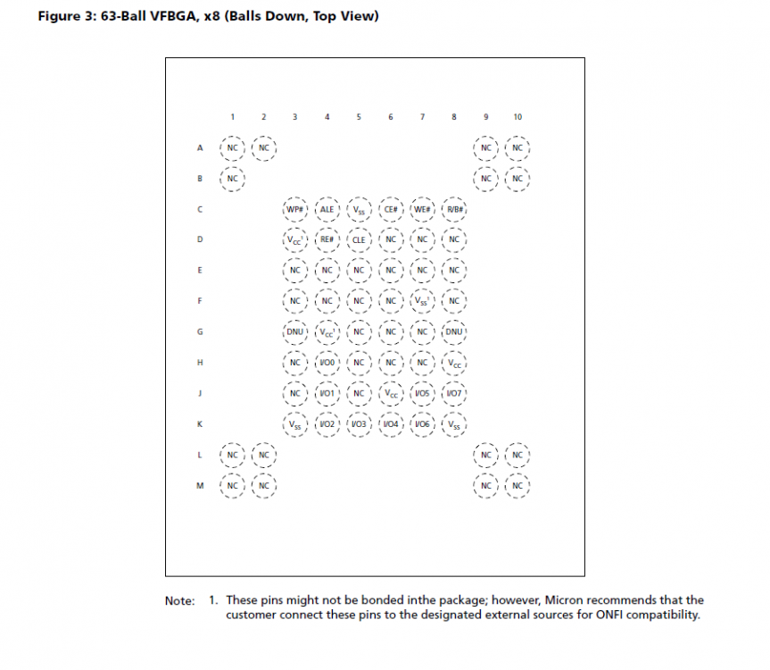

Adriano98 Inviato 3 Maggio 2020 Inviato 3 Maggio 2020 (modificato) Ragazzi con della pazienza sono riuscito a trovare il datasheet MT29F1G08ABBDAH4-IT:D chiedo se insieme possiamo tirarci fuori delle informazioni, secondo me questa è la strada spero di non sbagliarmi m68a_1gb_nand.pdfFetching info... Modificato 3 Maggio 2020 da Adriano98 1 1

Ecu Tecnica Inviato 20 Settembre 2020 Inviato 20 Settembre 2020 Seguo con interesse perchè l'iniziativa e l'impegno sono lodevoli. Dunque, guardando il datasheet della NAND, non ci sono le connessioni dedicate al collegamento diretto in JTAG, quindi dubito che, per il costo che ha la modifica sul mercato, qualcuno rimuova la flash per leggerla con programmatore dedicato per poi risaldare.... Qualcuno che conosce il jlink, ha modo di sapere se con il collegamento verso il micro arm è possibile leggere anche il contenuto delle external flash? I due componenti dovrebbero essere collegati su un bus di I/O in cascata, quindi in teoria sarebbe possibile... 1
