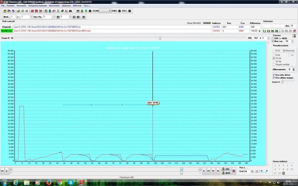

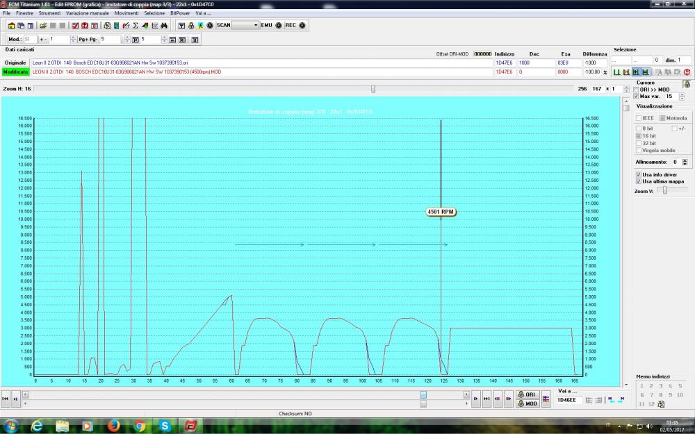

Angelosmartleon Inviato 2 Maggio 2017 Autore Inviato 2 Maggio 2017 Praticamente nel limitatore di coppia fuori driver ho fatto 4800 al posto di 5000 e 4855 al posto di 5200 e poi sui 3 limitatori o portato a 0 tutti e 3 i 4855 . Quando invece prima l ultimo panettone a 4855rpm era a 3000 come nella ultima foto di marcoecutech ma senza modificare il bit che aveva modificato tky . E vero queste centraline sono ibride . Edc15 travestite in 16 . Tranquillo marco ci siamo fraintesi . Grazie del vostro aiuto 2
marcoecutech Inviato 2 Maggio 2017 Inviato 2 Maggio 2017 Il 02/05/2017 at 16:15, Angelosmartleon ha scritto: Praticamente nel limitatore di coppia fuori driver ho fatto 4800 al posto di 5000 e 4855 al posto di 5200 e poi sui 3 limitatori o portato a 0 tutti e 3 i 4855 . Quando invece prima l ultimo panettone a 4855rpm era a 3000 come nella ultima foto di marcoecutech ma senza modificare il bit che aveva modificato tky . E vero queste centraline sono ibride . Edc15 travestite in 16 . Tranquillo marco ci siamo fraintesi . Grazie del vostro aiuto Expand Potresti postare il file che hai fatto? 1

Angelosmartleon Inviato 2 Maggio 2017 Autore Inviato 2 Maggio 2017 No no quella lo lasciata originale . Penso sia il limitatore di quando acceleri con macchina ferma senza aver premuto la frizione perche i giri corrispondono . Il gruppo vag a questa funzionalita 1
