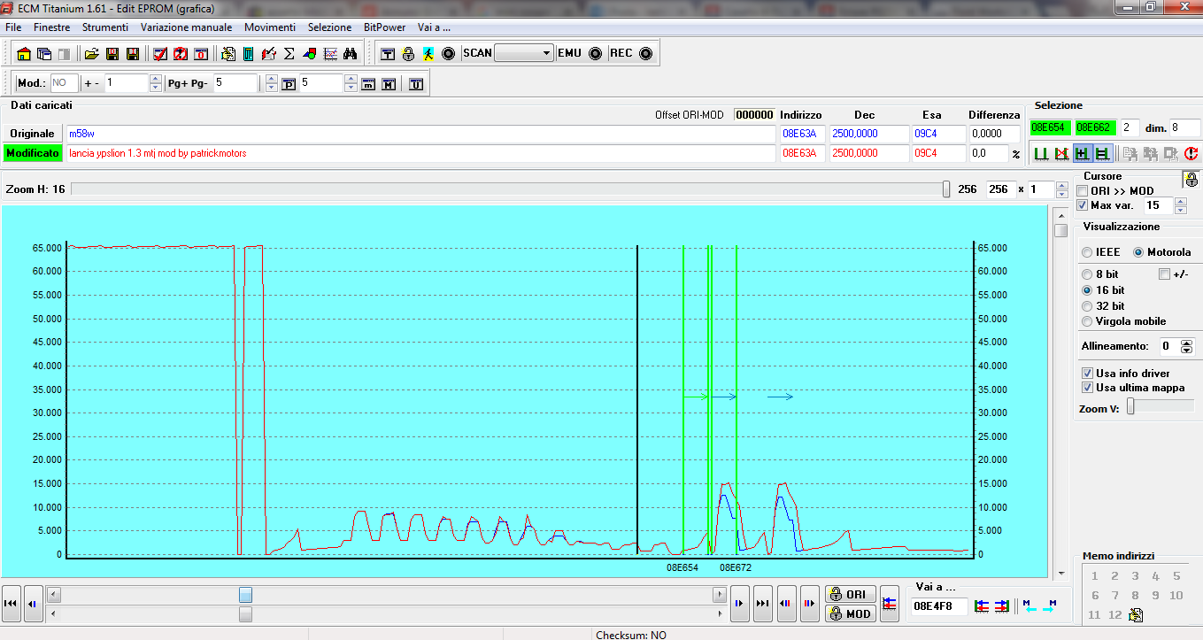

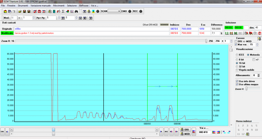

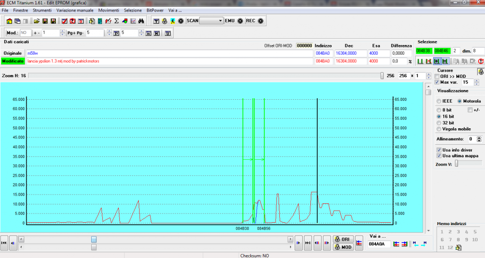

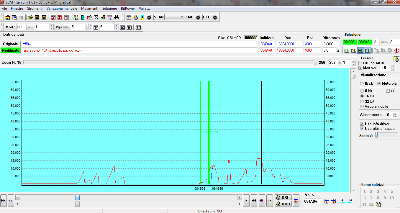

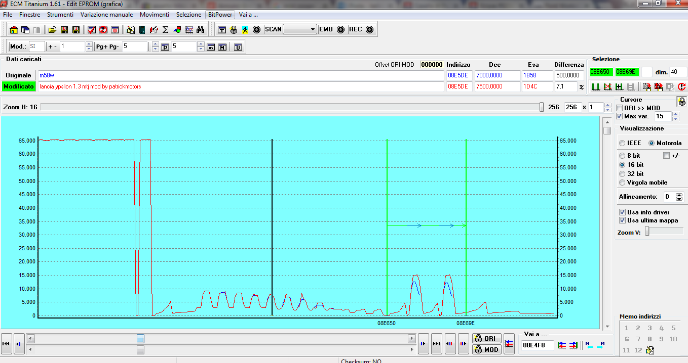

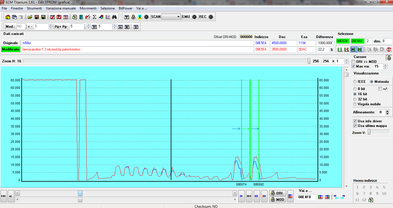

lupotto Inviato 4 Agosto 2017 Inviato 4 Agosto 2017 Il 1/5/2017 at 14:06 , patrickmotors ha scritto: nessuno sa darmi una mano? hai ancora bisogno di aiuto; come promesso nell'altra discussione inizio col postarti qualche screen relativo ai primi tre limitatori di coppia ai seguenti indirizzi: 1) Break Point da 084b38 a 084b46 ----- mappa da 084b48 a 084b56; 2)Break Point da 08e654 a 08e662 ------ mappa da 08e664 a 08e682; 3)Break Point da 08e674 a 08e682 ------ mappa da 08e684 a 08692 come vedi nell'ultimo screen ti ho corretto l'errore in quanto hai superato (8x1) della mappa, a presto. P.s. gli screen li allego domani.
lupotto Inviato 5 Agosto 2017 Inviato 5 Agosto 2017 allora ti allego gli screen, dei limitatori coppia che limitano gasolio, ciao.
patrickmotors Inviato 5 Agosto 2017 Autore Inviato 5 Agosto 2017 Perfetto come pensavo io gli ho impostati tutti a 50 mg dici che è troppo?
lupotto Inviato 5 Agosto 2017 Inviato 5 Agosto 2017 devi rivedere leggermente i tuo calcoli in quanto il fattore di conversione non è (0,023438) ma bensì (0,002930) fai prima questa correzione nel tuo map pack; riferito ai 50 mg ( non sono mg ma mm3/str), fatte queste due correzioni hai visione più precisa di quanto realmente vorresti iniettare. P.s. il valore (0,023438) è il valore di conversione delle mappe pedali e di tutto ciò che riguarda la coppia. Poi avevi chiesto la mappa anticipi che si trova all'ind: 089766 che va da 2 a 20 gradi. Se posso chiederti io un piacere vista la tua particolare conoscenza sui benzina, appena mi è possibile aprirei un post per avere info su mini turbo a benzina hai anche qualche ols o damos. poi vedi che sul questo forum c'è un damos di una 500 8df 1

lupotto Inviato 7 Agosto 2017 Inviato 7 Agosto 2017 (modificato) ripartiamo dai limitatori gasolio, vedi come hai fatto il primo limitatore dovresti fare così anche i secondi due, rivedi bene gli indirizzi che ti ho postato, mappe pedali ed alcune mappe sbagliate, come logica cerca di fare come per le altre vetture, diciamo che vorresti circa 200 mbar di pressione turbo e un po erogazione più lineare, visto che vettura e ori. P.s. liberando i limitatori gasolio e coppia ed aggiustando la mappa pedale, già vedresti qualche miglioramento, le altre mappe le rimetterei tutte ori e proverei a fare dei log in modo che avendo dei dati incominci un po a farti le idee più chiare. Modificato 7 Agosto 2017 da lupotto

lupotto Inviato 7 Agosto 2017 Inviato 7 Agosto 2017 nel mio post prima degli screen, ti ho dato gli indirizzi sia dei break point che delle mappe, quelle indicazioni sono da rispettare non puoi con gli incrementi uscire dalla mappa e toccare i break point delle mappe successive, cerca di fare i secondi due come hai fatto nel mappack che hai posato oggi.
patrickmotors Inviato 7 Agosto 2017 Autore Inviato 7 Agosto 2017 Si mi sono accorto prima di sta cosa
