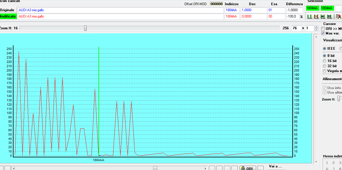

gtinero Inviato 21 Aprile 2017 Inviato 21 Aprile 2017 Allora oltre agli indirizzi gia postati in altra discussione, che sono 18047c 18047e 18048a 18048c 18049e 1804a0 1804a2 allego ultimo indirizzo trovato per lo sblocco limitatore di velocità motorizzazioni gruppo Vag 1.6 Tdi Testato e Funzionante 1804AA è uno switch off unico Bit da ori valore 1 portare a zero ecco la descrizione degli indirizzi 18048A";"Maximum vehicle speed limiter set speed if miles per hour is selected";"1x1" "180488";"Maximum vehicle speed limiter set speed";"1x1" "18047A";"Written individually adjustable top speed limitation on NVMY in case of failure.";"1x1" "18047C";"Maximum value of customer top speed limit";"1x1" "18049C";"Written top speed limitation on NVMY in case of failure.";"1x1" "18049E";"Maximum value of legal top speed limit";"1x1" "1804A0";"Minimum value of legal top speed limit";"1x1" "1804AA";"Switch for top speed limitation activation";"1x1" 2
lsdlsd88 Inviato 21 Aprile 2017 Inviato 21 Aprile 2017 Ok ma quindi con solo lo switch si disattiva e non e' necessario modificare la velocita'?
gtinero Inviato 21 Aprile 2017 Autore Inviato 21 Aprile 2017 Le velocità se sono già impostate a 250 e 300 vanno bene così Altrimenti bisogna cambiarle
lsdlsd88 Inviato 21 Aprile 2017 Inviato 21 Aprile 2017 (modificato) Allora non capisco dove e' impostata la velocita a cui limita da stock. nell altro topic dicevi che si fermava a 200 Modificato 21 Aprile 2017 da lsdlsd88
gtinero Inviato 21 Aprile 2017 Autore Inviato 21 Aprile 2017 Si fermava a 200 perché non avevo modificato lo switch off 1804AA Nonostante avevo impostato già 250 e 300. Non so se sono stato chiaro 2

gtinero Inviato 22 Aprile 2017 Autore Inviato 22 Aprile 2017 2 ore fa, carteam ha scritto: ciao ragazzi, quindi basta portarli tutti a 0 ? la funzione cruise control funzionera' ugualmente? mi e' capitato su di una med 17.5 che andava in conflitto e mi lampeggiava la spia del cruise. grazie Negativo Tutti a zero no. Solo lo switch disattivazione all'indirizzo 1804AA devi mettere a zero. Gli altri (dipende dai veicoli) possono stare a 190/200 e quindi li alzi a piacere. Oppure li puoi trovare già a 250/300 e in questo caso li lasci ori. Il Cruise control funziona normalmente 1
