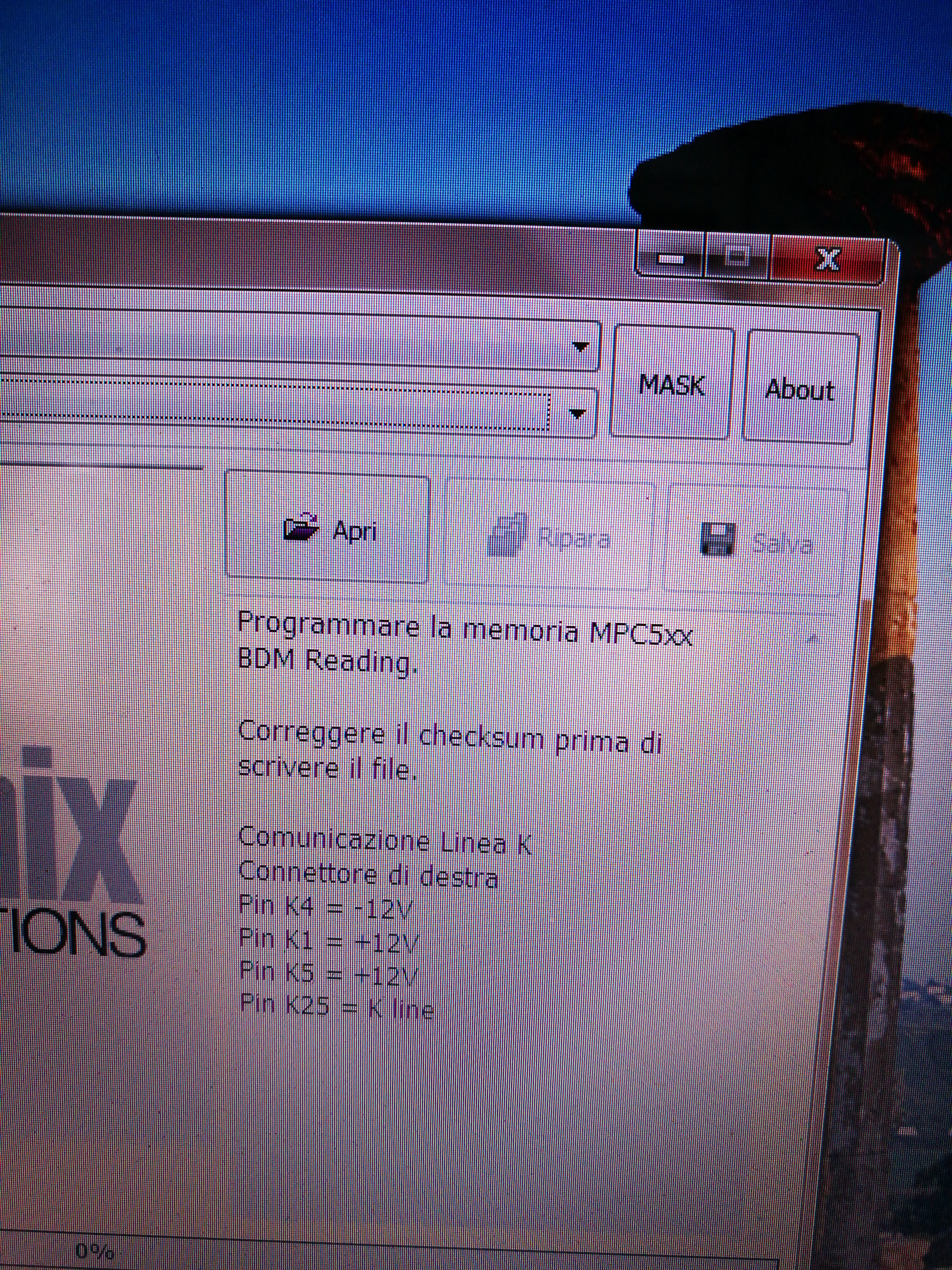

Map Engine Speed GP Inviato 25 Aprile 2017 Autore Inviato 25 Aprile 2017 ok grazie mille dell'info, volevo chiedere se io ho la centralina in mano perchè non è montata sul veicolo e a disposizione ho solo un galletto.... come posso collegarmi perchè il mezzo è del 2007 e non capisco serva solo il filo della linea k oppure anche can l e can h
Map Engine Speed GP Inviato 25 Aprile 2017 Autore Inviato 25 Aprile 2017 ok sono riuscito a leggerla a banco, ho id ecu e file flash, volevo chiedere se qualcuno riesce ad aiutarmi con la scodifica totale, io avrei solo volta come software ma non so se sia affidabile.
