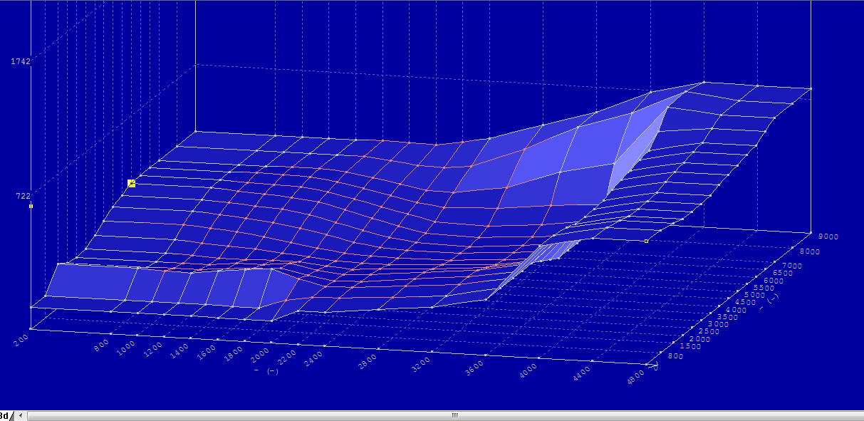

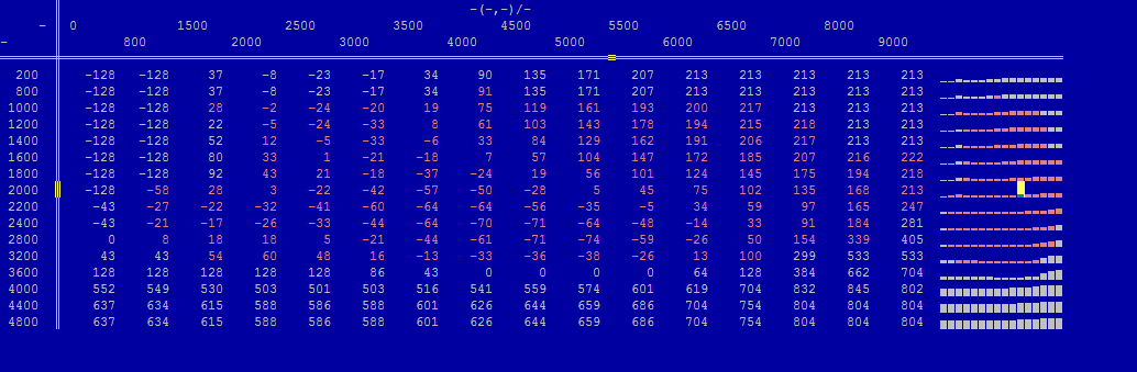

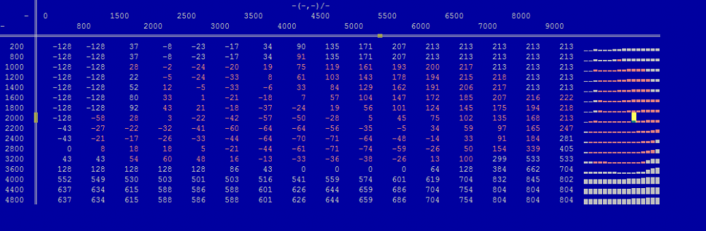

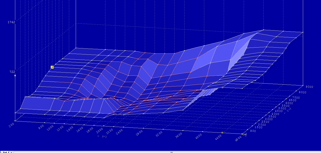

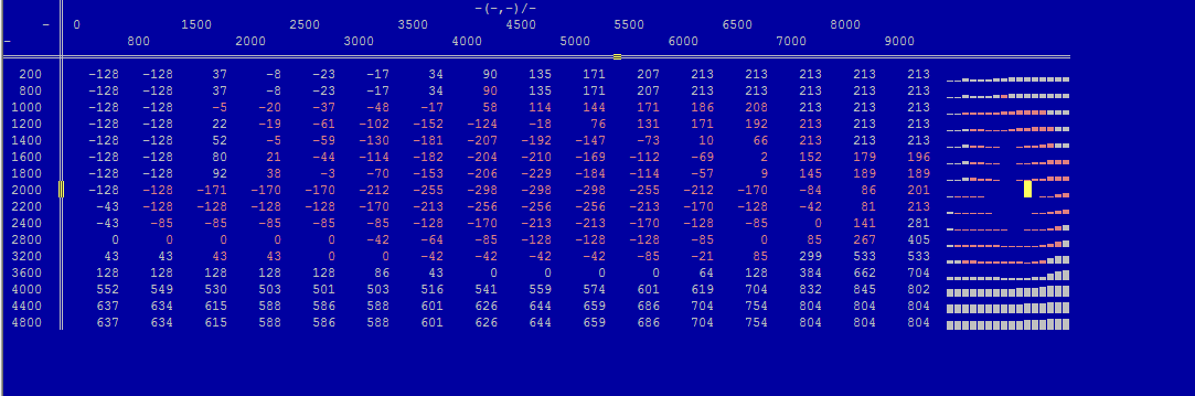

Sasquatch Inviato 30 Aprile 2017 Inviato 30 Aprile 2017 (modificato) ciao a tutti , mi sono sempre chiesto come riempire il buco presente nelle soi programmato x i gas Egr , e volevo chiedere a voi se vi sono linee guida da seguire , so benissimo che andrebbe tutto ricalcolato a manina , ma mi chiedevo se in 3d bastasse seguire l'andamento del motore e colmare il gap vista la mole di dati da ricalcolare , e' una stupidaggine ? ci vogliono per forza banco e sonde ? allego un esperimento sul file della mia maccina assime a ori e mod , una jeep cherokee kj 2800 crd motore vm da 163 cv WinOLS (Chrysler Jeep (test soi) 380812).zip nel file ho fatto due mappe Soi , giusto per divertimento , come vedete o cercato di colmare il gap con un lavoro a vista , non e' la prima volta che mi imbatto in modifiche simili , ma sinceramente non ho mai colto la linea da seguire , gradirei un parere da chi ne sa' , ciao buona domenica Modificato 30 Aprile 2017 da Sasquatch
joker01 Inviato 31 Maggio 2018 Inviato 31 Maggio 2018 Partiamo dal presupposto che io non ne so e non so dire come è meglio incrementare;ma facendo 2 considerazioni nel range di funzionamento della valvola egr i gradi in mappa anticipo vengono diminuiti bruscamente,come si vede dagli screen,creando questo buco.... Questo vuol dire che la mia iniezione uscirà di più da pms In questo modo ho più gas di scarico dopo pms e quindi più egt.... Perché da ori verrebbe programmata così??? Forse perché per il corretto funzionamento della egr(abbassare nox)devo alzare le temperature per bruciarli?? Spero di non aver scritto ca.....e.... Non ho mai fatto caso se su altre auto abbiamo lo stesso buco..... Se chi ne sa vuole spiegare un pò ringrazio......
