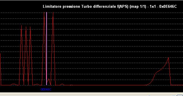

Il problema è : In diagnosi la pressione massima turbo non va oltre i 1.52 bar mentre da manometro leggo 1.65 - 1.7.
La domanda è: Perchè, in diagnosi, non arriva al valore indicato dal manometro?
è chiaro che arrivo a quella pressione perchè è mappata.
Ho allegato solo l'ori perchè credo che il problema sia 'solo' quello di modificare il bit che blocca la lettura in diagnosi a 1.52. Se poi siete curiosi posso postarvi anche la mappa...figuratevi!
Grazie a tutti.
p.s. la ecu è EDC16C8 e il bit, per caso, è qui:  0E646C ? (allego screen)
511_048.ori
io dico che se ECM dice che è un limitatore turbo, ti potresti fidare. buttalo a 2000 e vedi che succede.
