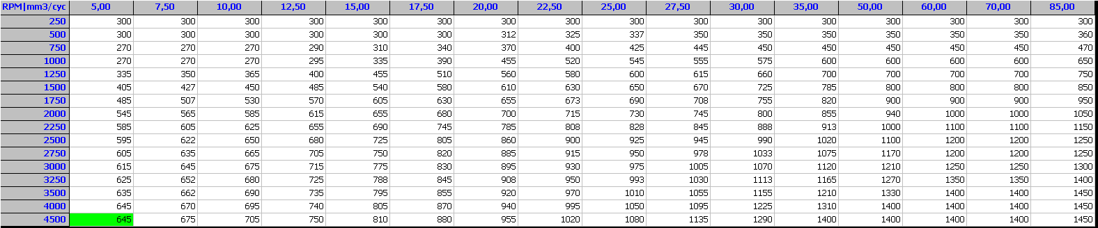

sai una cosa? il tuo titanium ti mette 85 in testa all' ultima colonna e ha sostituito la colonna 40 con quella 50...il mio no :( . Per leggere 85 devo andare in 2d.
Per fare una tabella rail come la tua devo scalare i bp da colonna 40 a colonna 70 in 50 > 85

3 minuti fa, pasquale.fattorusso ha scritto:
questo è ciò che mi mostra il mio titanium dopo la modifica del bp ad 85mm3...... fa vedere sempre 70mm3. Se invece vado in 2d mi fa vedere corretto 85!!! bho!
ECM ti mostra i BP del file ORIGINALE caricato e le modifiche non le vedi in tabellare.. per ovviare a questo, carica il file mod come ori, carica il driver manualmente e vedi tutto come devi.. ogni modifica xo non la aggiorna ovviamente e devi salvare e ricaricare il file mod come ori per visualizzare le tabelle coi nuovi bp.. :)
