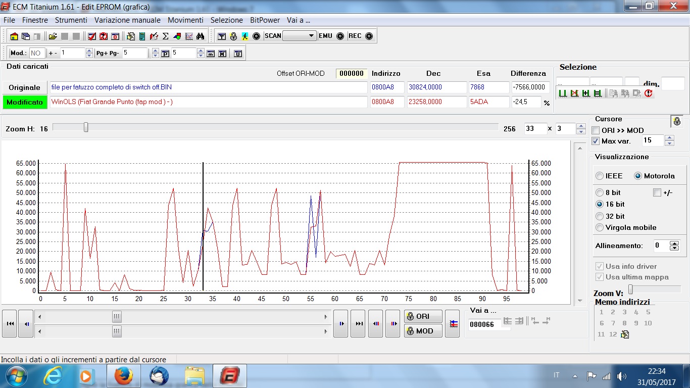

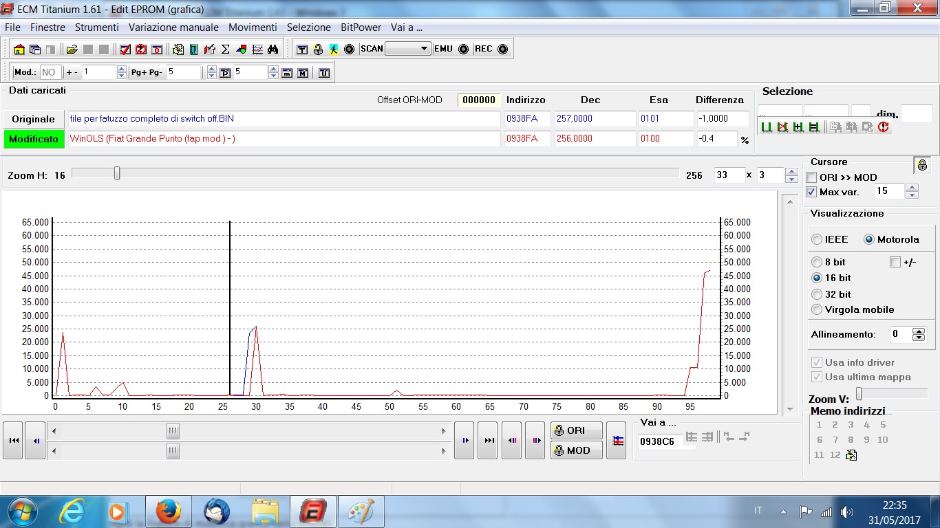

Gianniglf Inviato 31 Maggio 2017 Autore Inviato 31 Maggio 2017 Grazie raffaello! Ho avuto solo ora 10min per guardare il file. Trovo 3 zone modificate ti allego gli screen. Mi spieghi le modifiche che hai fatto? Sono relative al fatto che trovo ancora i parametri del dpf? All'indirizzo 938FA e quello dopo vedo 2 bit 0101
raffaell0 Inviato 2 Giugno 2017 Inviato 2 Giugno 2017 Diciamo che ho paragonato dei file che erano testati di sw hw diversi, e potrebbero corrispondere. Non mi sono basato sulla guida di Filetuning, anche se niente togliendo, un bellissimo topic da tenere sempre sotto occhio. Solo che il problema sul tuo file é che sembra essere un po differente. Ecco perché é un tantino piú difficile trovare una soluzione. Cmq se la provi mi fai sapere 1
