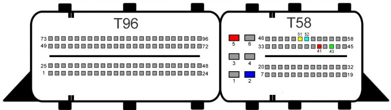

Tky Inviato 7 Giugno 2017 Inviato 7 Giugno 2017 5 minuti fa, Akiminem ha scritto: Come scrivevo prima è impossibile non ci sono le piazzole... impossibile non credo.. falla in pinout
Akiminem Inviato 7 Giugno 2017 Autore Inviato 7 Giugno 2017 Qui di hai il pinout per fare una lettura come se fosse bdm? Non credevo fosse possibile...se ti va di aiutarmi sono tutto orecchie
Tky Inviato 7 Giugno 2017 Inviato 7 Giugno 2017 7 minuti fa, Akiminem ha scritto: Qui di hai il pinout per fare una lettura come se fosse bdm? Non credevo fosse possibile...se ti va di aiutarmi sono tutto orecchie dovrebbe essere questo il collegamento.. aspetta qualcuno che magari l'ha già letta e ti conferma i collegamenti.
Akiminem Inviato 7 Giugno 2017 Autore Inviato 7 Giugno 2017 Beh questo è il pinout per fare una lettura seriale al banco...come se fosse la presa obd dell'auto...ma riesco a fare una lettura totale come il bdm o sempre parziale?
Tky Inviato 7 Giugno 2017 Inviato 7 Giugno 2017 3 minuti fa, Akiminem ha scritto: Beh questo è il pinout per fare una lettura seriale al banco...come se fosse la presa obd dell'auto...ma riesco a fare una lettura totale come il bdm o sempre parziale? bella domanda.. in teoria flash only.. ma non so se tramite presa magari legge anche la e2p.. bisogna attendere qualcuno di expert!

raffaell0 Inviato 8 Giugno 2017 Inviato 8 Giugno 2017 Io seguirei il consiglio di Dil68. Seguire le piste e ti saldi dei cavi. O prendi il multimetro e metti a circuito I/0 e peep ne trovi uno, e peep ne trovi un altro e vai sul sicuro Su questo lavoro ci si casca sempre su difficoltà non programmate.
raffaell0 Inviato 8 Giugno 2017 Inviato 8 Giugno 2017 Dimenticavo, x vedere se le mappe sono ori, basta il collegamento di pinout/simile Obd, cennato sopra da Tky
Akiminem Inviato 8 Giugno 2017 Autore Inviato 8 Giugno 2017 Aggiornamento:scrittura via seriale del file bdm avvenuta con successo e altra piccola nota:tutti file con hw finale 915 non hanno la classica ripetizione delle mappe. Grazie dell'aiuto
