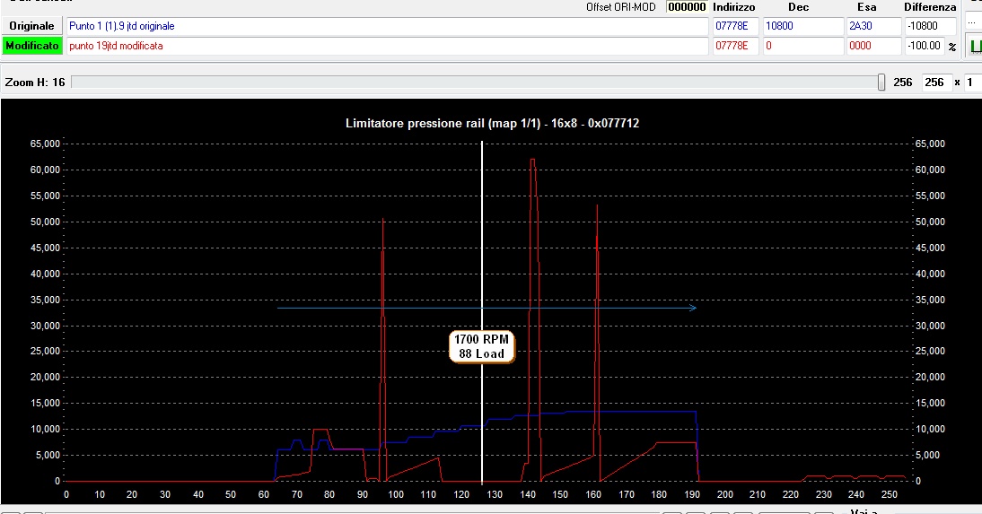

non hai caricato quel file mod vero?  i file sono differenti...
originale 0281 001 955   sw 1037 35 1392
mod        0281 011 496   sw 1037 36 9123
ma i due file non corrispondono, non è possibile che hai fatto la modifica partendo da quell'originale.
hai fatto confusione su quali file uploadare. controlla bene ;)
posta anche ecu ID della tua car
probabilmente hai fatto un po' di pasticci con la mod... sembra ci siano pezzi di un'altra mappa su tutte le mappe modificate!
certo che se provi ad aprire tu stesso i file prima di postarli, magari ti accorgevi ;)

probabilmente il file ori è stato moddato con file incrementi non corretti! altrimenti non si spiega:mellow:
prova a ri-moddare il tuo file ori corretto, letto dalla tua car e poi postalo...

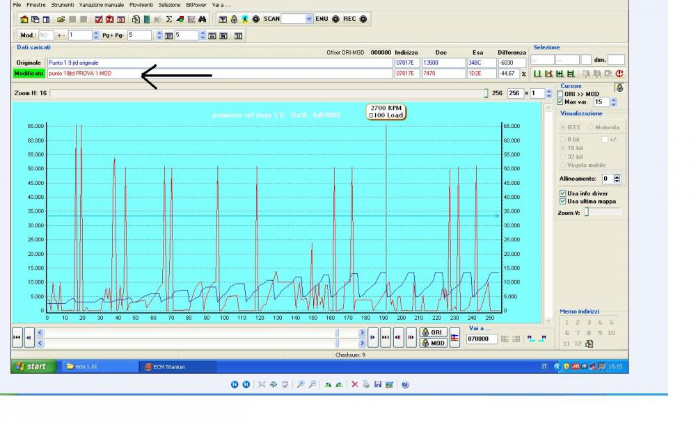

Ciao ho controllato il file che hai modificato ma in mappa scorrendo in 2d ci stanno pezzi di file che non stanno al suo posto scomposti come se avessi caricato un file con hw e sw differente e salvato le modifiche, pertanto un consiglio che ti posso dare è quello di aprire con ecm titanium il file originale e iniziare a fare le mod senza fare altro e man mano postare i file per essere aiutato.

Allora avrai qualche problema al software di ecm pertanto ti consiglio di disinstallarlo e reinstallarlo nuovamente e riprovi.
eccomi ! ho disinstallato e rinstallato ecm titanium.
Ho caricato la mappa originale e ho modificato il limitatore di coppia manualmente inserendo i valori nella tabella.
fatemi sapere se sta memorizzando bene.
Io non capisco come notate questi frammenti.....
punto 19 prova TITANIUM 3

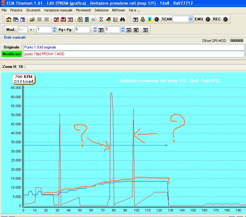

ti ho disegnato in arancione come dovrebbe essere un'eventuale mod, deve ricalcare la forma della curva BLU (ori).
la tua mod ha tutt'altri dati che arrivano da non si sa dove!

No, non e' una questione di valori.
hai visto il mio screenshot?
