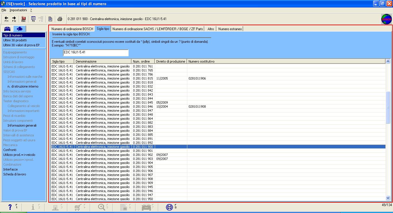

Overbooster Inviato 14 Giugno 2017 Inviato 14 Giugno 2017 cercando su esitronic per Sigla Tipo EDC 16U1-5.41 da una lista di ecu, ora non so se sono compatibili o le riconosce solo x la famiglia uguale.
Overbooster Inviato 14 Giugno 2017 Inviato 14 Giugno 2017 (modificato) @gtinero anche la ecu della demolizione sta in questa lista Modificato 14 Giugno 2017 da Overbooster 2

gtinero Inviato 15 Giugno 2017 Autore Inviato 15 Giugno 2017 Allora ho preso l'altra centralina allo sfascio con sw e hw diversi come sopra. Montata e dopo immo off la macchina è partita senza alcun dtc o spia accesa. Grazie a tutti per il contributo 1
