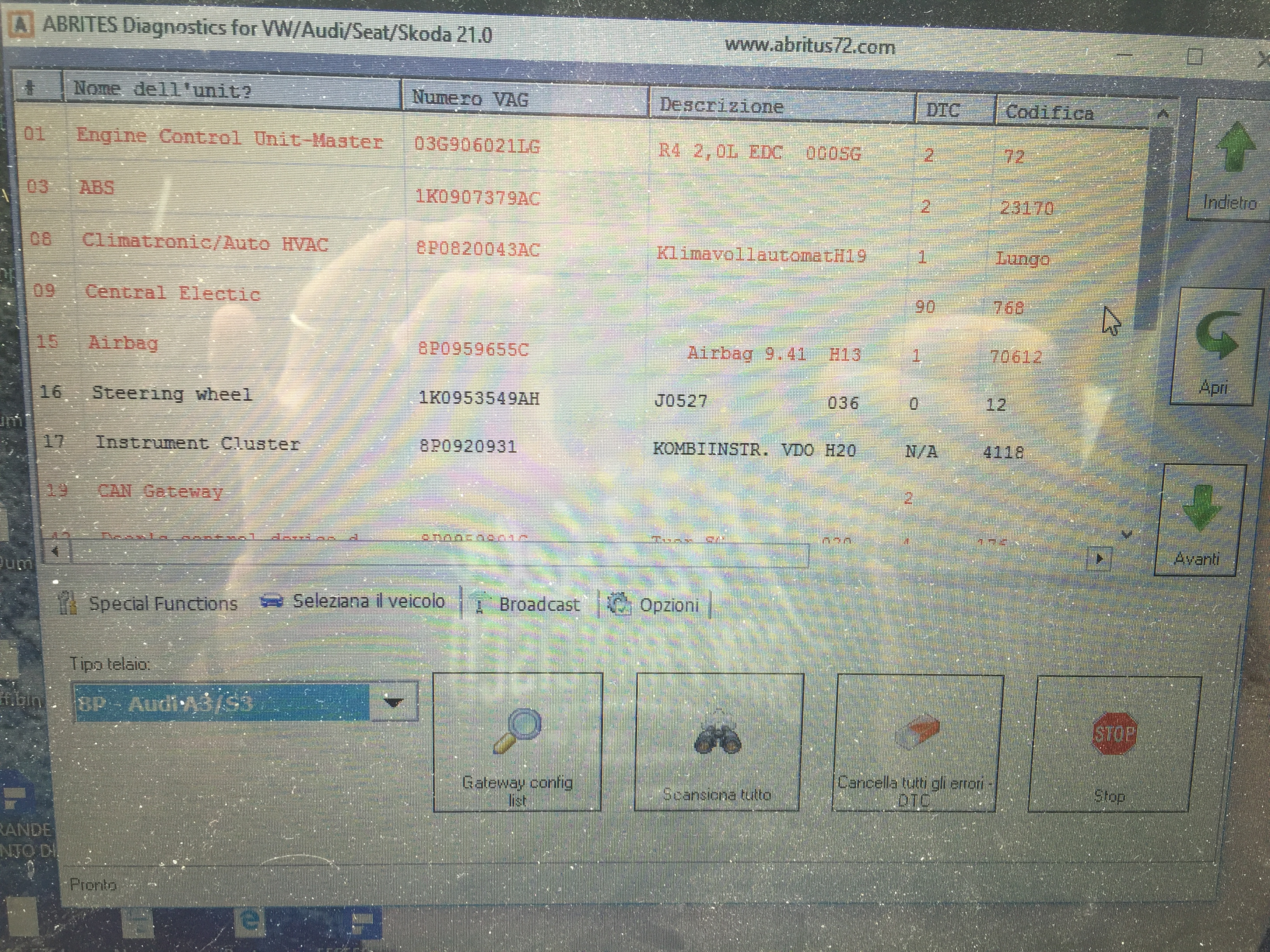

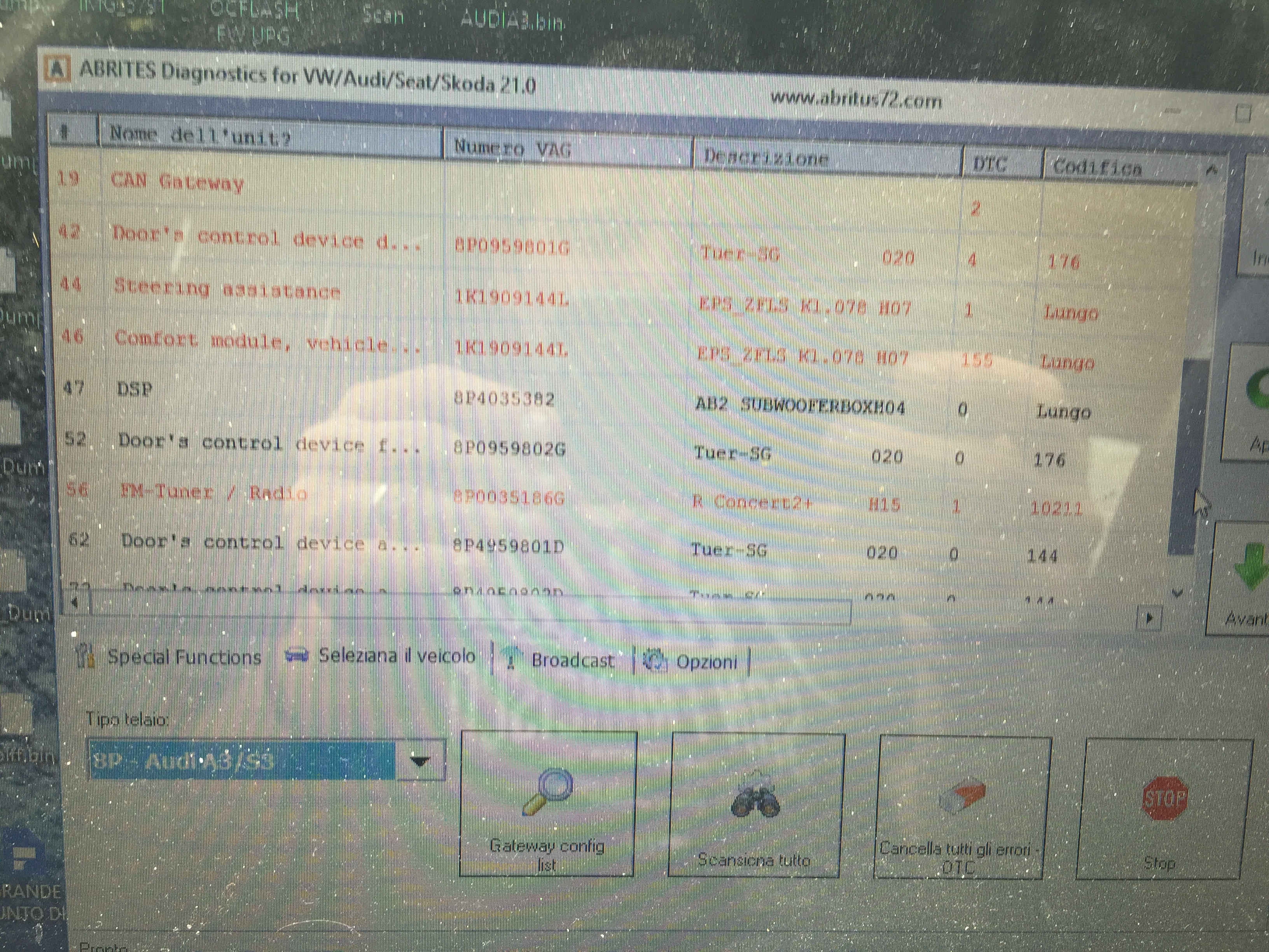

Rich1010 Inviato 14 Giugno 2017 Autore Inviato 14 Giugno 2017 Grazie mille per gli aiuti .. allora o appena riprovato : ora i km li legge è li riesce a modificare in ecu ( abrites ) si connette senza problemi ( prima non si connetteva ) , in diagnosi da molti meno errori di prima .. o messo L immobilizatore in modalità off pultroppo non sono riuscito a provare a metterla in moto perche si è scaricata la batteria Domani acquisto la batteria e faccio un paio di preghiere .. in caso ci fosse da mettere a banco e riprogrammarla non saprei dove andare
Rich1010 Inviato 14 Giugno 2017 Autore Inviato 14 Giugno 2017 Questi sono gli errori che da adesso .. penso perché ci sia la batteria ko ..
