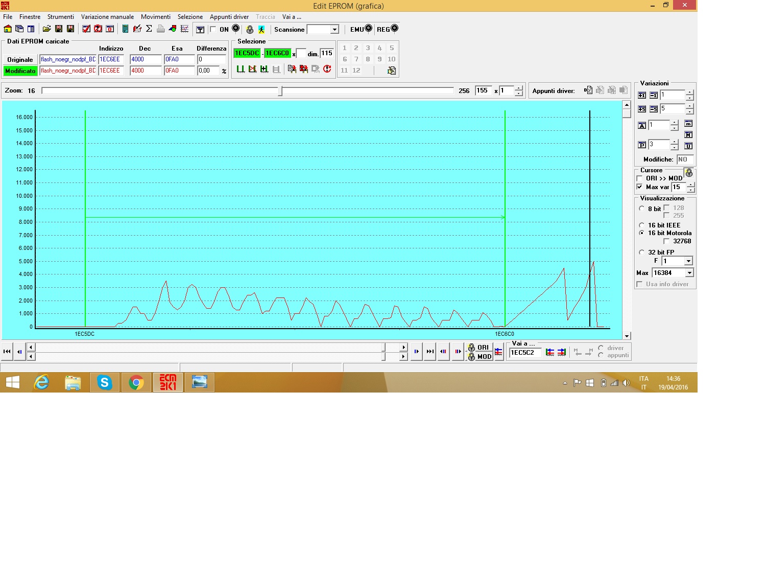

scican25 Inviato 28 Giugno 2017 Inviato 28 Giugno 2017 salve a tutti, ho un problema con questo bmw 320 d tipo ecu edc17cp02 .. in diagnosi errore ipersostentatore plausibilità 4E09 --> dovrebbe essere le swirl qualcuno è mai riuscito ad escluderle ? allego il file oriEDC17CP02_08506374_1037399763.MPC
Tky Inviato 28 Giugno 2017 Inviato 28 Giugno 2017 Prova a vedere su 1ec5dc se hai questa mappa e portala a zero.. Sto dal cell e ti riporto info by google.
scican25 Inviato 29 Giugno 2017 Autore Inviato 29 Giugno 2017 ma la mod fa fatta tipo edc17 gruppo wag ? o parta a zero tipo edc16 ? o dubbi su questi indirizzi 053eAA 065868 070bd2 07756c ma sono molto propenso per il 078f46 ... tky .. genlig , voi che dite

scican25 Inviato 29 Giugno 2017 Autore Inviato 29 Giugno 2017 5 minuti fa, genlig ha scritto: si penso di si pensi che il file postato sia corretto ? ho passato un pò di tempo questa notte ..
genlig Inviato 29 Giugno 2017 Inviato 29 Giugno 2017 11 minuti fa, scican25 ha scritto: pensi che il file postato sia corretto ? ho passato un pò di tempo questa notte .. si penso di si è una mappa in percentuale valore di controllo di base per la correzione della temperatura del motore e valore di base per il controllo del livello di turbolenza
scican25 Inviato 29 Giugno 2017 Autore Inviato 29 Giugno 2017 6 ore fa, genlig ha scritto: si penso di si è una mappa in percentuale valore di controllo di base per la correzione della temperatura del motore e valore di base per il controllo del livello di turbolenza stasera do un'altro sguardo usando il damos
GF PowerPerformance Inviato 22 Giugno 2018 Inviato 22 Giugno 2018 se hai la parte elettrica guasta, non ti servirà a nulla fare la soluzione swirl off. Dato che non causa recovery, per esperienza ti consiglio di procedere meccanicamente alla chiusura delle swirl e, in seguito, da ecu ti basterà azzerare il singolo dtc (se non hai problemi sulla parte elettronica dell'attuatore swirl, ti basta eseguire la sola parte meccanica) 1
