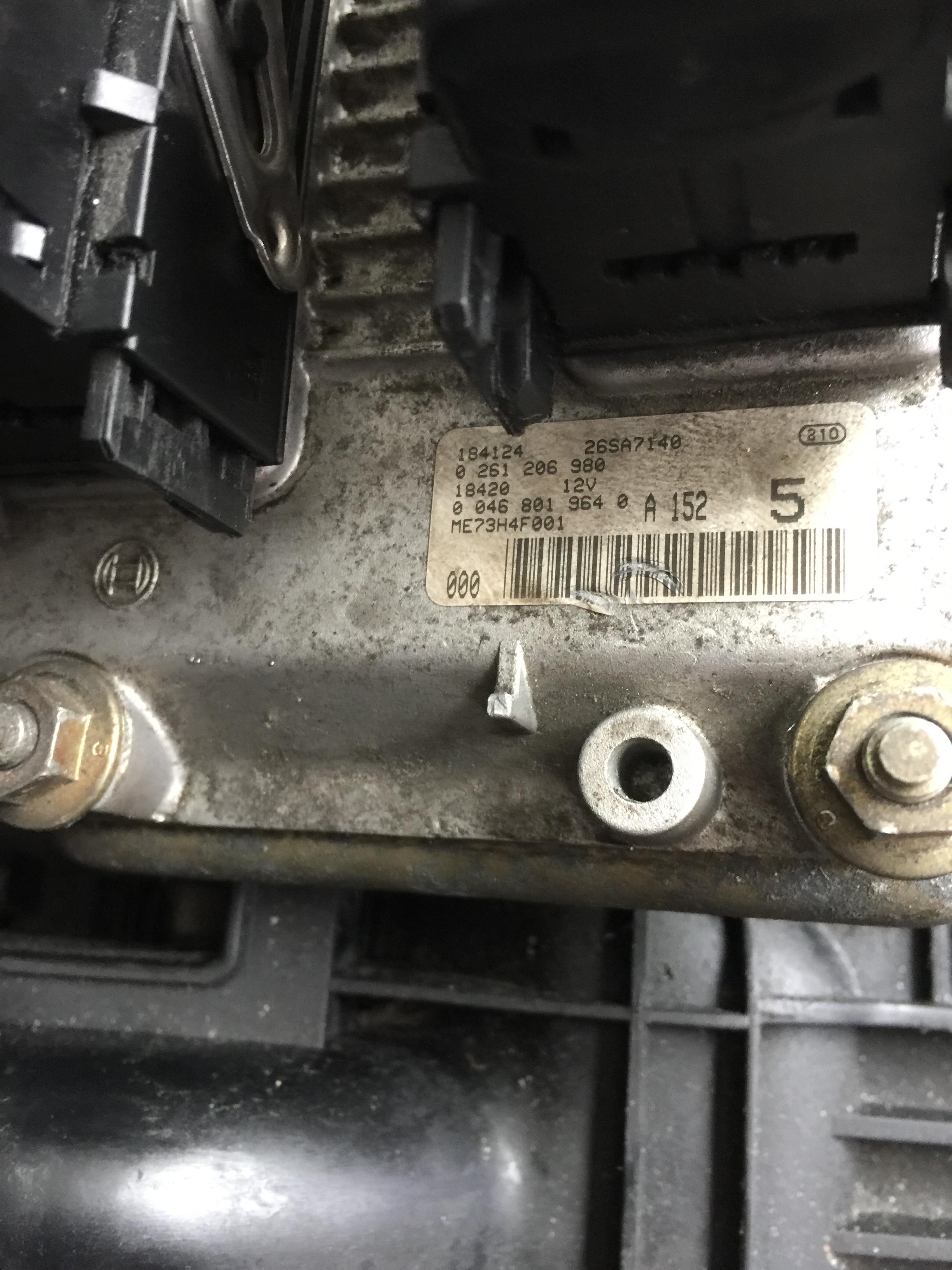

andreadreamhf Inviato 4 Luglio 2017 Inviato 4 Luglio 2017 Salve a tutti ! Spero che ci sia qualcuno che mi puo dare una mano !! Ho un problema con una Fiat punto anno 2000 1.2 16v , in pratica la macchina si accendeva regolare , solo dopo aver tolto i spinotti dalla ecu motore , per fare una controllata di ossidazione , riattaccati i seguenti la macchina non ha voluto piu sapere di partire , e possibile che sia successo qualcosa alla centralina? Premetto che ho cambiato tutto sensore di giri , la bobina e stata cambiata da poco con cavi e candele , batteria nuova ,controllato tutte le masse . Grazie in anticipo

andreadreamhf Inviato 4 Luglio 2017 Autore Inviato 4 Luglio 2017 52 minuti fa, PaoloT ha scritto: Che tipo di impianto centralina monta? , devi inserire anche i dati ecu (tralaltro a regolamento ), no l hai mica staccati con quadro acceso?.

andreadreamhf Inviato 5 Luglio 2017 Autore Inviato 5 Luglio 2017 Come intendi leggerla ? Per diagnosi o per riprogrammare
andreadreamhf Inviato 5 Luglio 2017 Autore Inviato 5 Luglio 2017 Ma se si carica ori originale c'e possibilita che si mette apposto?

andreadreamhf Inviato 6 Luglio 2017 Autore Inviato 6 Luglio 2017 Il 5/7/2017 at 09:31 , PaoloT ha scritto: Molto probabilmente è partita la e2p quindi ti ci andrà una decodifica comunque bisogna vedere i dump. Seno devi trovare i pompieri e controllare le alimentazioni hai sensori. Ho provato a leggere con mpps ma riconosce solo la centralina e nel leggerela mi da errore al boot !! Cio vuol dire che sara partita del tutto adesso ne compro una scodificata e vedo se risolvo ...
andreadreamhf Inviato 6 Luglio 2017 Autore Inviato 6 Luglio 2017 Quindi dici che se la riscrivo con un file scodificato dovrebbe rimettersi a posto ? , purtroppo quello originale non ce l ho.
