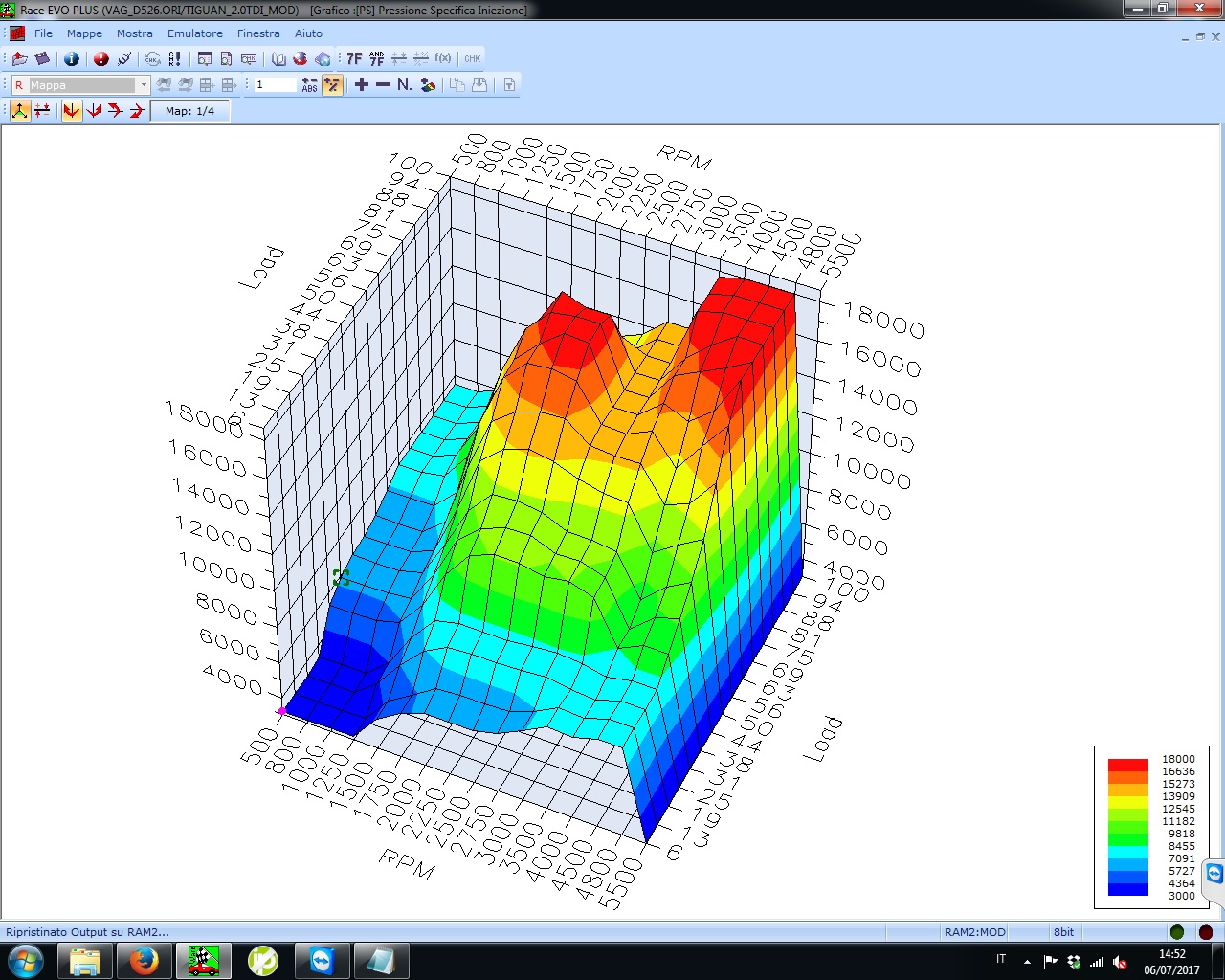

sido86 Inviato 6 Luglio 2017 Inviato 6 Luglio 2017 Buona sera a tutti!!!!! sto facendo questo tiguan che ha fatto aggiornamento software per il famoso dieselgate e dopo essere stato aggiornato non va piu come dovrebbe... quindi ha deciso di mappare... 2.0L 16V TDI 103kW/138HP EDC17C46 Versione dell'Hardware: 03L907309R Software di aggiornamento: 03L906018FA 9979 in allegato file ORI e MOD avevo solo dei dubbi non mi piace molto l'andamento della pressione rail, fa un picco intorno ai 2000g/m e poi bucooooooo vedi immagine modifica fatta apposta per rientrare nella normativa!?! come vi sembra fatto il mod per il resto? TIGUAN_20TDI_140.MOD VAG_D526.ORI

sido86 Inviato 7 Luglio 2017 Autore Inviato 7 Luglio 2017 ciao genling, guada il cliente mi ha solo chiesto di sistemare la mappa perche dopo aggiornamento dieselgate la macchina non era piu come prima, non mi ha richiesto particolari incrementi o incrementi esagerati... per quanto riguarda la pressione del rail cosa dici? quel picco che c'è nel punto di coppia e dopo scende nuovamente per poi arrivare a 18000 nuovamente al massimo del carico e giri... comunque dove dovrei intervenire ancora per fare uno cosa fatta bene...
genlig Inviato 7 Luglio 2017 Inviato 7 Luglio 2017 52 minuti fa, sido86 ha scritto: per quanto riguarda la pressione del rail cosa dici? quel picco che c'è nel punto di coppia e dopo scende nuovamente per poi arrivare a 18000 nuovamente al massimo del carico e giri.. il problema del rail penso che è stata alzata la prex nelle curve antecedenti per far in modo di bruciare al meglio il combustibile abbattendo le emissioni inquinanti,ma dal rail non aumenti le prestazioni,quindi tornando alla mod inutile fare la prex.poi hai la durata calcolata gia per 90mm3 potevi chiedere qualcosa alle soi che arrivano a 60mg,il pedale non coincide con la coppia mappa conversione gia è calcolata per 400nm che hai richiesto
lsdlsd88 Inviato 7 Luglio 2017 Inviato 7 Luglio 2017 io quel rail lo riporterei a forma normale, sicuramente è fatto per ragione di NOx, ma probabilmente ti crea anche un'irregolarità nelle EOI e quindi nello spool del turbo...

Sasquatch Inviato 7 Luglio 2017 Inviato 7 Luglio 2017 cmq credo che l'innalzare la pressione cosi rubi cavalleria , il buco facilmente e' dato da quello , si potrebbe provare a rimodellare la pressione sfrutando gia' l'incremento esistente e chiudere il buco , ma dando anche piu gasolio con i tempi per riempire ed allungare le EOI per un miglior spool
lsdlsd88 Inviato 7 Luglio 2017 Inviato 7 Luglio 2017 ciao ti posto una vecchia versione, stessa auto stesso HW. si allinea bene quindi puoi caricarli uno come ori e uno come mod per confrontarli... ovviamente non puoi scriverlo direttamente sull'auto! se vuoi puoi provare a copiarti da qui le mappe rail e vgt, e ci fai sapere come risponde. tutte le altre mappe sono molto simili se non identiche VW Tiguan - 2.0 TDI CR - 509913.zip
