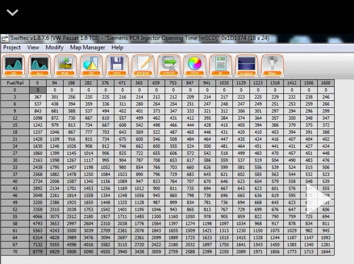

gtinero Inviato 16 Luglio 2017 Inviato 16 Luglio 2017 37 minuti fa, Davij ha scritto: Grazie per le risposte. in realtá a carico 0 non ho effettuato incrementi e comunque sono progressivi, non al 25% fisso, probabilmente come dite voi, su ecm gli assi non corrispondono a giri/carico motore come descritto. cosa suggerireste come tool alternativo ad ecm? Sicuramente non corrispondono Guarda questa foto è giusta Asse X = fuel Asse Y = press rail Asse Z = tempi in milisecondi Fatti un log e vedi quanto inietti. Come dice bene Sasquatch ci sono tempi per 70 mg di gasolio. Da ori stai sui 50 mg. 2

gtinero Inviato 16 Luglio 2017 Inviato 16 Luglio 2017 54 minuti fa, Sasquatch ha scritto: Azzo mi sforni swiftech Mica cotica slurp ,cmq x Davij con winols riesci a vedere gli assi come realmente sono
lsdlsd88 Inviato 16 Luglio 2017 Inviato 16 Luglio 2017 Beh ma son cappellati anche li gli assi. Non può aumentare del 30% il tempo da 67 a 70...
