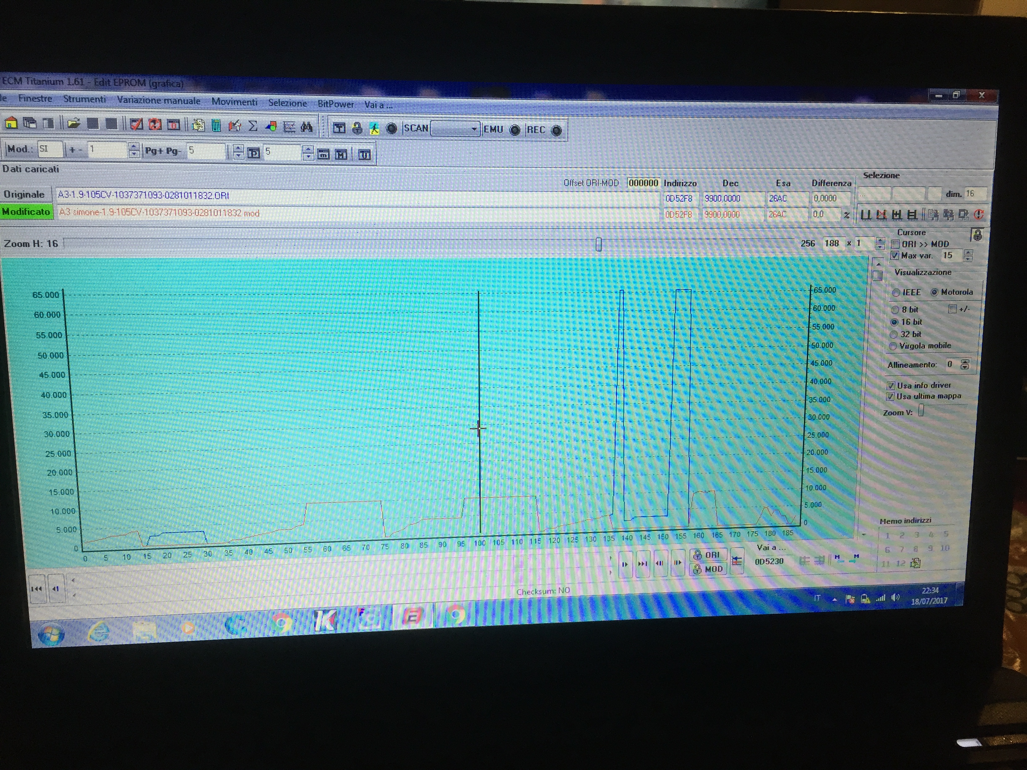

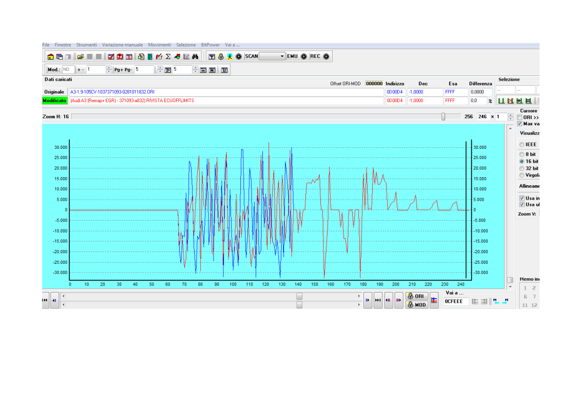

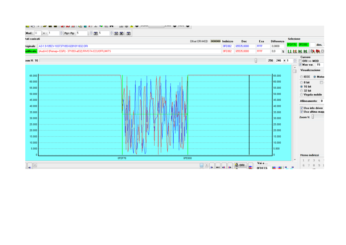

mone Inviato 30 Luglio 2017 Autore Inviato 30 Luglio 2017 Riprendo la discussione . ho trovato il problema del buco ai bassi , era la vgt che non tirava perfettamente causa la valvola overboost difettosa . Adesso l auto va bene ma nel controllare la mappa mod che mi ha fatto il mio amico ho notato qlcs che non quadra !! (oltre la mappa fatta da cani )!! allego foto . Secondo me mi ha rifilato un copia e incolla di un altra auto forse con sw diverso , ma chiedo ai più esperti . Nel caso è come ho detto io si potrebbe sistemare solo quella mappa riportandola ori con ecm ? in che modo ?? grazie
gtinero Inviato 30 Luglio 2017 Inviato 30 Luglio 2017 Penso che sia un problema di visualizzazione. Prova a cambiare 8bit iee/motorola ecc.
mone Inviato 30 Luglio 2017 Autore Inviato 30 Luglio 2017 già provato in tutte le visualizzazione cambia poco , sempre sfalsate
mone Inviato 30 Luglio 2017 Autore Inviato 30 Luglio 2017 trovata un altra , ho risolto selezionando e con incolla ori è turnato tutto ok . cmq vorrei sapere cosa sono quelle mappe e perchè sono state modificate . qualcuno mi illumini
gtinero Inviato 30 Luglio 2017 Inviato 30 Luglio 2017 Quest'ultima sta a fine mappa è sicuro correzione cks che ti ha fatto Ecm in salvataggio dati. Sto con il cellulare non posso vedere il resto per ora 3
Tky Inviato 30 Luglio 2017 Inviato 30 Luglio 2017 Confermo quanto detto da @gtinero. É cks sia a monte che a valle.. Sono errori di correzione cks di winols o tool simili. 3
