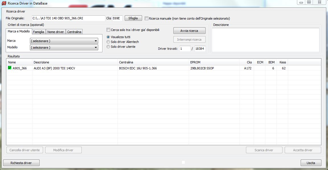

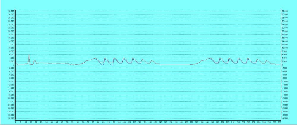

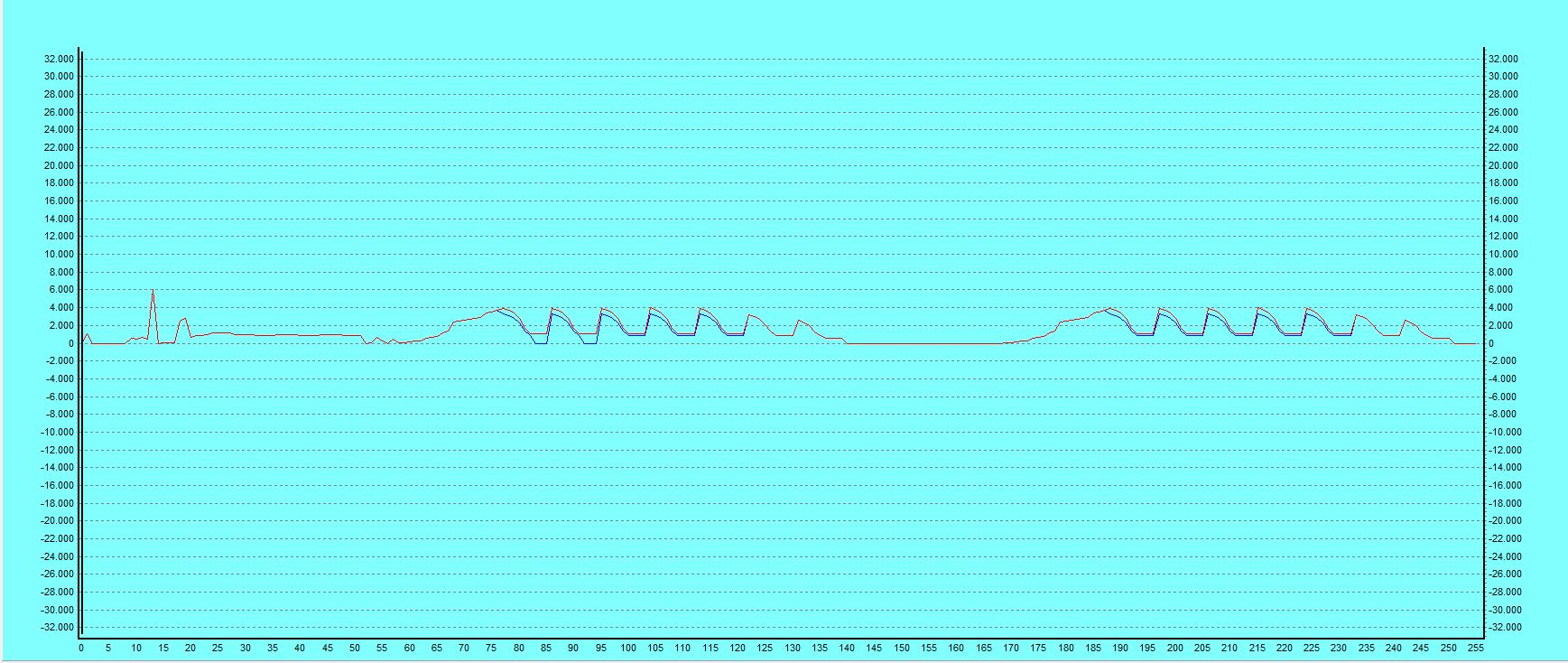

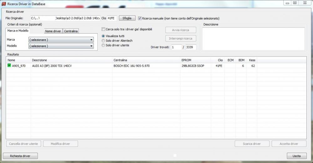

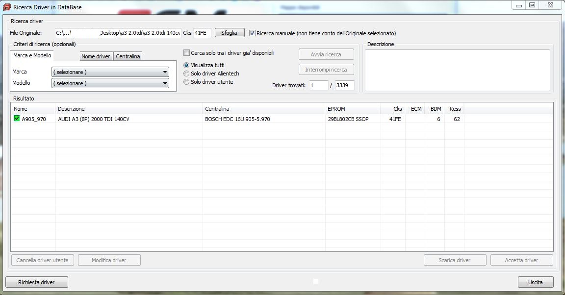

nicodemob Inviato 18 Luglio 2017 Inviato 18 Luglio 2017 audi a3 del 2005 2.0 tdi 140 cv motore BKD centralina 905_366 ciao, chiedo un aiuto agli esperti, in questi due screen, la denominata "mia" è la mappa che ho sotto, originale, l'altra denominata aggiornamento è la mappa che vorrei uppare al posto della "mia". secondo voi e compatibile? è un aggiornamento superiore alla mia? Grazie a tutti.
Sasquatch Inviato 18 Luglio 2017 Inviato 18 Luglio 2017 (modificato) io vedo un numero hw diverso che problema vorresti risolvere con l'upgrade ? Modificato 18 Luglio 2017 da Sasquatch
Overbooster Inviato 18 Luglio 2017 Inviato 18 Luglio 2017 Più che aggiornamento è proprio un altra versione software. Oltretutto stessa potenza e inoltre non puoi scrivere un altro file al posto del tuo via seriale. Dovresti leggere in bdm e copiare tutto ma a pro di cosa???
Tky Inviato 18 Luglio 2017 Inviato 18 Luglio 2017 Il 18/07/2017 at 13:52, nicodemob ha scritto: audi a3 del 2005 2.0 tdi 140 cv motore BKD centralina 905_366 ciao, chiedo un aiuto agli esperti, in questi due screen, la denominata "mia" è la mappa che ho sotto, originale, l'altra denominata aggiornamento è la mappa che vorrei uppare al posto della "mia". secondo voi e compatibile? è un aggiornamento superiore alla mia? Grazie a tutti. Expand Se la scrivi rimani a piedi Dovrai farla a banco se ti dice bene o cambi centralina se ti dice male. Fare una mod dalla tua ori no eh? 1
