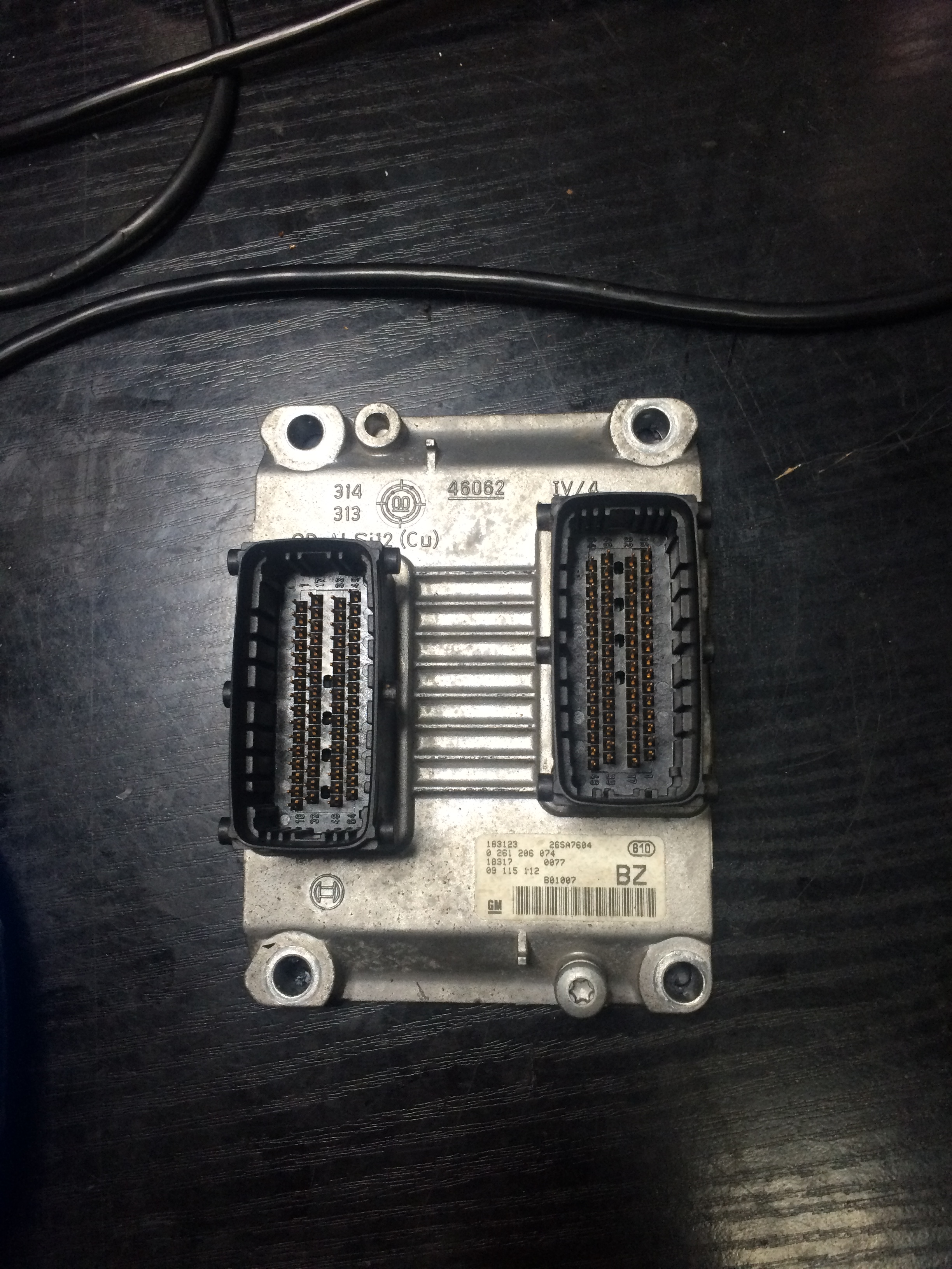

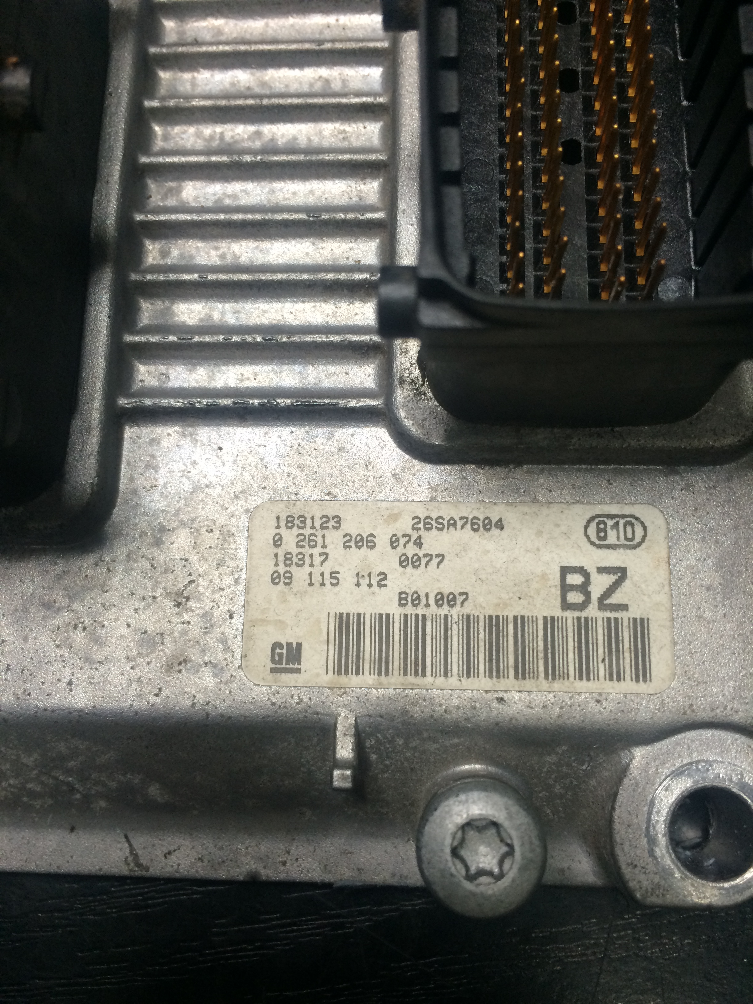

buongiorno a tutti sto cercando la maniera per mettere in boot questa ecu e' una motronic me1.5.5 opel corsa dovrei clonarla ho gia' il file ori da 512kb ho provato a  scriverla in da obd ma niente non va l'immobilizzatore negli schemi fg tech non ho trovato questa ecu c'e' la me7.6.1 e la me7.6.2
grazie mille in anticipo

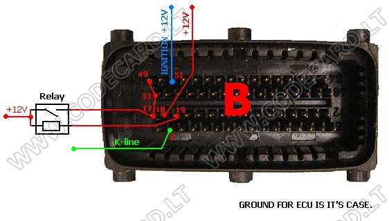

se colleghi il carprog alla centralina bruciata non legge neanche il code?
5 minuti fa, tanoperformance ha scritto:
Non li trovo dove cerco
apri carprog 9.31,selezioni ecu,opel kline,selezioni il tipo di ecu che ti serve,nella schermata dove ti chiede "read all,change vin,ecc ecc" in basso a sinistra ce la voce "manual",apri e trovi tutti gli schemi!
mi correggo,in basso a sinistra le istruzioni pinout sono sotto "info"!
22 minuti fa, tanoperformance ha scritto:
quale cavo devo utilizzare per leggerla a banco ?
non ricordo,ora non ce lo sotto mano,ma nelle info te lo dice!
