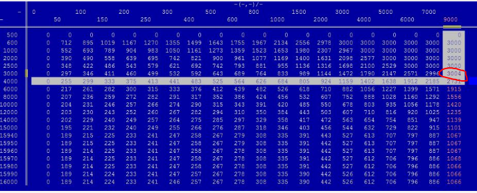

itama Inviato 11 Settembre 2017 Autore Inviato 11 Settembre 2017 Ciao a tutti i maestri di questo gruppo sono ritornato a tormentarvi . @Tky @Overbooster @Errecinque (spero di aver inserito tutti ) Facendo un riassunto ho toccato tutte le mappe suggerite da voi per ottenere una iq di 90 mm3. la geometria variabile per il valore di prex assoluta 2485 ancora non e' stata toccata la pressione iq max come potete vedere e' impostata di 1470 bar. Come potrete vedere a 4250 e 4500 giri ottengo anticipi di 26 e 28 gradi su una durata totale di 28 e 30 troppo anticipo rispetto ai limiti di 24max letto nelle vostre discussioni sul forum .Volendo , potrei dare piu' posticipo per rientrare il piu' possibile dentro quei range ma ottengo valori piu' bassi rispetto ai valori dei bp predente a 60 iq. sarebbe un problema?quale e' la soluzione? potete controllare la mia mappa se' e' tutto corretto e cosa dovrei correggere? Grazie a tutti e vi ringrazio in anticipo PUNTO CAPO 2
Tky Inviato 11 Settembre 2017 Inviato 11 Settembre 2017 1 ora fa, itama ha scritto: Ciao a tutti i maestri di questo gruppo sono ritornato a tormentarvi . @Tky @Overbooster @Errecinque (spero di aver inserito tutti ) Facendo un riassunto ho toccato tutte le mappe suggerite da voi per ottenere una iq di 90 mm3. la geometria variabile per il valore di prex assoluta 2485 ancora non e' stata toccata la pressione iq max come potete vedere e' impostata di 1470 bar. Come potrete vedere a 4250 e 4500 giri ottengo anticipi di 26 e 28 gradi su una durata totale di 28 e 30 troppo anticipo rispetto ai limiti di 24max letto nelle vostre discussioni sul forum .Volendo , potrei dare piu' posticipo per rientrare il piu' possibile dentro quei range ma ottengo valori piu' bassi rispetto ai valori dei bp predente a 60 iq. sarebbe un problema?quale e' la soluzione? potete controllare la mia mappa se' e' tutto corretto e cosa dovrei correggere? Grazie a tutti e vi ringrazio in anticipo PUNTO CAPO 2 tempi a 400bar su 90mm3 hai messo un 4 di troppo.. turbo puoi anche incrementare in basso dove è ori fino alla prx desiderata ma adegua i limitatori che sono ori anticipo porta ori dai 1500.. rischi... p.rail ok ma limitatori sbagliati. poi mancano molte mappe.. finisci il lavoro
itama Inviato 12 Settembre 2017 Autore Inviato 12 Settembre 2017 @Tky tempi a 400bar su 90mm3 hai messo un 4 di troppo.. non capisco, cosa intendi? turbo puoi anche incrementare in basso dove è ori fino alla prx desiderata ma adegua i limitatori che sono ori dimmi se intendevi come ho fatto anticipo porta ori dai 1500.. rischi... dimmi se intendevi come ho fatto p.rail ok ma limitatori sbagliati. dimmi se intendevi come ho fatto attendo tue notizie PUNTO CAPO 3
Errecinque Inviato 12 Settembre 2017 Inviato 12 Settembre 2017 @itama gli anticipi su questa macchina che come la mia sono già 28 gradi ori per 4500rpm e 70 mm3 quindi sì dai tuoi calcoli hai 30 gradi di durata lasciali così come sono
Tky Inviato 13 Settembre 2017 Inviato 13 Settembre 2017 @itama intendevo questo.. il valore oltre il 3000 non è consono..
itama Inviato 13 Settembre 2017 Autore Inviato 13 Settembre 2017 51 minuti fa, Tky ha scritto: @itama intendevo questo.. il valore oltre il 3000 non è consono.. ok corretto, tutto il resto delle osservazioni che hai fatto le hai viste? se si come di deve procedere per la geometria variabile ? con quale criterio?
Tky Inviato 13 Settembre 2017 Inviato 13 Settembre 2017 In questo momento, itama ha scritto: ok corretto, tutto il resto delle osservazioni che hai fatto le hai viste? se si come di deve procedere per la geometria variabile ? con quale criterio? La vgt ti consiglio di lasciarla originale fino a prove con log, lambda portala a 1 dai 1500 a fine scala in modo di mantenere uno stechio pari a 1/14,7 e lo sistemi man mano col log. Poi guarda che hai combinato sui limitatori di coppia.. non fare le cose con fretta che ti perdi in un bicchiere d'acqua.. con quei limitatori andrai come una 500 del 1974... Vedi questa mod che ti ho ritoccato e vedi se ti ci trovi.. non ho toccato molto, ci sarebbe molto ma moooooolto da fare ancora ma man mano lo farai PUNTO tkystyle.mod
itama Inviato 13 Settembre 2017 Autore Inviato 13 Settembre 2017 2 ore fa, Tky ha scritto: La vgt ti consiglio di lasciarla originale fino a prove con log, lambda portala a 1 dai 1500 a fine scala in modo di mantenere uno stechio pari a 1/14,7 e lo sistemi man mano col log. Poi guarda che hai combinato sui limitatori di coppia.. non fare le cose con fretta che ti perdi in un bicchiere d'acqua.. con quei limitatori andrai come una 500 del 1974... Vedi questa mod che ti ho ritoccato e vedi se ti ci trovi.. non ho toccato molto, ci sarebbe molto ma moooooolto da fare ancora ma man mano lo farai PUNTO tkystyle.mod ok adesso ho capito che i limitatori devono stare sempre leggermente con valore più alto e mai coincidenti ai valori di impiego. io usavo uno stechio 14.7 tu 14.5 poco importa a questo punto presumo che devo aggiornare l'ultimo bp nella mappa limitatore fumosita' per iq 90 dato che 76,5*14,7*1=1124,55 mg metto a 1126 mg e aggiorno l'ultimo bp turbo a 2355 dato che 1124,55/477,5 da 2,355 bar ( chiaramente non tenendo conto di densita' aria e coefficente volumetrico). confermi? Adesso dimmi una cosa questa mappa e' il coefficiente volumetrico in funzione di ngiri/gasolio impiegato? sta all'indirizzo F9538
Tky Inviato 13 Settembre 2017 Inviato 13 Settembre 2017 (modificato) a calcoli ci sei ma rispetto a quanto detto sei fuori strada.. non fare calcoli prima di vedere effettivamente come si comporta l'auto.. io lascerei la lambda a 1 come detto e vedi dai tagli cosa sistemare tramite log.. (almeno calcoli in base alla reale IQ che vedi ed eventuali cali li sistemi) per questa mappa nella img non credo ti limiti.. usa il damos per definirle e di sicuro hai una da modificare a f9a80 ma non fare esagerazioni.. parti da una mod semplice e fai un log per vedere i risultati.. Modificato 13 Settembre 2017 da Tky
itama Inviato 13 Settembre 2017 Autore Inviato 13 Settembre 2017 (modificato) ok stasera o domani carico la tua mappa corretta (mi sta venendo già l'ansia e' la mia prima volta CONTENUTO RIMOSSO ) quando mi dici a calcolo ci sei ma a quanto detto sei fuori strada non ti capisco poi quando mi dici che sentiro' dei tagli o mio dio non so cosa siano !!! vabbe prendiamola come viene l' f9a80 e' una la sto guardando sicuramente un asse sono i numeri di giri gli altri sembrano anche loro numeri giri quel 6144 asse Z non so cosa sia! Modificato 13 Settembre 2017 da Tky ocio....
