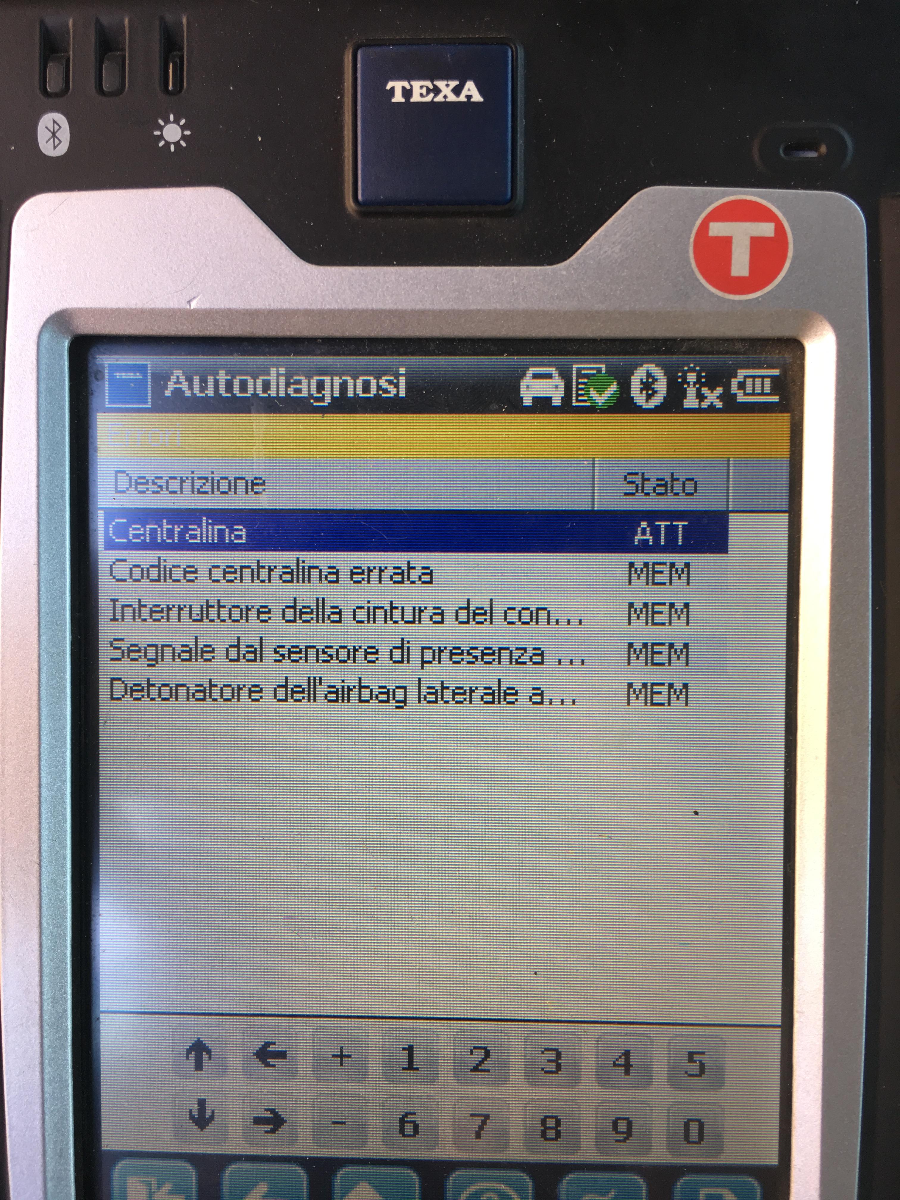

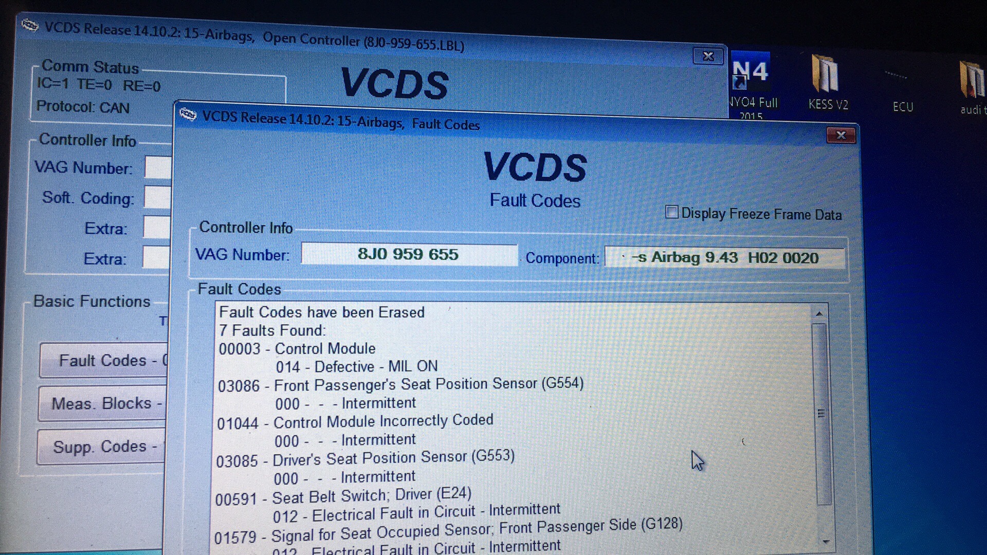

faccio una diagnosi e mi ritrovo circa 6 errori legati ai sedili, sensori cinture e poi guasto centralina o non codificata.
rieffettuo la diagnosi con un texa e trovo gli Stessi errori senza riuscire a resettare in quanto L errore guasto centralina me lo da presente.
ho verificato tutti i fusibili, cablaggio sotto i sedili, cablaggio centralina airbag ed è tutto ok.
possibile un guasto alla centralina così di punto in bianco? È mai capitato a nessuno?
Consiglio? La smonto leggo eprom e riprogrammo o cambio centralina prendendone una usata e riprogrammandola?
