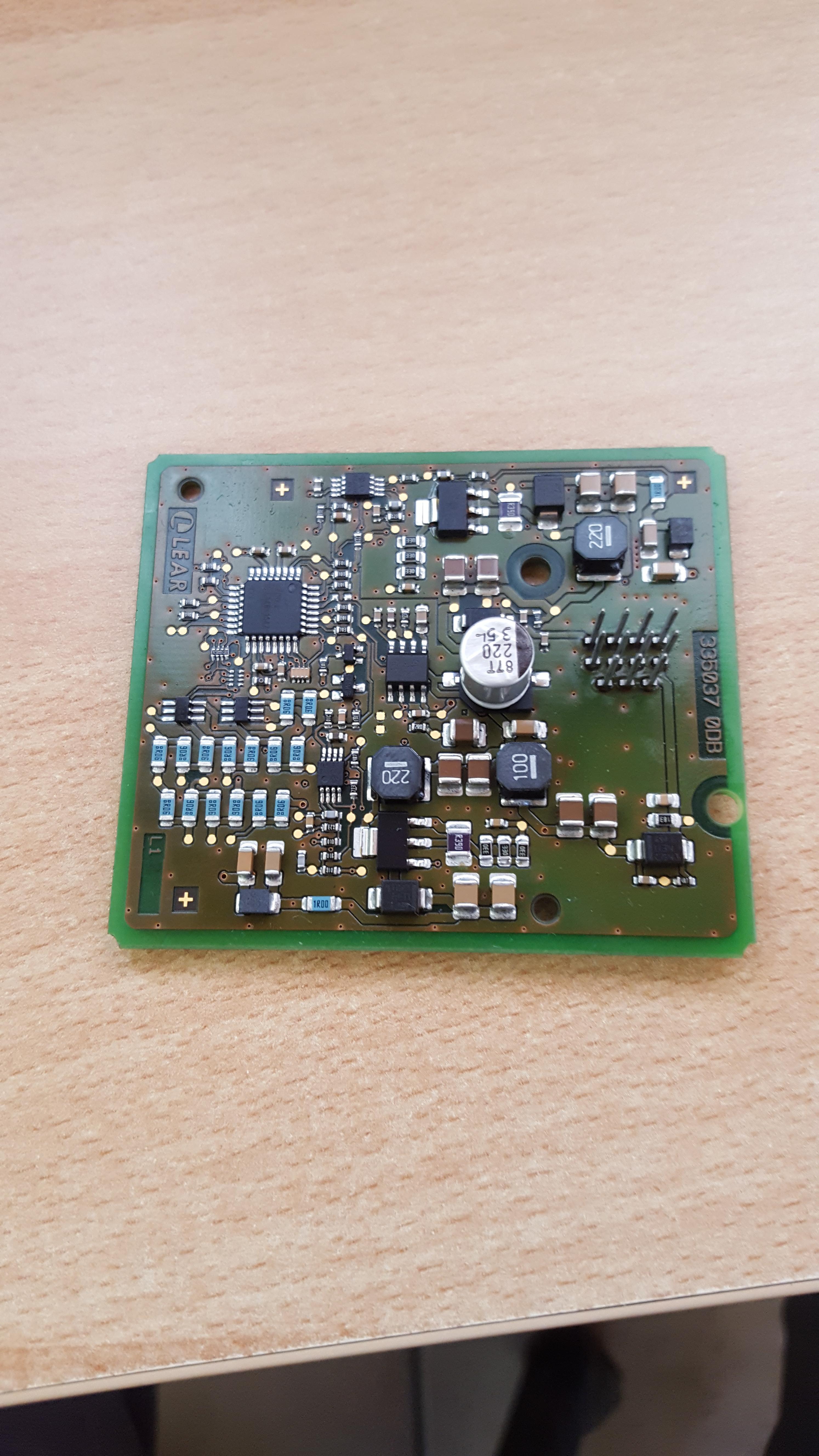

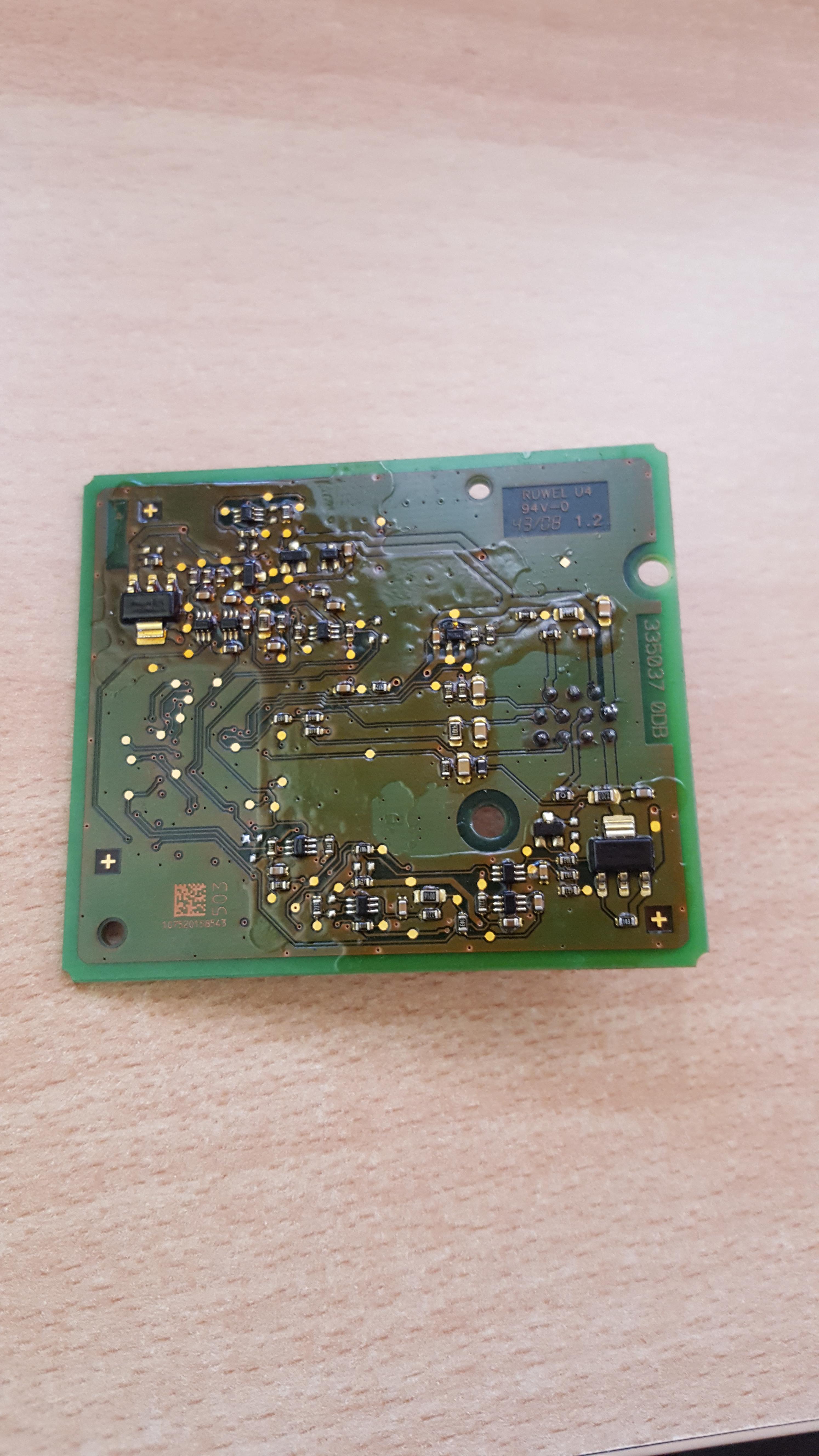

Tky Inviato 28 Agosto 2017 Inviato 28 Agosto 2017 2 minuti fa, scican25 ha scritto: l'ho aperta controllata con lenta ma sembra essere ok .. in realtà è una specie di regolatore tensione , per preservare la striscia a led del faro in teoria se è come quello che ho aperto io dovrebbe avere un integrato di regolazione della tensione.. se parte quello, ciaone alla luce ed il brutto è che non si vede guasto da esterno, collegandolo scalda come una supernova xo.. puoi fare una foto del fronte/retro della pcb?
scican25 Inviato 28 Agosto 2017 Autore Inviato 28 Agosto 2017 21 minuti fa, Tky ha scritto: in teoria se è come quello che ho aperto io dovrebbe avere un integrato di regolazione della tensione.. se parte quello, ciaone alla luce ed il brutto è che non si vede guasto da esterno, collegandolo scalda come una supernova xo.. puoi fare una foto del fronte/retro della pcb? domani te la posto
Tky Inviato 28 Agosto 2017 Inviato 28 Agosto 2017 7 minuti fa, scican25 ha scritto: domani te la posto perfetto! almeno definiamo sto cavolo di accrocco
scican25 Inviato 29 Agosto 2017 Autore Inviato 29 Agosto 2017 16 ore fa, Tky ha scritto: perfetto! almeno definiamo sto cavolo di accrocco ecco le foto
Tky Inviato 29 Agosto 2017 Inviato 29 Agosto 2017 15 minuti fa, scican25 ha scritto: @Tky è simile alla tua ? Ciao amico, scusa il ritardo ma sono stato incasinato col lavoro.. purtroppo no.. come il giorno con la notte.. cmq se hai tempo prova a ripassare le saldature nella pcb.. visto che originariamente sono fatte a freddo, magari con vibrazioni o altro qualche contatto si perde.. non sembrano esserci componenti visivamente usurati o danneggiati.. magari lo sono ma non a vista.. mi spiace di non poterti essere di grande aiuto 1
