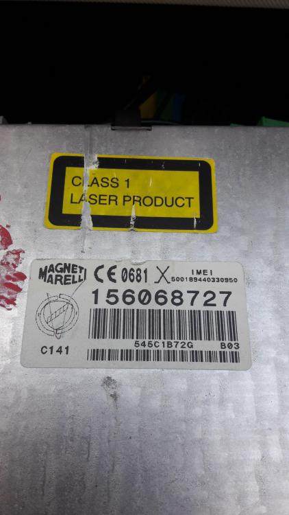

Di seguito tutte le sigle riportate sopra il Connect:
Marca Magneti Marelli C141 (CE 0681)
Imei 500188441448860
Numero sopra codice a barre 156068727
Numero sotto codice a barre 594D1X52H        B04
Grazie.
Giuseppe

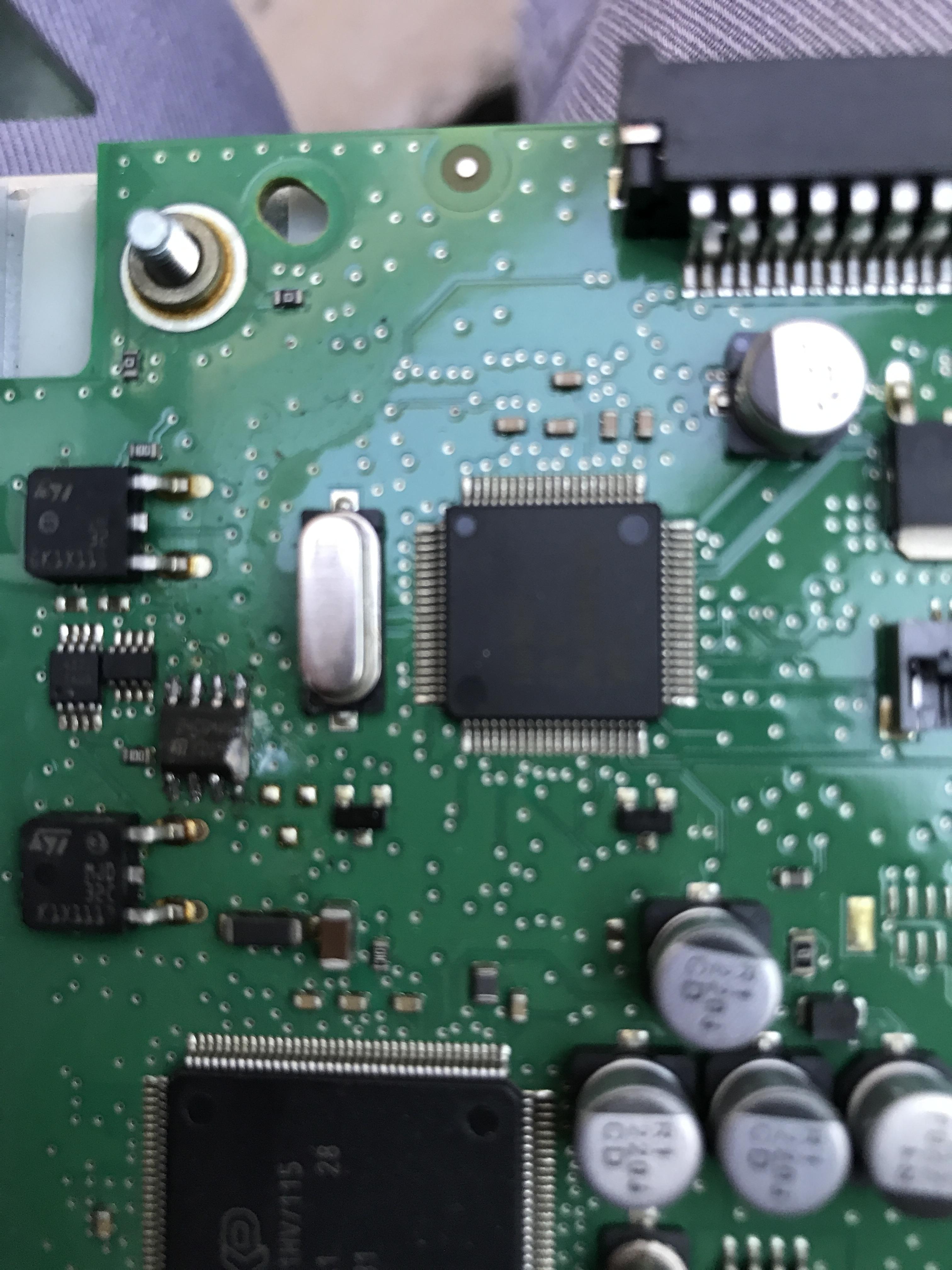

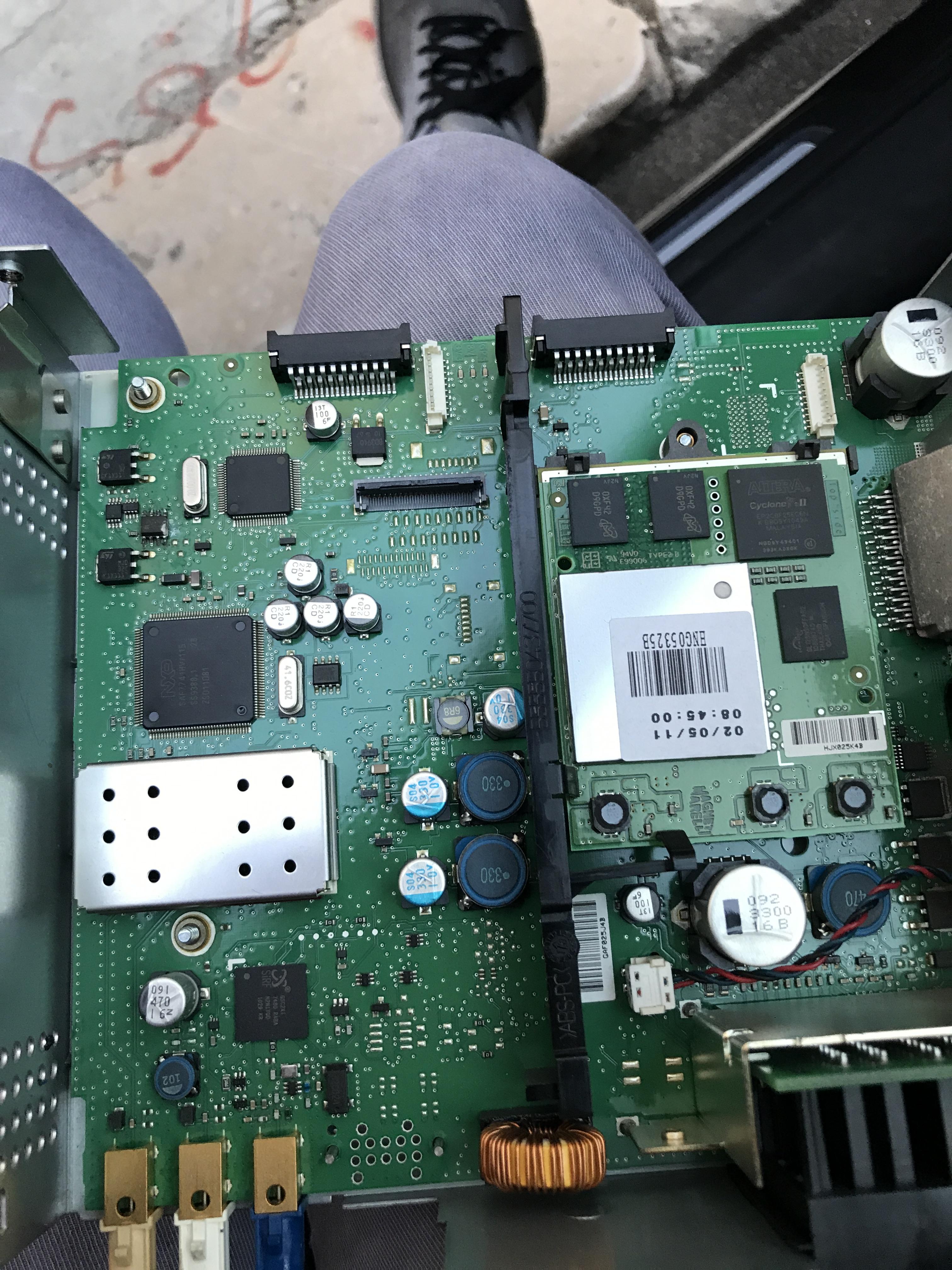

Inallegato tutto ció che si trova sotto il lettore Cd.  Gentilmente Sapresti indicarmi qual'è l'eprom?
Il bello è che sto con mio fratello (riparatore) e non sa neanche lui qual'è l'eprom giusto.
Grazie.
È quello con il puntino bianco eprom quella è una flasch il mio è un navigatore delta è uguale a alfa e Fiat conetinav ancora ce la dietro display come la croma e bravo anno tuti lo stesso navigatore cambia solo la forma di più no so
C'è il puntino bianco vicino contestatore quello argentato di lungo CIA 4 piedini con puntino bianco fatto con pennarello però eprom CIA 8 piedini ok si vede dalla foto
Ok  ora estrai le file e postale sul forum e vediamo cosa si può fare ok ? Ai un programma tore per leggere eprom la devi dissaldare upa o miniprog

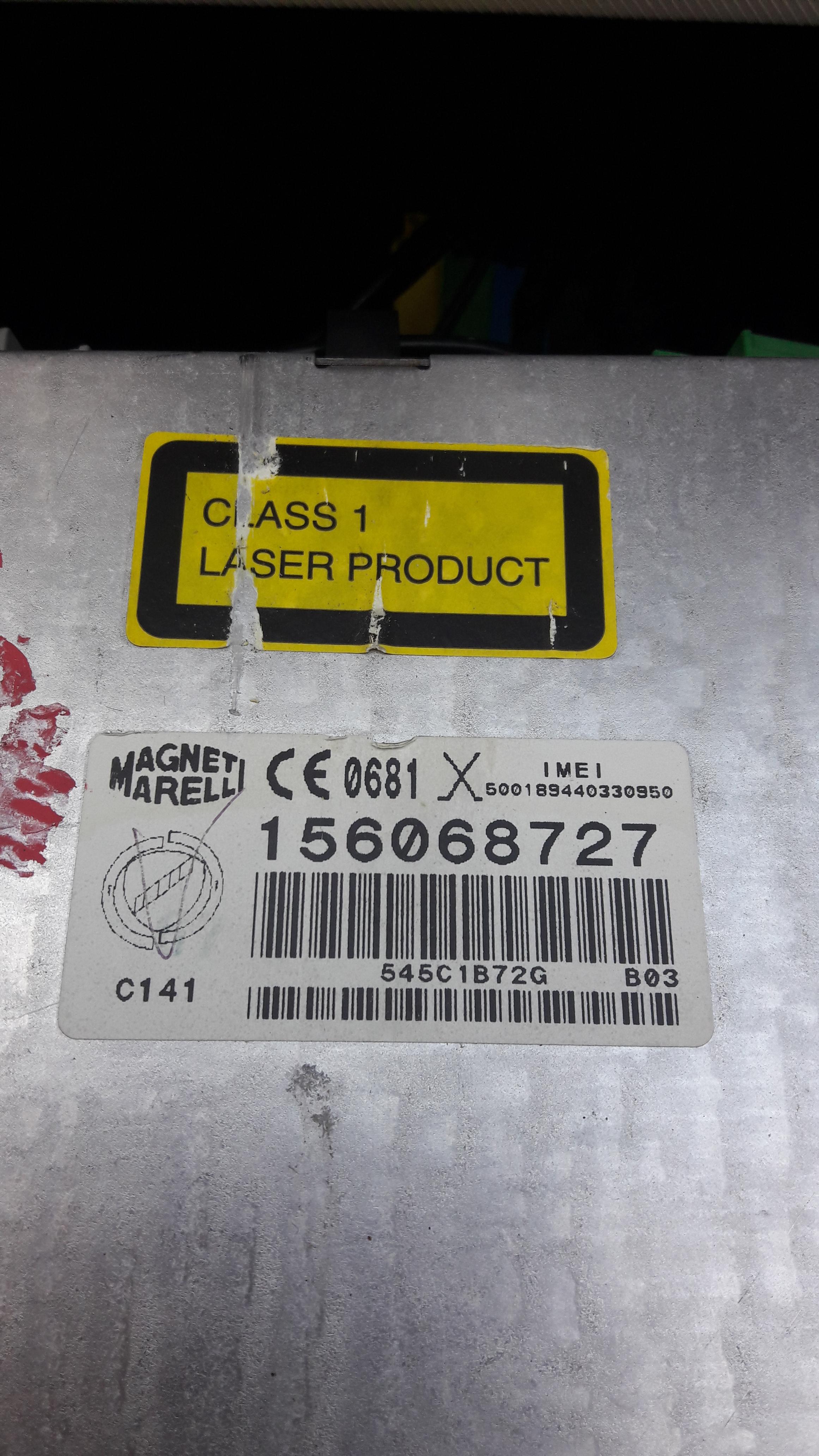

confermami il modello o posta la foto da più lontano.. non vedo nulla da quella postata..
Grazie
Grazie
Il modello è Magneti Marelli C141.
Cmq in allegato la foto.
ti ho mandato il contatto in pm.. non voglio fare spam quindi qui chiudo il post come risolto.
