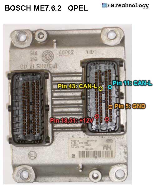

nik95 Inviato 22 Settembre 2017 Inviato 22 Settembre 2017 ragazzi buonasera volevo sapere e possibile scodificare questa centralina
nik95 Inviato 23 Settembre 2017 Autore Inviato 23 Settembre 2017 il problema principale e che nonriesco a capire quale è dei due tipi
nik95 Inviato 23 Settembre 2017 Autore Inviato 23 Settembre 2017 il codice centralina e questo 0261207421

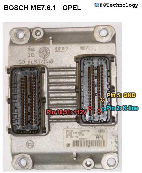

Gianniglf Inviato 23 Settembre 2017 Inviato 23 Settembre 2017 Le alimentazioni e la massa sono uguali. Cambia solo il tipo di comunicazione tra linea k e linea can. Non rimane altro che provare con quale dei due metodi comunica con il tuo tool
nik95 Inviato 23 Settembre 2017 Autore Inviato 23 Settembre 2017 e la 7.6.1 linea kan galletto v54 non riesce a leggerla
nik95 Inviato 23 Settembre 2017 Autore Inviato 23 Settembre 2017 ne ho due su una riesce a completare i dati ecu ma non la legge su l'altra inizia i dati ecu ma non riesce nemmeno a completarli
