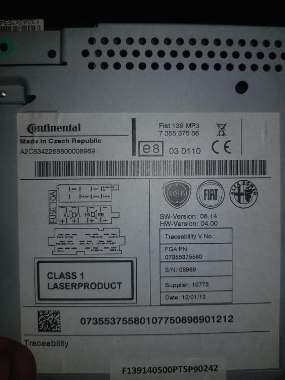

MotorCompetitioN Inviato 4 Ottobre 2017 Inviato 4 Ottobre 2017 salve ragazzi ho un problema con il code della radio ho perso il code e non riesco a trovare software per ricavarlo, qualcuno e cosi gentile ad aiutarmi grazie

GF PowerPerformance Inviato 9 Ottobre 2017 Inviato 9 Ottobre 2017 (modificato) Il 8/10/2017 at 16:51 , MotorCompetitioN ha scritto: leggo la eprom e poi come lo ricavo ci vuole qualche software? per risalire al code è opportuno avere il codice BP seguito da 12 numeri... controlla se è presente da qualche parte, ma essendo un Continental dubito ci sia. In caso negativo, procedi come ti è stato giustamente consigliato da @Tky...leggi la eprom e allega il file letto, così cercheremo di darti supporto Modificato 9 Ottobre 2017 da Tky nick con la @ prima è meglio :) 1

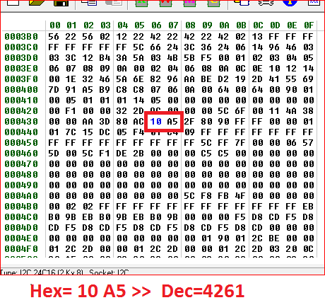

Gppetunning Inviato 4 Novembre 2017 Inviato 4 Novembre 2017 Il 17/10/2017 at 11:46 , domanzo ha scritto: Prendi il tuo file e segui le info in foto Buongiorno non ho capito bene come hai fatto a calcolare questo codice nel senso che hai selezionato una stringa che equivale a 10 A5 ed è venuto fuori il codice 4261 potresti spiegarmi come hai fatto? Grazie
domanzo Inviato 4 Novembre 2017 Inviato 4 Novembre 2017 (modificato) @MotorCompetitioN No!! ho scritto che devi prendere il tuo file dopo segui le info sotto @Gppetunning all'indirizzo 000436 /000437 troverai il codice in Hex (in questo esempio 10 A5 ) prendi la calcolatrice di win in Hex inserisci 10 A5 e converti in Decimale e il risultato sara 4261 (in questo esempio) Info trovate in rete Modificato 4 Novembre 2017 da domanzo 1
