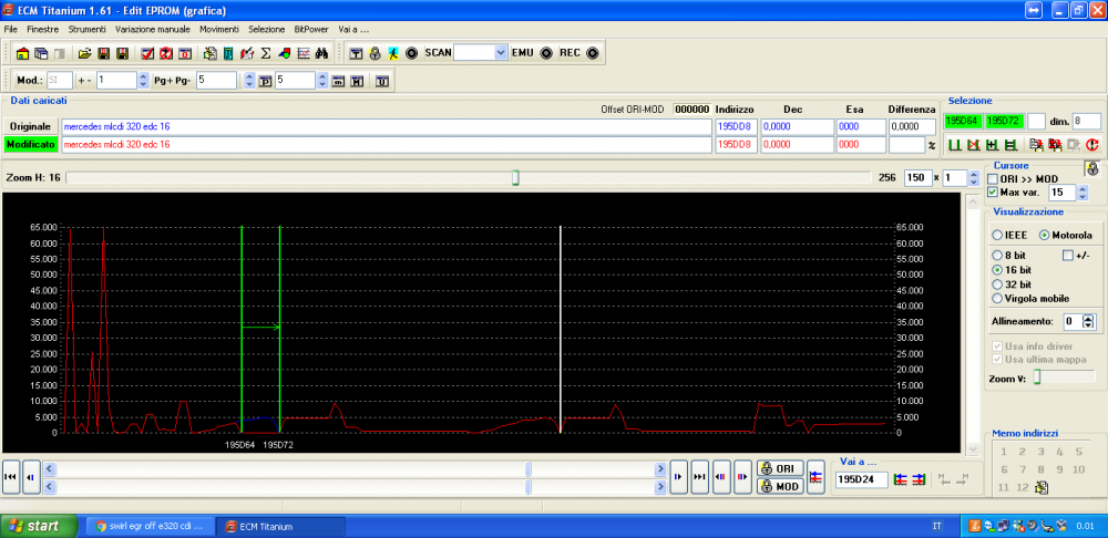

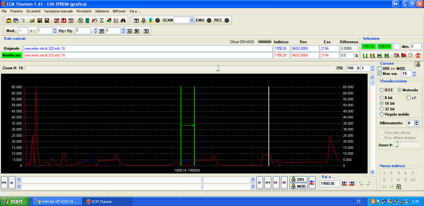

52 minuti fa, paoletto ha scritto:
ciao ti posto le foto che mi avevi chiesto    le prime due sono egr e posto da quel indirizzo all' altro a zero
la terza e valvole  e porto da quel indirizzo all' altro a zero giusto

3 ore fa, psim ha scritto:
Perfetto direi ;)
